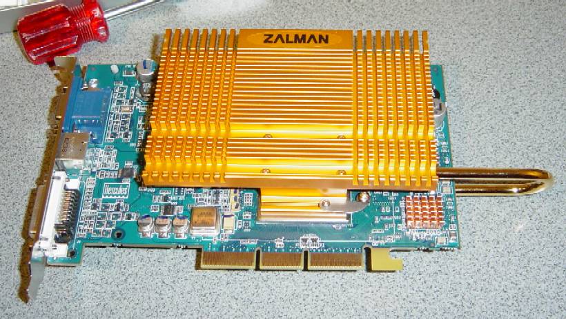

Geht gut mit Hercules, die hab ich auch.
Der Lüfter fällt gleich ab wenn man ihn löst, der kleine Passivkühler hinten und auch einige wenige Ramkühler musste ich abmachen, aber die bringt man auch leicht ab.
Geschadet hats nichts, null Probleme seit zwei Monaten.
Lüfter solltest du wirklich haben, einer hinten mindestens, besser noch ein Sauger vorne auch, die Wärmeabgabe von der HP ist schon nicht unerheblich, vor allem bei Last natürlich.
Mit Silentlüftern auf niedriger Drehzahl ist das immer noch deutlich leiser als vorher dann.
Geht!
Die RAM-Kuehler koennen alle draufbleiben, nur der Kühler auf der Chiprueckseite mus weg, aber der ist eh nur leicht angeklebt, dafuer brauchst die Karte nicht mal einfrieren, geht mit leichtem Druck ab.
Hab mal nen Bildchen angehaengt. ;)

@Leisertreter: Warum steht die HP bei dir denn hinten soweit hinaus?
Nach der Anleitung sollte der Bogen doch viel näher an der Karte sein.
Ich bezog mich auf die rote Hercules, da müssen die RAM Kühler wohl etwas anders sein dann, zwei hatten direkten Kontakt, da hab ich sie lieber abgemacht, aber vielleicht wärs auch egal gewesen wenn nicht, kann schon sein.

Original erstellt von EtA
Hehe, die Anleitung kann mich mal! :D
So funktioniert's besser, wenn vorne die Heatpipe aus dem Kühler rausschaut funktioniert die Heatpipe nicht so effektiv wie bei meinem jetzigen Aufbau, selbst getestet mit meinem Vorgaengermodell (Geforce4Ti4400). Der unterschiedliche Aufbau machte beim OC gut und gerne 25MHz aus, hatte das in irgendeinem OC-Forum gelesen und daraufhin ausprobiert.
Darum hab ich bei meiner R300 auch gleich wieder so verbaut. nd muss sagen bestens zufrieden und da mein Tower eh ne unverschaemt Laenge hat (mehr als die CS-Gehauese) stoert mich das Überstehen auch nicht.
