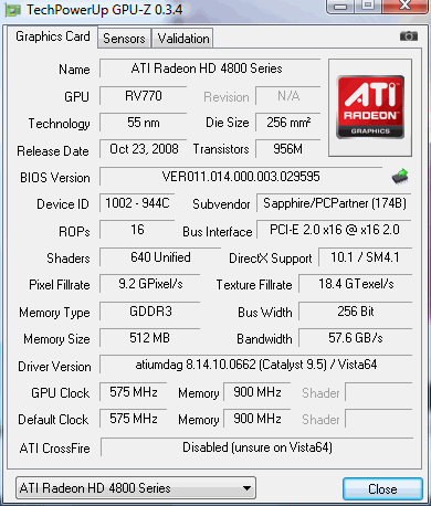

@Exxa95 : Du benutzt für den Screenshot die ale GPU-Z Version 0.3.0 , der Fehler mit der Auslesung des Speichertakts war bekannt und wurde mit der nächsten Version behoben .
War bei meiner 4850 und den meisten anderen auch .
und außerdem at topic, was soll dieses GPU Clock bedeuten ? Das ist doch die Taktrate einer 4850
Stimmt , wenn du aber genauer hinsiehst erkennst du als Default-Takt die 575 MHz , und das ist genau die Vorgabe für eine 4830@Stock
Wahrscheinlich haben sie die nur auf 650 MHz hochgetaktet um zu zeigen dass die Leistung einer 4850@Stock damit komplett erreicht wird .
Ich halte den Screenshot nämlich für echt , ist ja gut möglich , dass die YieldRate so gestiegen ist dass fast keine fehlerhaften RV770 mehr über sind .
Vielleicht ist die rate auch gleich geblieben , nur werden die Fertigungsstraßen langsam auf RV790 umgestellt und die Anzahl der fehlerhaften mit 640SP ist gesunken , wer weiss ?

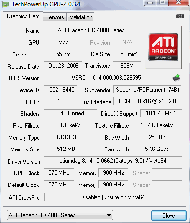

Also ich habe eine 4830 von Powercolor und habe jetzt mal GPU-Z unter Windows XP getestet...
Die Device ID stimmt. Habe aber nur 640 Unifed Shaders oder was auch immer :D

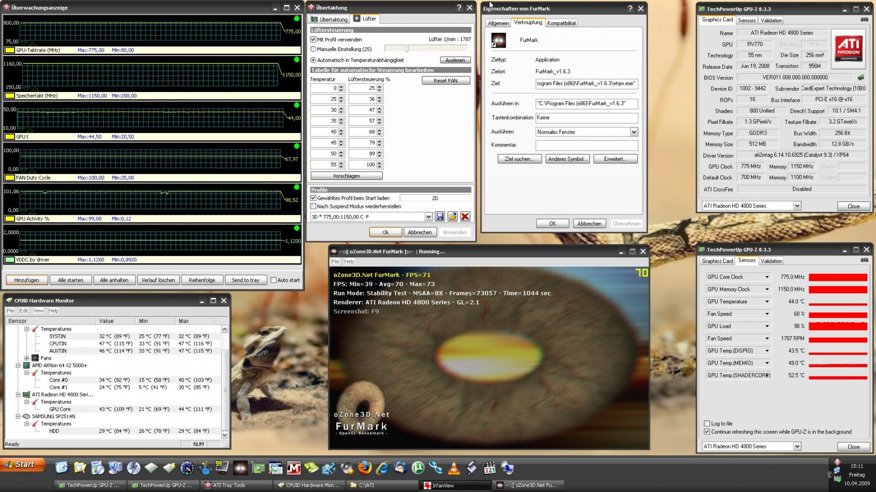

@lala man braucht keine 800 Alu's um die geschwindigkeit einer 4850 zu ereichen man kann die 4830 locker auf 4850 niveau übertakten.
Dann versuch mal mit einer HD4830 meine Werte zu erreichen.:lol:
schwerzkecks
PS: mit Voltmod würde man sogar deine Werte übertreffen

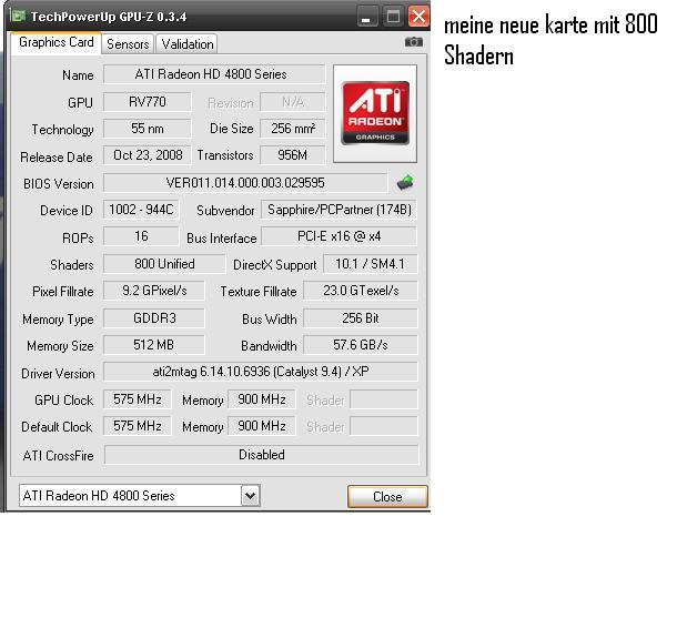

Hab mich grad gewundert, weil auf einmal die Shader-Zahl meiner eingeschickten Graka anders geworden ist und bin beim googeln dann hier drauf gestoßen *g*. Hab vor kurzem eine Sapphire HD 4830 Retail mit 640 Shader-Einheiten (zufällig geschaut gehabt) wegen nem Garantiefall umgetauscht - und jetzt eine in der Lite-Version mit 800 zurückbekommen :), zumindest laut GpU-Z! Ob dadurch jetzt mehr Leistung zur Verfügung steht, kann ich leider nicht sagen, da ich keine Vergleichswerte von der alten Karte gespeichert hab, zumindest die Taktraten von der 4850 kriegt man ja locker mit CCC hin... so viel zum Thema nicht in Europa zu bekommen :).
Kann ich das irgendwie überprüfen, ob das mit der Shader-Zahl stimmt? Weil GPU-Z liest ja scheinbar nur Datenbanken aus...?
edit: RivaTuner gibt übrigens "Graphics core: RV770 (800sp)" aus, also wie bei der 4850er und nichts mit "770LE" wie eigentlich bei der 4830er, gleiches Ergebnis bei GPU-Z...

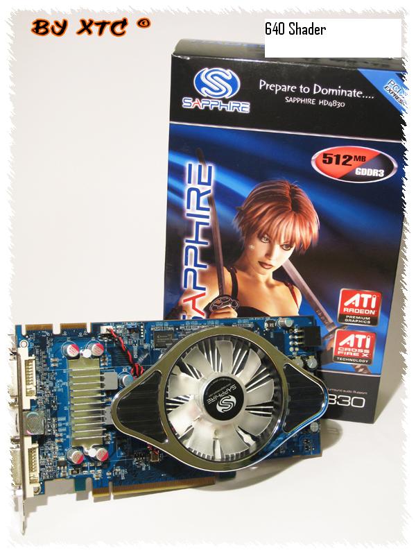

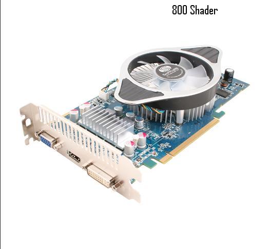

Es stimmt das die Karten jetzt 800 Shader haben seit der Rev.2 der Karten bei meiner Sapphire HD4830 Dual Slot auch die mit den drei ausgängen und doppelten slotblech haben 800 Shader!Meine karte zeigt im gpu-z 800 Shader an und im everest auch im Furmark hab ich jetzt auch 1 Fps mehr und in Games mehr Leistung es ist so die neuen Karten haben 800 Shader!http://en.expreview.com/2009/04/22/exclusive-the-first-review-of-800sp-radeon-hd-4830.html
Amd will wohl die Lager Reumen ohne zusätzlichen Lasercut kosten :)
Achso die Rev.2 hat jetzt Samsung Speicher der bis 1100 Mhz Freigegeben ist!

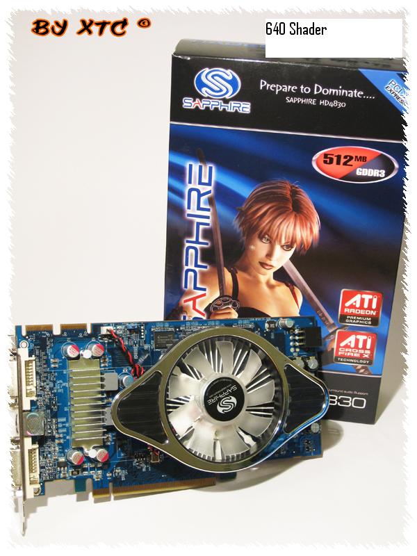

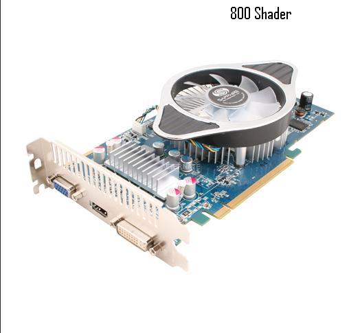

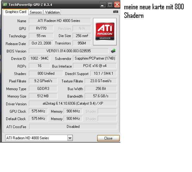

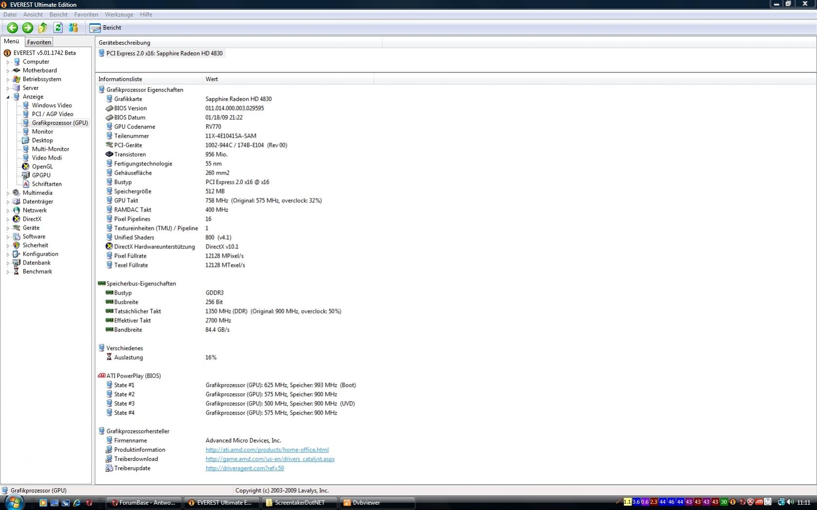

jap, genau die hab ich auch... also rein subjektiv fühlt es sich in spielen nach etwas mehr leistung an und dass man den speicher höher takten kann als bei der rev. 1-version kann ich auch bestätigen, wobei man das mal ausprobieren sollte, wie stabil das bei einem selbst läuft... bei mir wird die "memio"-temperatur bei gpu-z dann auch seeehr hoch mit furmark (>90°C), deswegen lass ichs mal bei knapp 1000mhz.
Edit
MemiO ist nur ein Teil des GPU.Meine Ram hatten maximal 70c mit nem Fühler gemessen
der Lüfter is auch Leiserer geworden

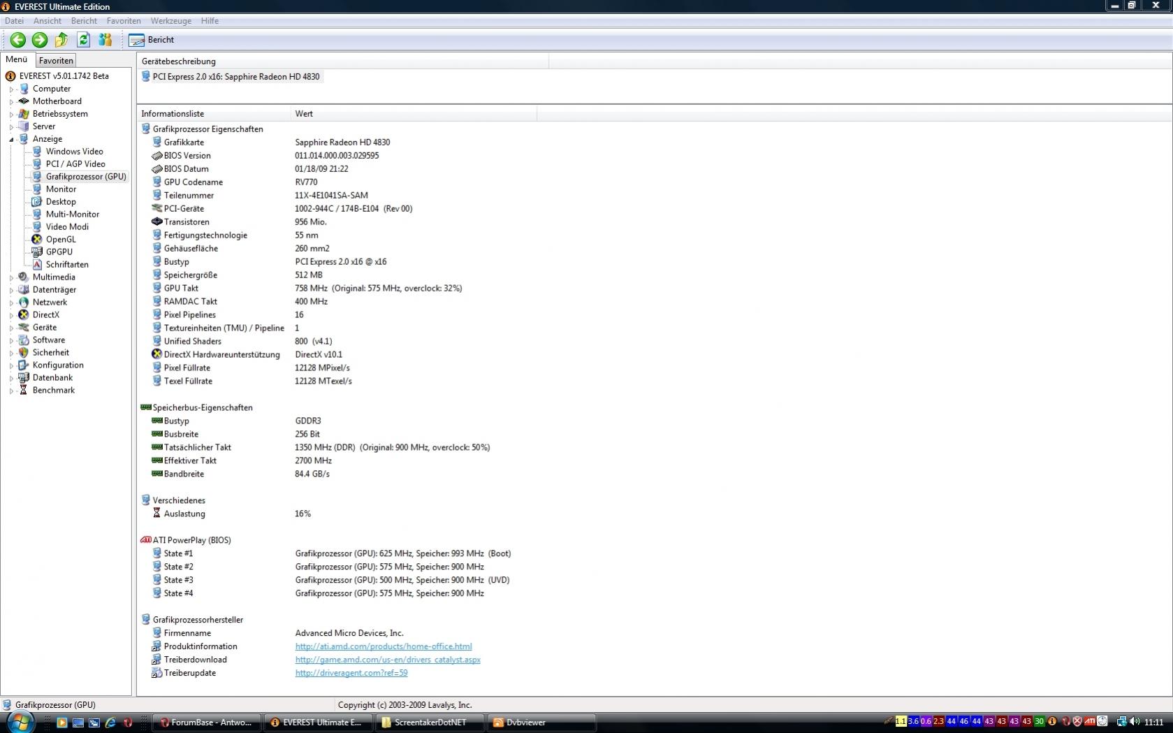

Falke_34 schrieb:
Hi

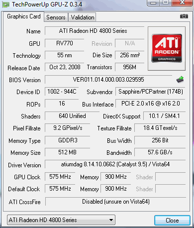

Hab ebenfalls eine Sapphire HD4830 nur eben sehr verwirrende angaben in Everest und GPU-Z
Vielleicht kann mir einer sagen was nun stimmt!

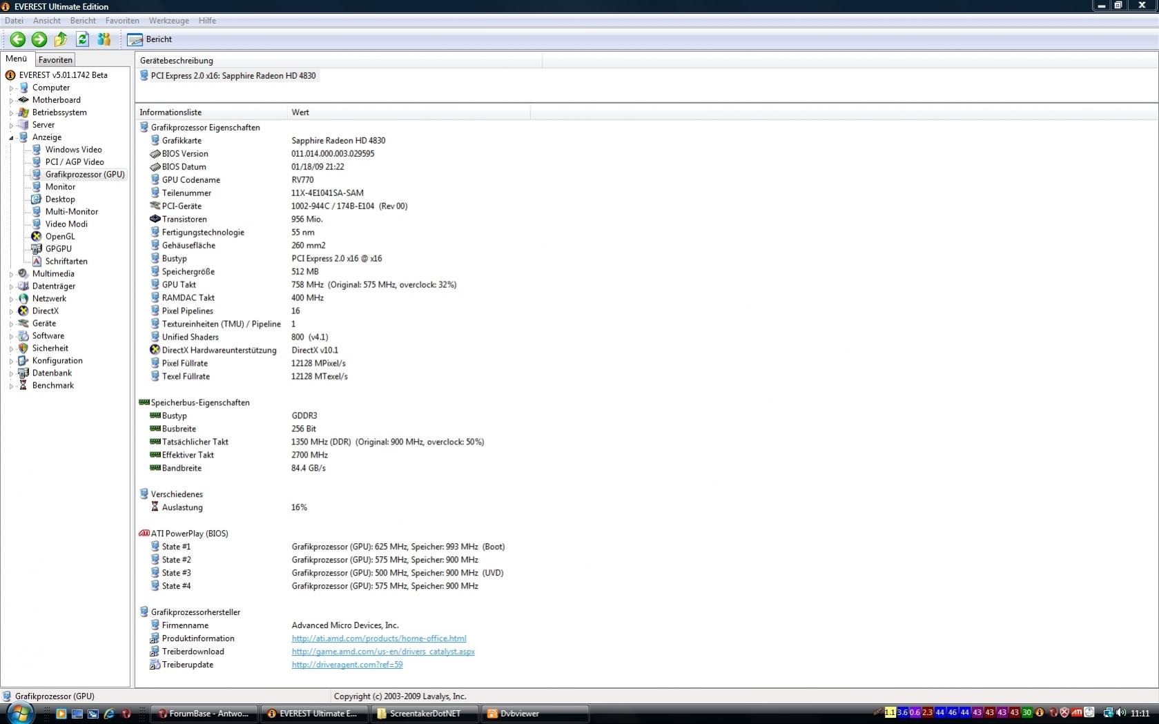

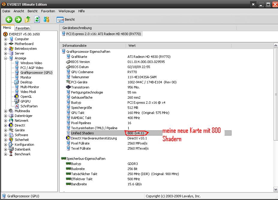

Hi Falke_34,
die angaben sind vollkommen korrekt! habe gestern auch eine Sapphire HD4830 (DVI,HDMI,VGA) von amazon bekommen. Hatte mich auch auf 800 Shader gefreut, wurde aber enttäuscht. Habe exakt die gleichen daten bei gpu-z und everest wie du. Sp3cial Us3r hatte mit seiner karte ziemliches Glück und eine mit unbeschnittenen RV770 erwischt.
Der einzige Unterschied (bis auf taktraten) zwischen den screens von dir und Sp3cial Us3r ist die Bios version, die ist bei Sp3cial Us3r vom 18.2.2009 und bei dir, sowie bei mir vom 18.1.2009, also folglich auch eine ältere Karte.
@Sp3cial Us3r
es wäre cool wenn du uns verraten würdest, wo du deine karte gekauft hast, denn vielleicht liegen da noch mehr mit 800 unifieds rum:D
hi
oh sorry, hatte beim everest screen nur flüchtig darüber gesehen. Da steht doch tatsächlich 800 Unified Shader. Die Übertaktung ist tatsächlich merkwürdig, 2,7GHz RAM halte ich mit dem Speicher ohne Spannungsänderung für unmöglich. Also ist dieser wert schon einmal falsch, der gpu takt, falls du ihn nicht angehoben hast auch. Im zweifelsfall würde ich aber definitv GPU-Z vertrauen, da diese werte in deinem fall richtig und plausibel sind.
bei techpowerup.com findest du für alle karten mindestens ein bios. Das neueste dort, vom 18.2 wo auch Sp3cial Us3r auf seiner karte hat, habe ich schon getestet, mit dem resultat das der bilschirm nach neustart scharz blieb. Mit einer PCI Karte bin ich dann in windows und habe gesehen, das die HD 4830 läuft und nur die Bildausgabe nicht funktioniert. Ein Blick in GPU-Z verriet, dass das Bios ordnungsgemäß installiert war, aber immer noch 640 Shader vorhanden sind. Von daher wird ein Update bei dir auch sehr wahrscheinlich nichts bringen!
Die Karte wurde bei Avitos.de als RMA eingetauscht
DAnn habe ich die dvi+hdmi+vga bekomme
Gpu-z sowie Everest zeigen 800 Shader unter Vista sowie Xp
Chips bzw die Karten die nach April aus dem Hause amd kamen hatten 800 Shader;)
Das Bios hat als Boot Takt 625/993 drinne stehen danach als Last Takt 575/900 und als idle 160/250 und für Videos die besagten 500/750
