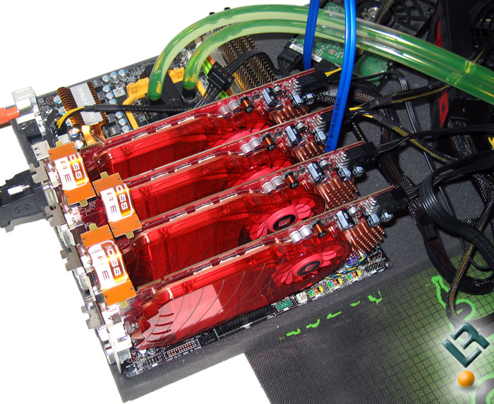

Soweit ich weiß, sind die Crossfire Kabel gleich, bis auf die Länge eben.
Dein Kabel ist "Für ATI X1650Se und höher"
Soweit ich aber noch mehr weiß, benötigst du nicht zwingend zwei.
Ich glaube die sind dazu gedacht um mehr als zwei Karten zu verbinden.:
