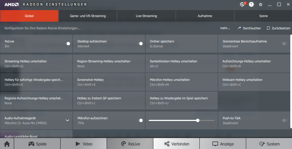

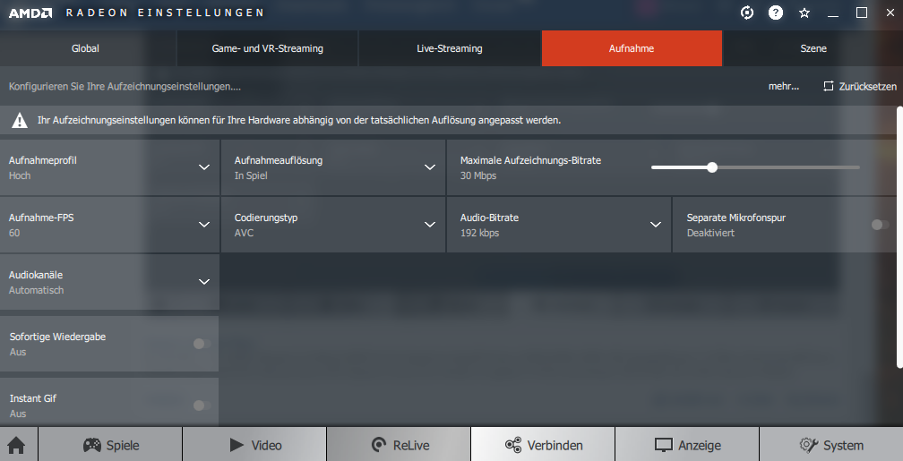

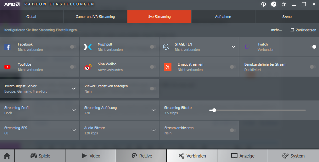

Mach bitte mal Screenshots deiner ReLive Einstellungen.

Die Einstellungen sind die Standardeinstellungen (lediglich Desktop Aufzeichnen ist aktiviert.).

Mach bitte dennoch mal Screens von den Einstellungen, etvl. fällt mir was auf.

814600
814601

Zudem: grenzenlose Bereichsaufnahme einschalten.
Wie schaut das hier bei dir aus?

Hast du schon mal HEVC anstatt AVC versucht? Und die grenzenlose Bereichsaufnahme eingeschaltet?
