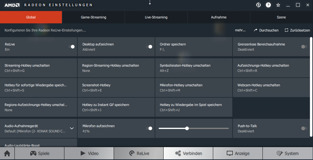

ich weis das schon einige Probleme damit hatten. Aber alles was ich gefunden habe bringt mich nicht weiter.
Neulich habe ich die ReLive von den Radeon Treibern entdeckt. Hab gegoogelt und finde das eine nette Spielerei.
Ich habe das Problem das ReLive, egal was ich Einstelle nur in FullHD Aufnimmt. Desktop und im Spiel. Zudem wird kein InGame Sound aufgenommen. Micro Sound ist abgehackelt. Wenn man die Tonspur fürs Micro separat erstellt ist der Ton sauber.
Probiert habe ich es mit der 19.8.1 Version und der aktuellen 19.9.2 Version. Beides mal das gleiche Resultat.
Grafikkarte ist die Sapphire 390X und die Soundkarte die Asus Xonar AE.
Jemand eine Idee woran sowas liegen kann?
mfg refi

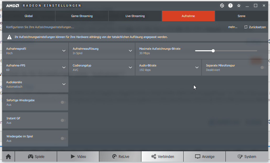

und was hast du für Einstellungen unter "Aufnahme"?
die Standard Einstellungen. Ändert aber auch nichts wenn ich die richtige Auflösung einstelle.
Achso....ich hatte vergessen zu erwähnen das meine Standard Auflösung im Desktop sowie Spiele bei 2K (2560x1440) ist.
mfg refi

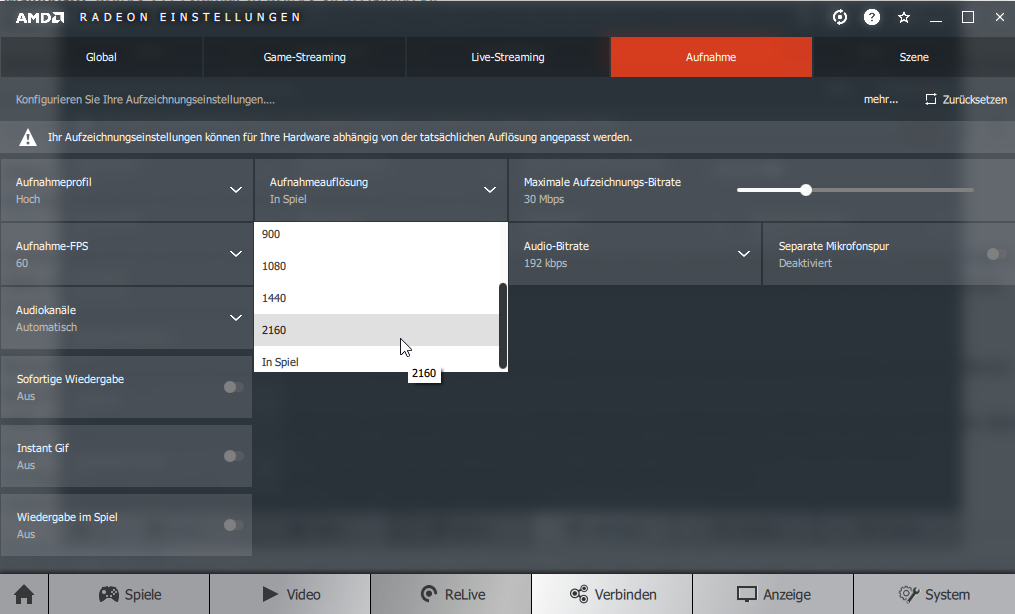

mhh..ändert bei mir erstmal nichts. Hab auch mal Auflösung manuell geändert. Keine Änderung.
Ich hab beim Sound ja auch das Problem das er den Game Sound auch nicht aufnimmt. Versteh sowas nicht...
