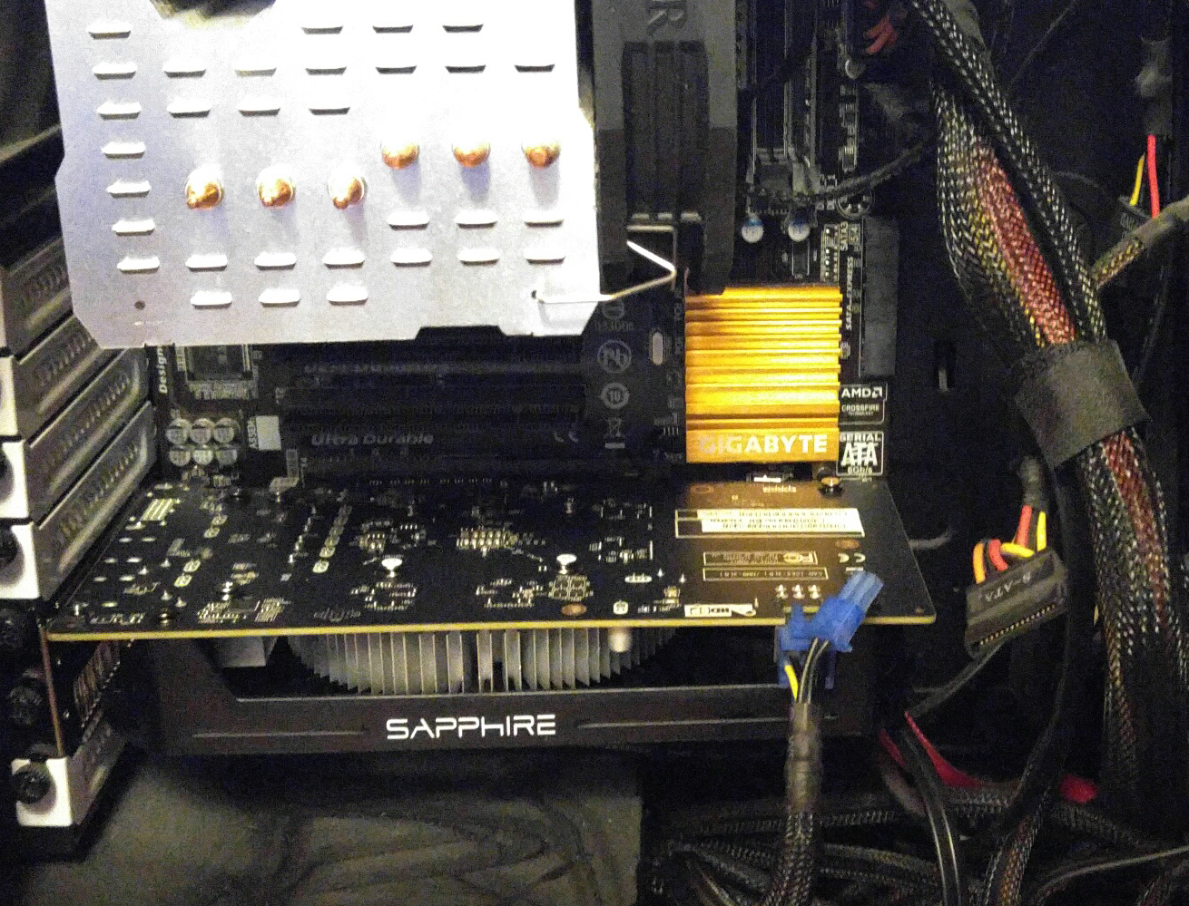

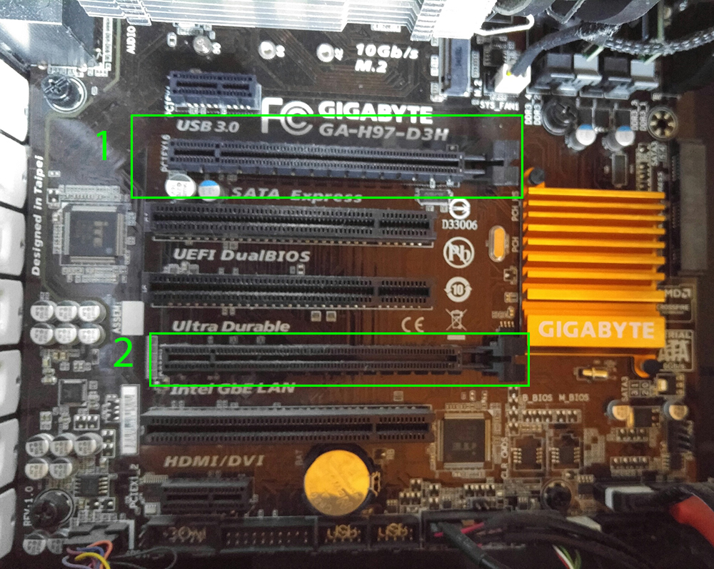

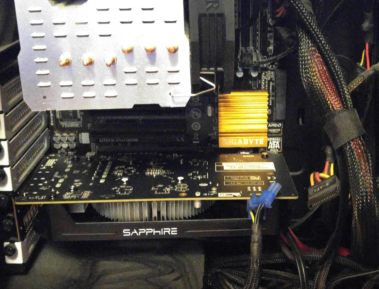

Ich bin alles andere als ein Hardware-Experte, aber auf dem Mainboard gab es zwei Slots, in dem die Karte gepaßt hätte. Der erste kam nicht in Frage, da der CPU-Kühler so groß ist, dass die Karte dort nicht einsteckbar ist.
Also habe ich den zweiten genommen:

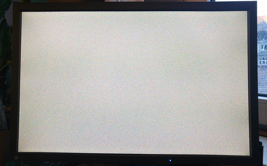

Die Installation des GraKa-Treibers hat auch problemlos funktioniert, doch nach Anschluss an dem Monitor erhalte ich folgendes Bild:
Im Gerätemanager wird die Radeon angezeigt. Es gibt auch keine Konflikte mit anderen Geräten. Der Treiber ist aktuell.
GraKa und Monitor sind über ein DVI-I-Kabel verbunden.
Woran kann das liegen bzw. was mache ich falsch?

Bist Du wirklich sicher das die GPU nicht in den oberen (PCIX16) passt?
Mach mal bitte ein Bild exakt senkrecht von oben auf den Slot.
wo bitte soll die Karte da nicht passen? die passt dort doch locker rein.
die Grafikkarte gehört auch in den obersten PCIe x16 slot
auch mal das BIOS auf die aktuellste Version bringen, wenn das noch nicht ist.
Okay, okay, sie passte doch! Mein Fehler!:rolleyes: Danke für den Hinweis! :schluck:
