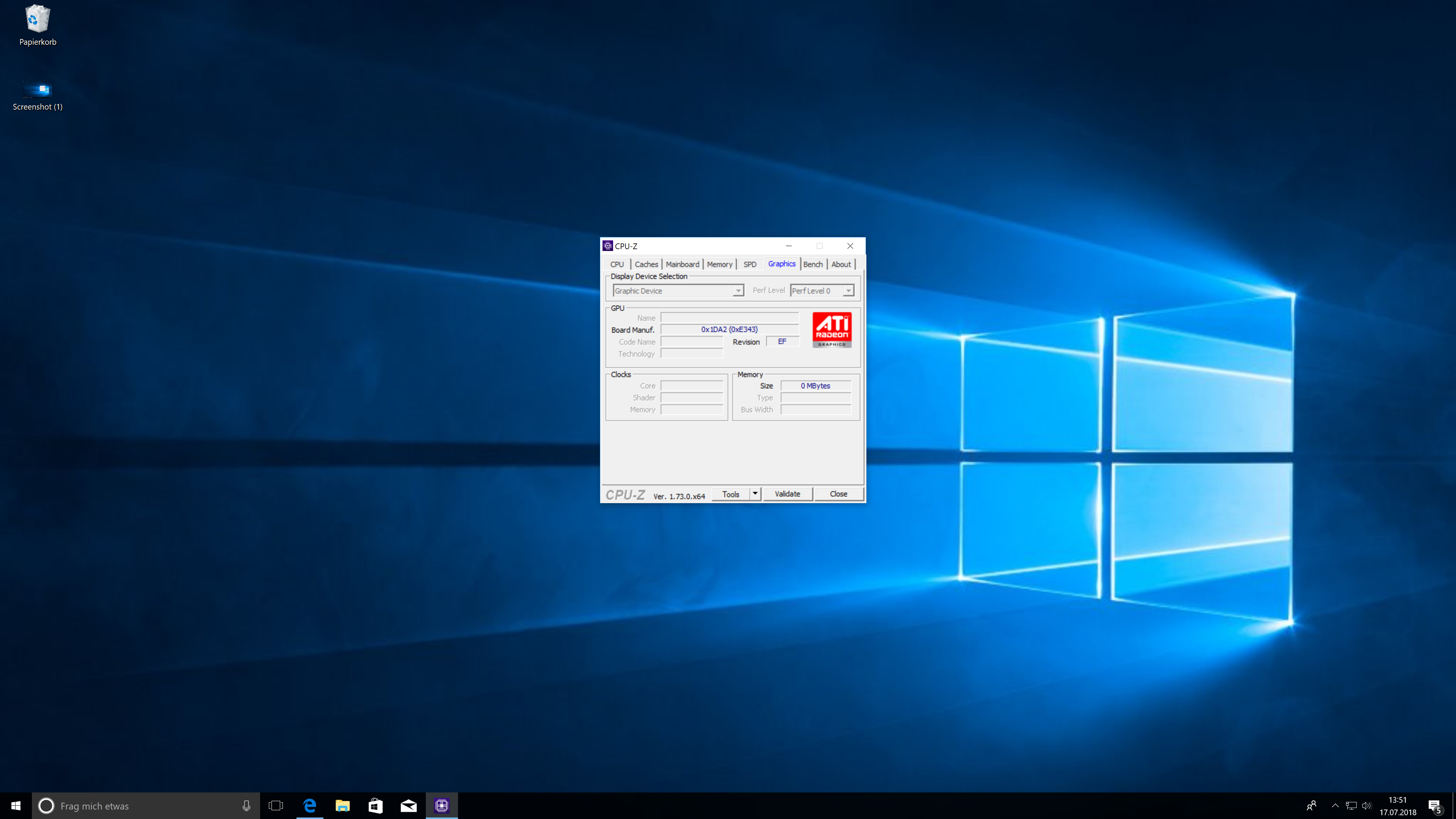

Das Mainboard ist ein
P7H55D-M PRO
Leider kann ich die Dateiendung cvf ? nicht verarbeiten, bitte TXT speichern, danke.
ups tschuldigung, habe noch nie mit CPU-Z gearbeitet

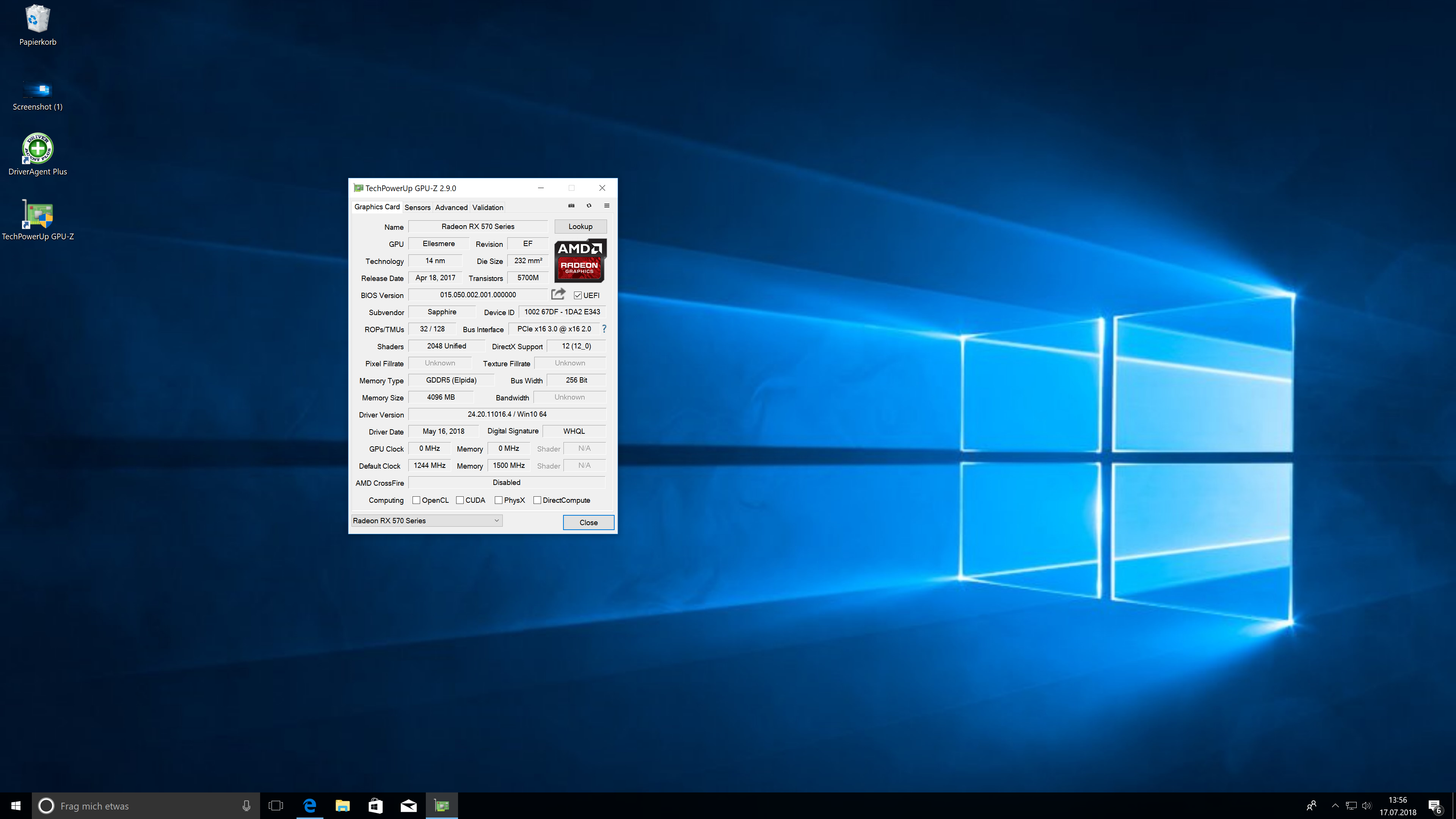

Könntest du mal GPU-Z runterladen?
https://www.computerbase.de/downloads/systemtools/grafikkarten/gpu-z/
Mach ein Screenshot und kannst du auch das Bios speichern und hier reinstellen?
Das macht du beim Pfeil neben der Biosnummer.

viel kommt nicht bei der Grafikkarte, neben der Mainboard Nummer ist bei mir kein Pfeil?
