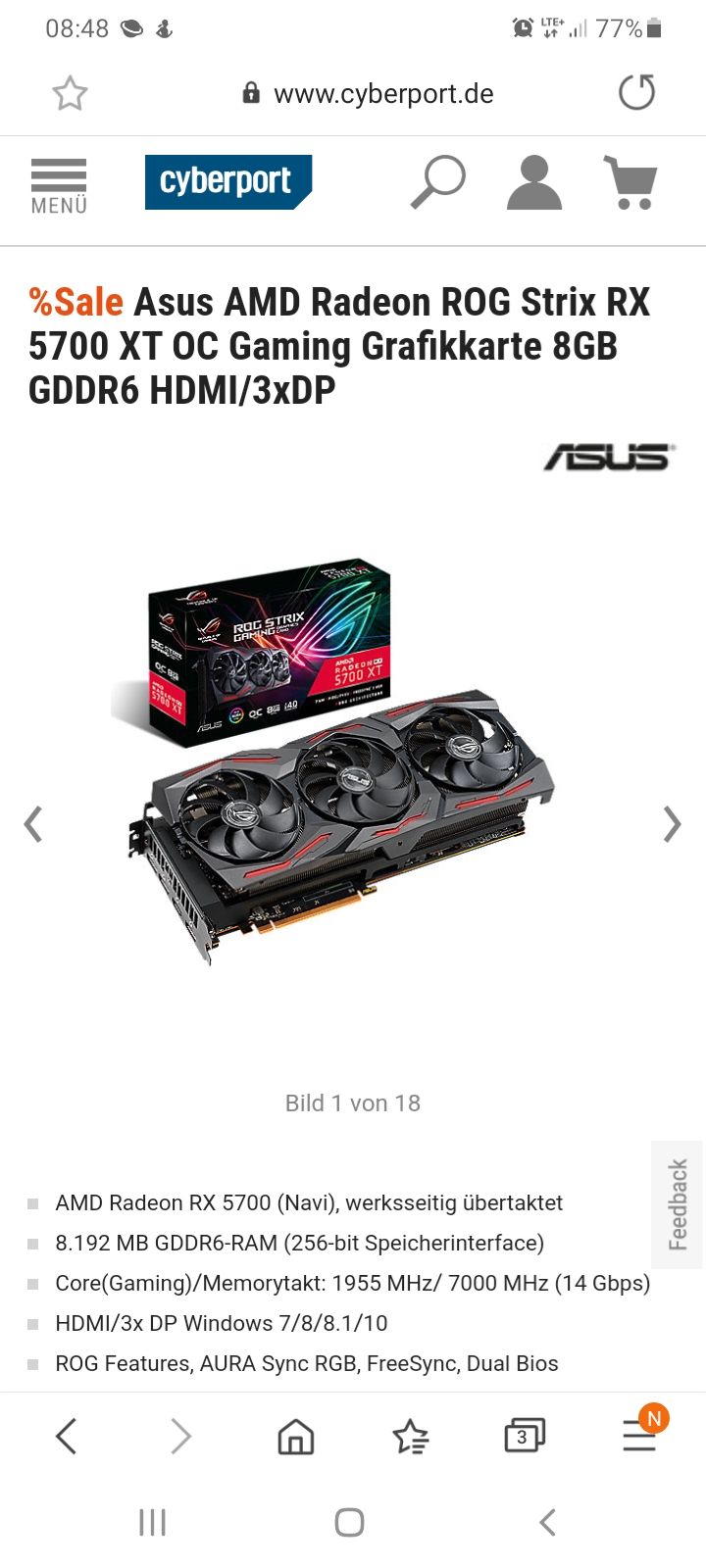

Hi ich hab nen problem mit meiner Grafikkarte undzwar komme ich bei fall HD nicht über 120 fps auf 2k aber schon woran könnte das liegen mein setup ist
CPU: ryzen 7 2700x
Grafikkarte: radeon rx 5700 xt 8gb rog strix
Arbeitsspeicher: g skill 3200 16 GB
Netzteil: be quit 650 Watt

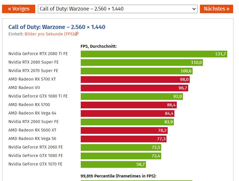

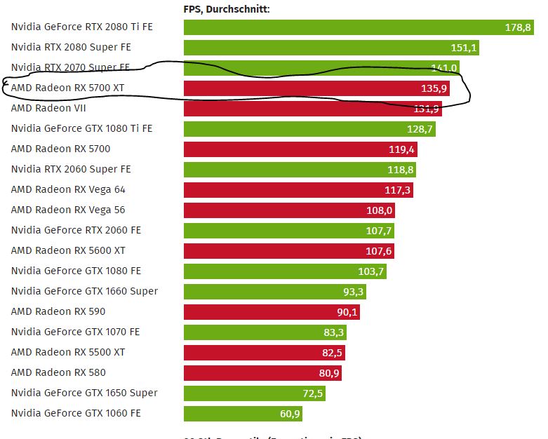

Also die FPS in Warzone unter FHD sollten meiner Meinung nach ok sein.
https://www.computerbase.de/artikel...1238/#diagramm-call-of-duty-warzone-1920-1080
Hier wurde eine Intel Core i9-9900K als CPU im Testsystem verwendet, der natürlich schneller ist als der Ryzen 2700x in diesem Spiel. Um die 120 FPS sollten aber machbar sein.

@Strefix1909 k.a. was du jetzt nicht verstehst. Hier wird dir 100% richtig erklär wie was wann und wo.
Der Link von mir hier nochmals die mühe WQHD in Game Fps. Es läuft alles normal bei dir aber du denkst das ein YT Video wo nicht mal die Hardware aufgelistet ist das Ware ist. Stell mal deine Einstellungen auf Mittel ein und siehe da solltest du kein freesync aktiv haben haste deine 200fps.
Zahlen und Bilder kannst ja lesen! oder?
