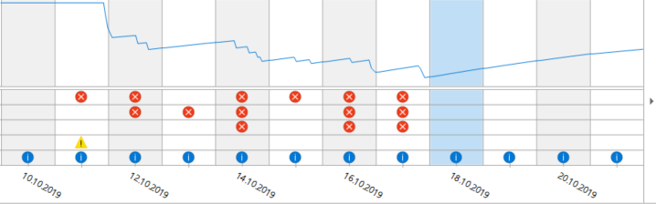

bei dem letzten hatte ich erneut, Immortal Redneck gespielt aber mit Alt-F4 geschlossen und da passierte dann beide Bildschirme gingen in den Standby und Rechner hatte nich tmehr funktioniert.
Soll ich wegen diesem Zeugs einen neuen Thread aufmachen?
Wenn du mir sagst wie ich die Suche angehen soll, mir sagen ja alle diese Codes nichts und im Internet findet man teilweise nichts oder nur sehr schwer etwas richtiges, würde ich auch mehr selber suchen.

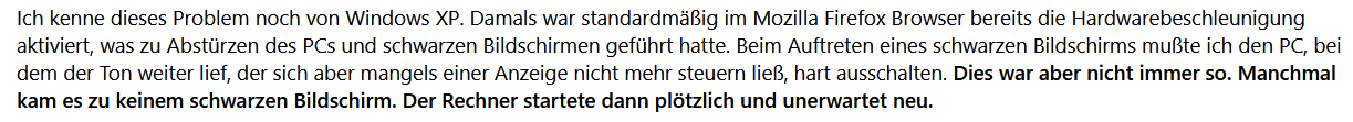

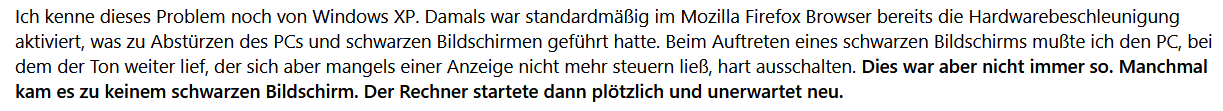

könnte es damit irgendwie zusammenhängen? Steam benutzt Hardwarebeschleunigung, ich würde es ja testen, aber ich weiß ja nicht wie ich das reproduzieren soll, außer diese Spiele zu spielen. Naja jetzt werd ich erstmal schlafen gehen.

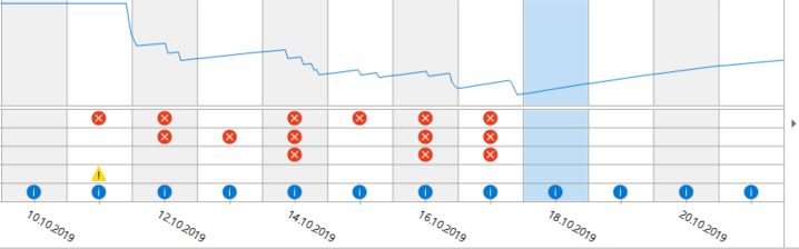

Ich hab zwar immer noch das gefühl das ich manchmal im Augenwinkel komische Fehler entdecke, aber bis jetzt ist mir bis auf das 2-3 mal dunkel werden einer bildschirmhälfte und das warum auch immer sich Steam oder Firefox aufhängen und sich Edge und Audible einfach schließen nichts weiter aufgefallen. (letzteres noch nicht getestet mit neuem Bios)
Ich lang jetzt erstmal nichts mehr an, solange es funktioniert funktioniert es .... aber ich werde nach neuen Biosversionen ausschau halten.
mmh ich bin noch nicht sicher, weil die Fehler im Log ja noch da sind, nur schnellen sie nicht mehr auf >10000 hoch, das war ja immer der punkt wo der Graka dann abschmierte
Ich hatte mich zu früh gefreut, ich hatte direkt wieder einen Schwarzen Bildschirm und musste Hardreset machen.
