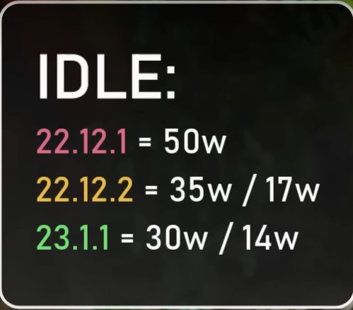

Varccas schrieb:
Stromverbrauch zeigt bei mir Adrenalin 11-14 Watt bei 3440 x 1440 bei 100 Hz an. Hat jemand das gleiches Setup mit ähnlichen Werten?
Ich habe mit meiner Pulse, nicht Nitro!
Da ich gleich einen Zahnarzttermin habe, ein Copy-and-paste von anderer Stelle von mir.
Ich besitze genau diese GPU, Leerlauf 12W, während ich gerade schreibe, LibreOffice geöffnet im Hintergrund, 12 Tabs im Firefox = max 20W.
LibreOffice aktiv, Firefox im Hintergrund = max 30W.
Einstellungen: Windows Energiesparplan = Energiesparmodus, Adrenalinsoftware = PT minus 10%, Spannung 1000mV / Einstellungen (Zahnrad oben rechts), Grafik, Profil = Energiesparend, Chilli = an, Min/Max FPS 100.
Monitor (165 Hz), 3440x1440 unter Windows-Einstellungen, Bildschirm, erweiterte Anzeige auf 100 Hz gestellt.
Als ich die Karte neu bekommen habe, vier Monitore angeschlossen = Leerlauf 80W, und geschockt :-).
Meine Lösung, ältere GT 730 zusätzlich verbaut, benutzt für statische Anzeigen, Mail, Browser ..., die Karte langweilt sich zu Tode.

Dann muss es wohl Magie sein, dass viele User nur 15 Watt TBP auf hochauflösenden HighRefresh-Displays haben, während PCGH bei stillem Desktop teils auf 80 Watt kommt.
Das Problem bei solchen Messungen ist immer: Was versteht man unter Idle und wie ist Windows und Co dann auch eingestellt.
Ich erreiche aktuell in einem vollständig ruhendem Desktop ohne weitere Proramme mit der 7900 XTX Verbräuche von 6 - 15 Watt und gemittel 8 Watt. Das ist sehr wenig. Sobald ich aber meine normalen Standardprogramme an habe, die immer da sind, geht der Verbrauch auf 8 - 20 W m Mittel um die 16 W hoch.
modena.ch schrieb:
Du erzählst völligen Blödsinn und bekommst nicht mit, dass sich die Resultate
im Vergleich zu den ersten Tests bei den 7900ern klängst geändert haben.
Naja, entsprechende Nachtests bei PCGameshardware, CB und Co sind ja auch eher "Mangelware", entsprechend sind die alten Ergebnisse für viele noch greifbar. Da kannst du ihm nur bedingt einen Vorwurf machen.
