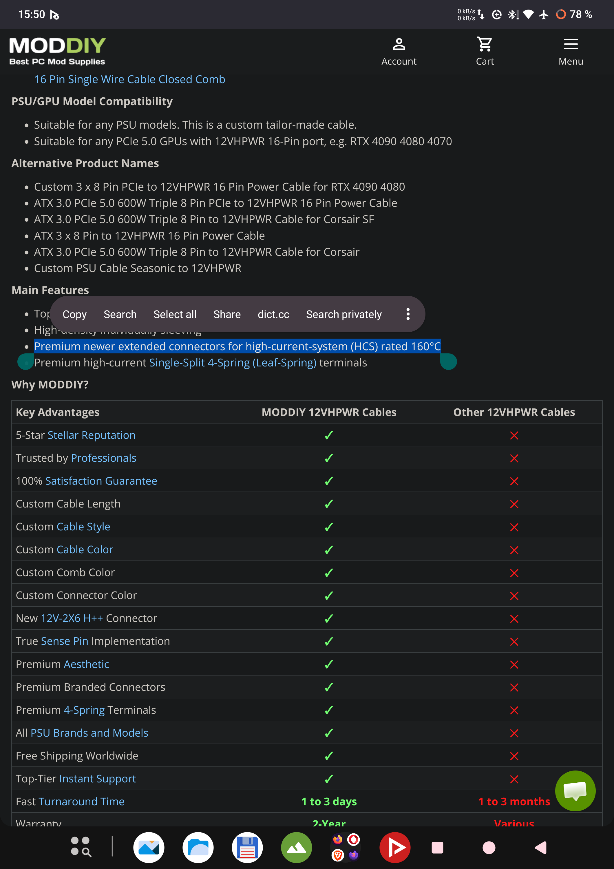

Moddiy spezifiziert bis 160 C•C• . Hab auch so eins aus Ultrasoft Silicone.
