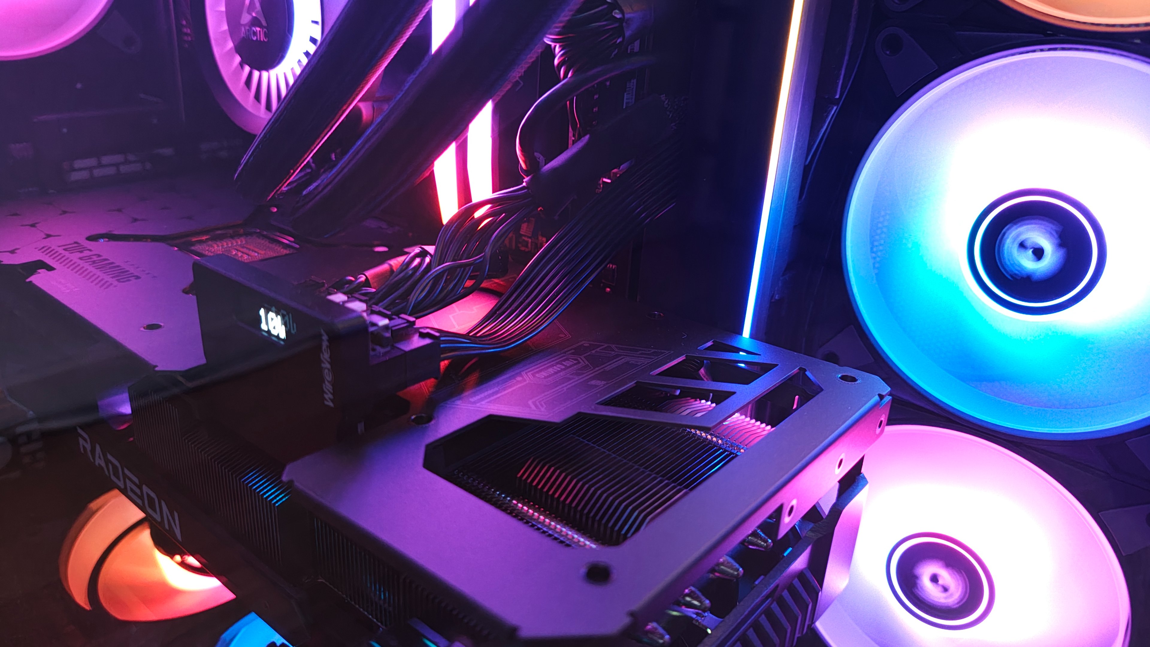

Also ich benutze seit längerem die WireView Adapter (und nein, ich bekomme keine Kohle von denen für den Tipp hier) damit stellt sich das Problem mit der Kabelbiegung nicht.
Sieht nice aus, ist aber natürlich nicht 100% korrekt mit der Leistungsangabe, da hier der Strom vom PCIe außen vor bleibt.
Reaktionen: Shoryuken94

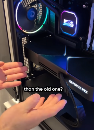

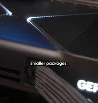

Hier schon zumindest bei der Nvidia eigenen RTX5090. Da sieht man dass der Stecker jetzt 45° gewinkelt ist, da haben die Board Partner wohl gepennt.
Kommentierte ich bereits... NVidia macht sich Gedanken über die Kabelverlegung, die Dritthersteller löten einfach den Anschluß wieder direkt an der Längsseite auf die Boards - ist eben einfacher und billiger... :kotz:
