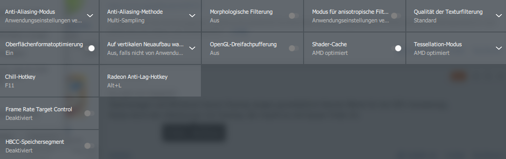

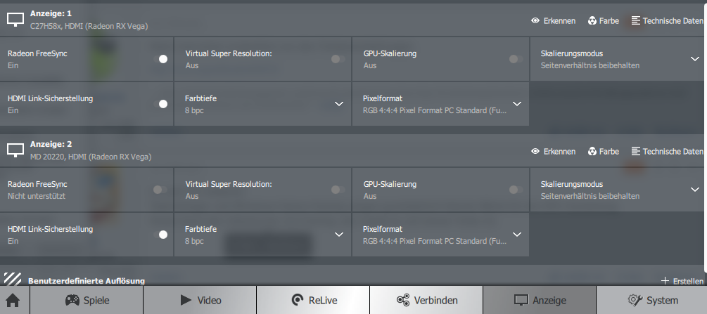

der Unzensierte schrieb:
Mach mal einen screenshot von den Treibereinstellungen.
Meinst du das hier?

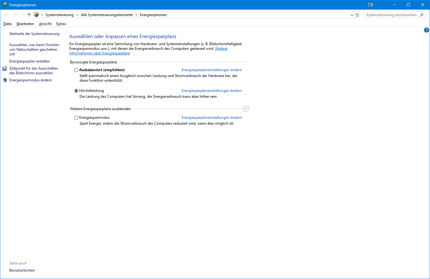

Stell mal in Windows das Energiesparprofil auf Höchstleistung, dann takten Deine CPU-Kerne nicht (auch nicht für gaaaaanz kurze Zeit) in einen C-State (das ist eine Art Schlafmodus). Problematisch ist dann nämlich das Aufwachen und Hochtakten auf den max. Turobtakt, was einige ms kosten kann und Dir im Spiel die Performance kaputt macht. Denn takten die CPU-Kerne nicht richtig, dann läuft auch die GPU nicht auf Volllast, weil sie nicht genug Daten bekommt.
Reaktionen: pvcf
Meinst du das? Das habe ich auf Maximum
Ne, eigentlich das hier:
Auch wenn es Win 10 ist bei mir, so ist die Einstellung noch unter der alten Win7 Systemsteuerung zu finden.
Also: Win-Taste drücken -> Systemsteuerung eingeben -> Dann auf Energieoptionen klicken
Reaktionen: pvcf und Paigner
