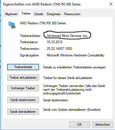

Dann installiert der zwar alles vom Treiber, nutzt dann aber die Standard Windows Treiber. Und die funktionieren nicht mit dem Radeon Settings (Hatte ich mit meinem Laptop schon paar mal).
Erkennt man leicht wenn man im Gerätemanager unter Treiber schaut welcher Treiberanbieter.
Standardtreiber sind vom Microsoft und AMD "Advanced Micro Devices, Inc."
