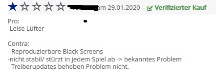

das ist nur ein Beispiel. Wenn man sich die Karten mit Bewertungen in den einschlägigen Shops ansieht, hat man mind. 10% Hardwareausfall und 20 Prozent Treiberprobleme.
RAMSoße schrieb:
Ich klinke mich auch mal ein, obwohl ich keine solche Grafikkarte habe. Möchte mir aber eine kaufen. Die Treiber-Probleme halten mich aber davon ab.

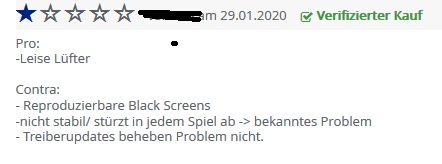

sagen wir so mit der Leistung bin ich zu frieden BF4 2560x1440 alles auf Ultra 144hz Monitor 144 FPS aber diese Probleme sind nicht immer da aber sie sind da. anfangs haben alle ihre start Probleme aber irgendwann sollte man es im griff haben

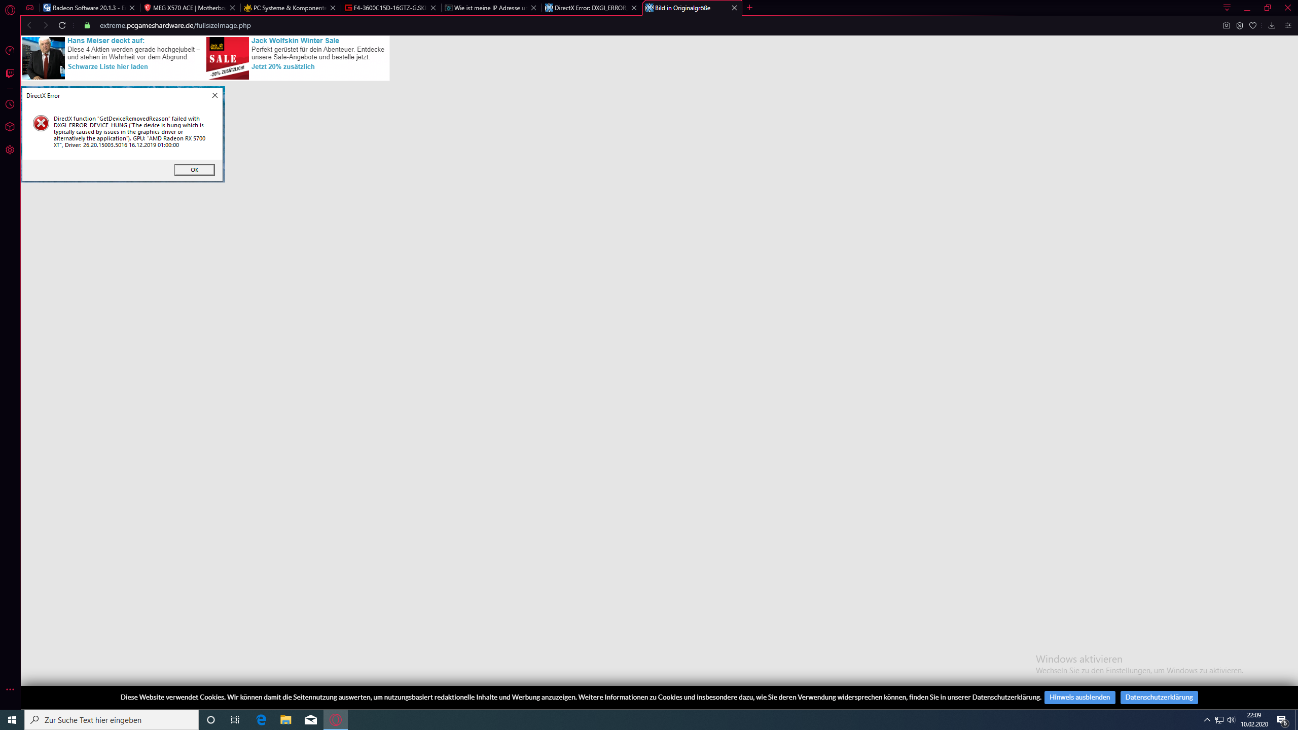

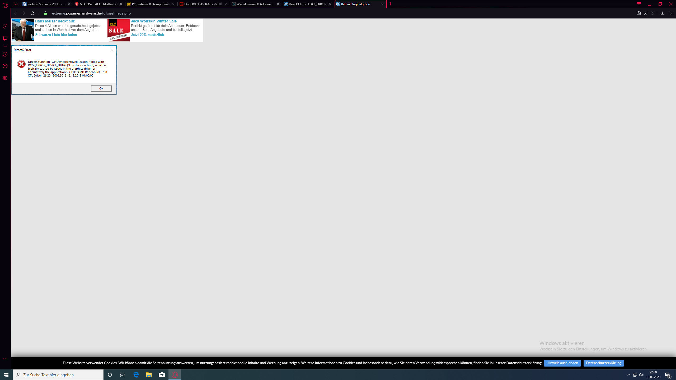

Habe was gefunden vielleicht wird das Helfen hier der link falls noch jemand Probleme hat

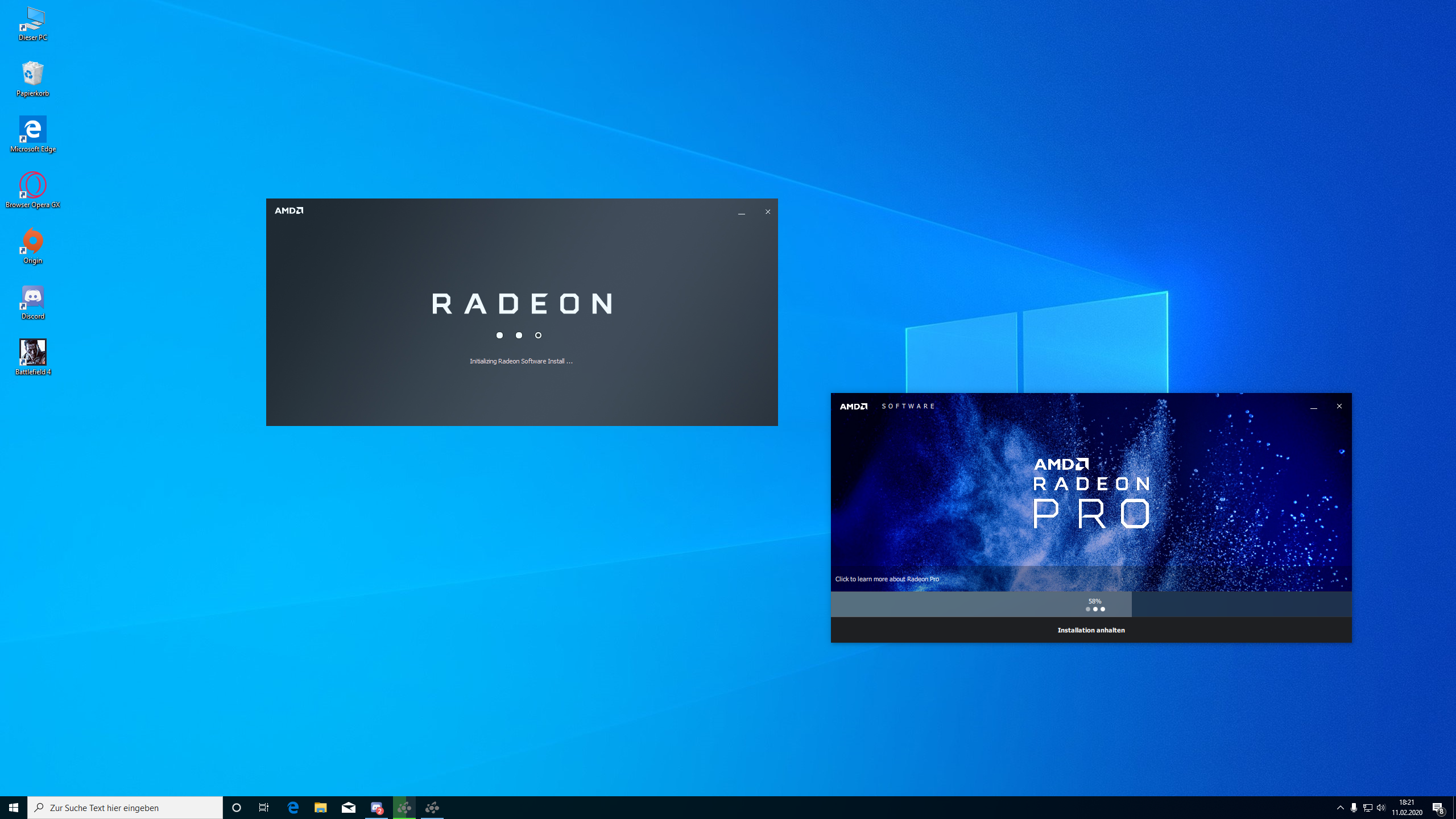

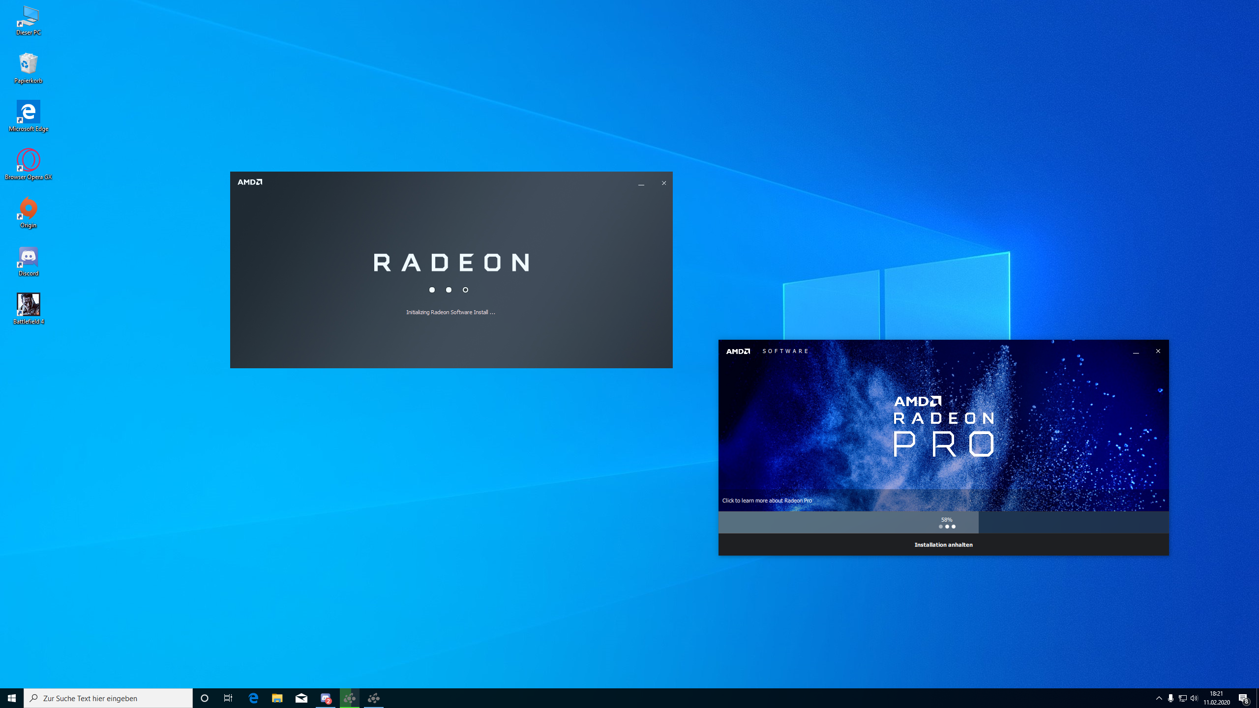

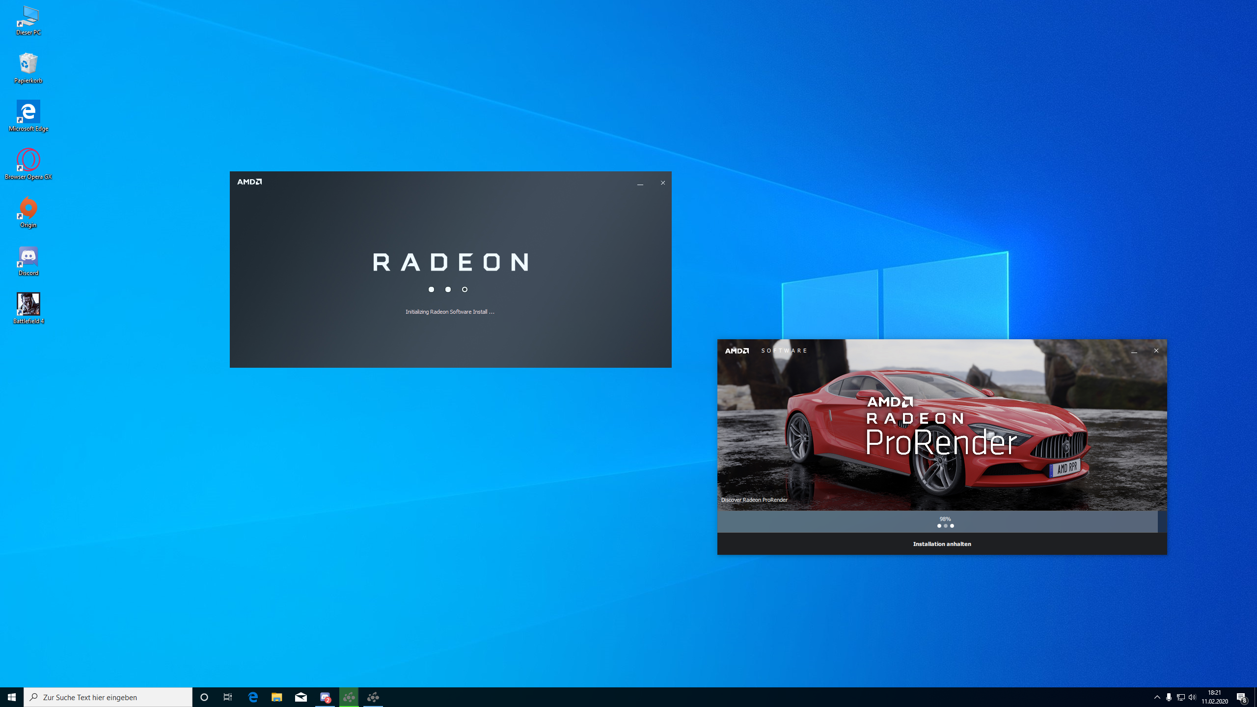

Reaktionen: Tanzmusikus
Ach, der PRO-Treiber von AMD läuft auf Deiner RX 5700 XT? Ist also nun eine W5700 XT draus geworden. ;)
Hätte nicht gedacht, dass das alles so problemlos laufen würde.
Die W5700 XT hat ja nur mDP- & keinen HDMI-Port. Nutzt Du denn auch DP oder mDP?
BF4 und die anderen Spiele laufen damit?
Der hat anscheinend noch die gute alte Crimson-Oberfläche.
Ich werd den PRO-Treiber mal für mein Win7-System probieren, wo schon lange kein DDC/CI mehr funktioniert.
Hattest Du denn schon den neuesten 20-2-1er Adrenalin-Treiber probiert?
Hi nutzen tuhe ich den DP Anschluss an der Grafikkarte denn treiber Adrenalin 20.2.1 habe ich auch schon Probiert hat nichts gebracht, war selber am staunen gestern Abend das alles Rund lief.
