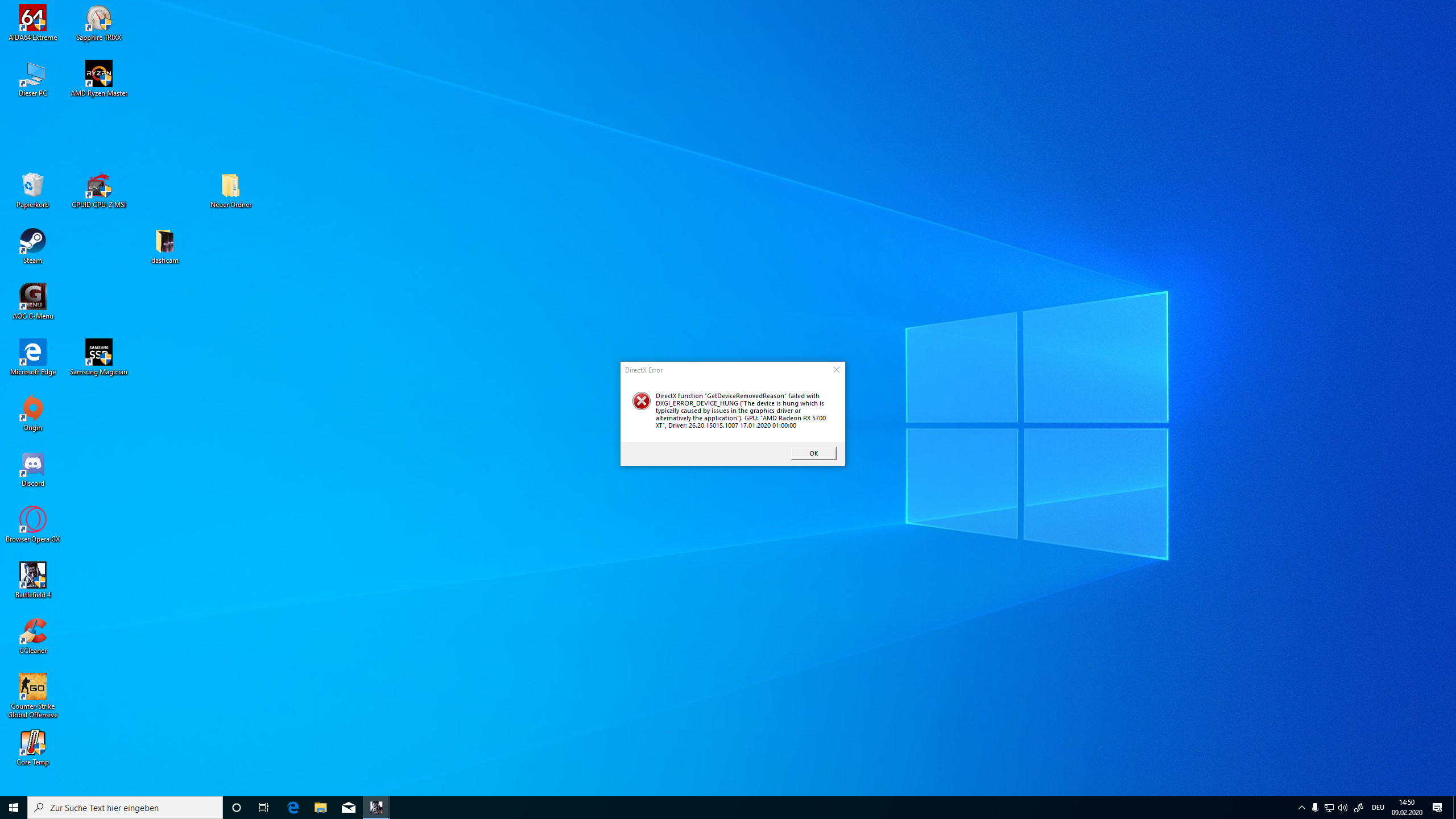

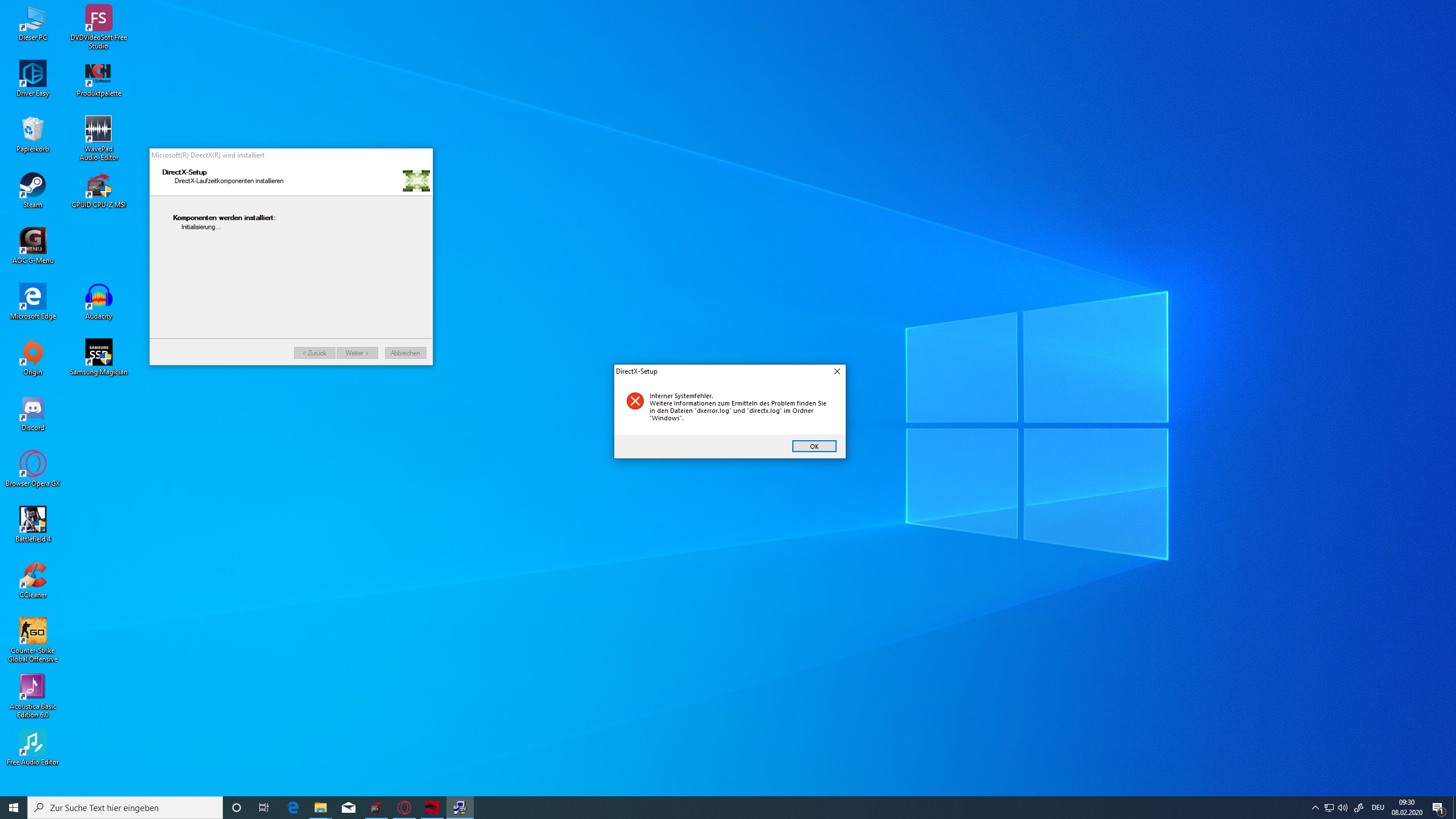

UEFI : PCIe von auto auf gen4 gestellt keine Besserung,Visual C++ Bibliotheken (VCRedist) nachinstallieren, keine Besserung,beim DirectX9c (ohne Bing) habe diese Meldung gekriegt konnte nicht Installiert werden. Fehler tritt beim BF4 auf, heute z.B. am Monitor während des Spielens die Meldung kein Signal musste die Reset taste am PC drücken damit er Neu Startet
Probiere mal "Gen3" aus.

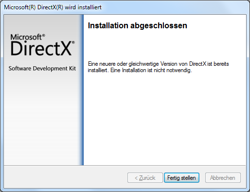

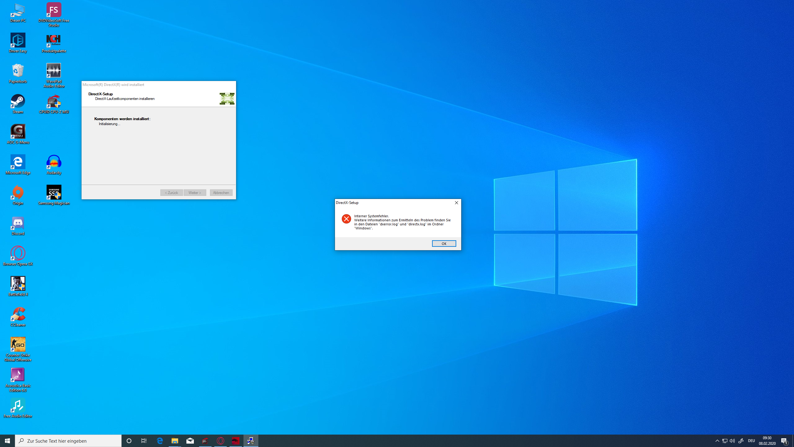

Kam die Meldung "Konnte nicht installiert werden" oder diese hier im Bild?
Hast Du mal die Windows 10 ISO neu runtergeladen & damit installiert?

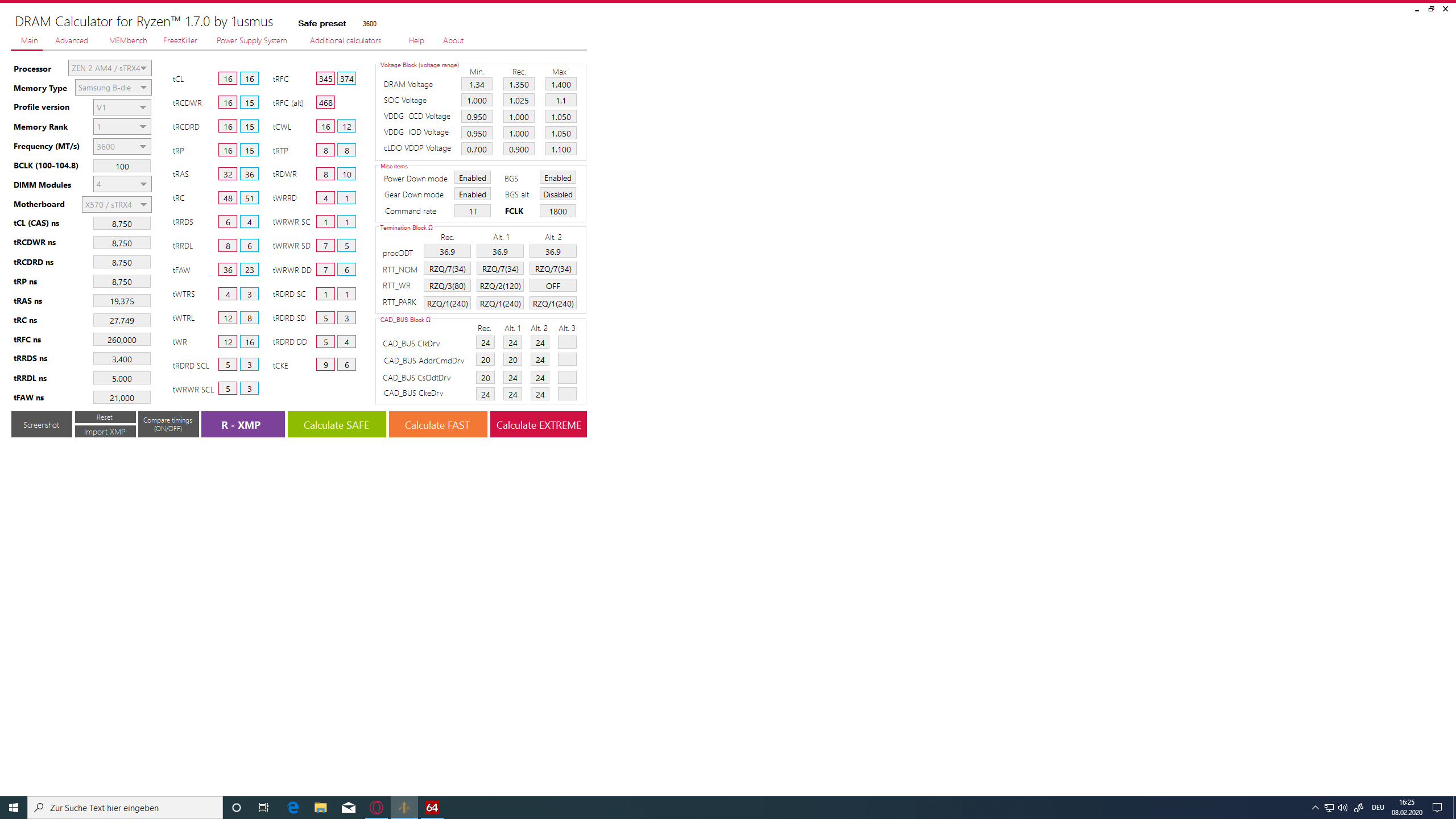

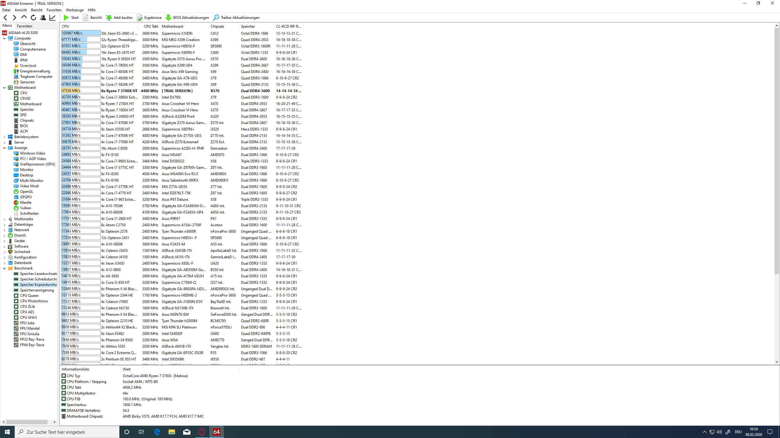

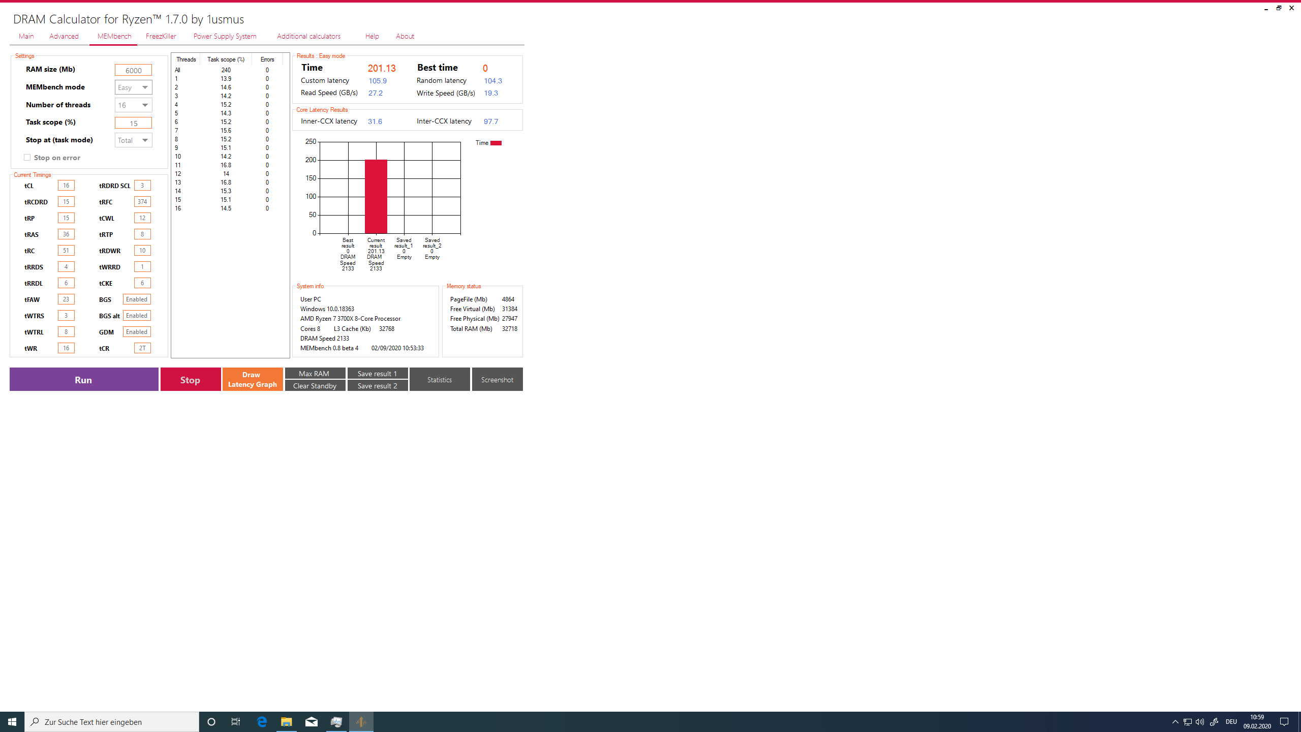

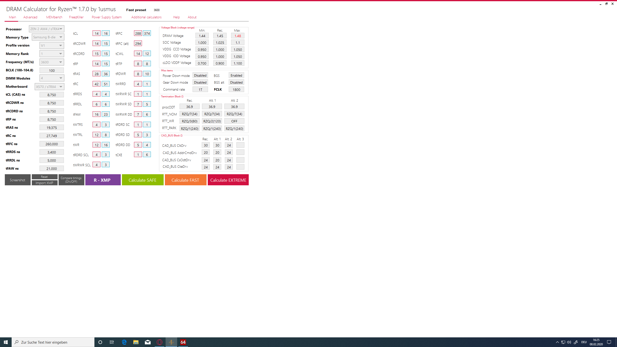

Der AIDA-RAM-Benchmark ist hinsichtlich der Stabilität nur wenig aussagekräftig.
Bildliches Vergleichsbeispiel: 0-auf-100-Test eines Ferrari ist top, aber er schlingert in den Kurven.
Mit AIDA-Systemstabilitätstest man den RAM intensiver testen (z.B.: CPU Cache & Systemmemory).

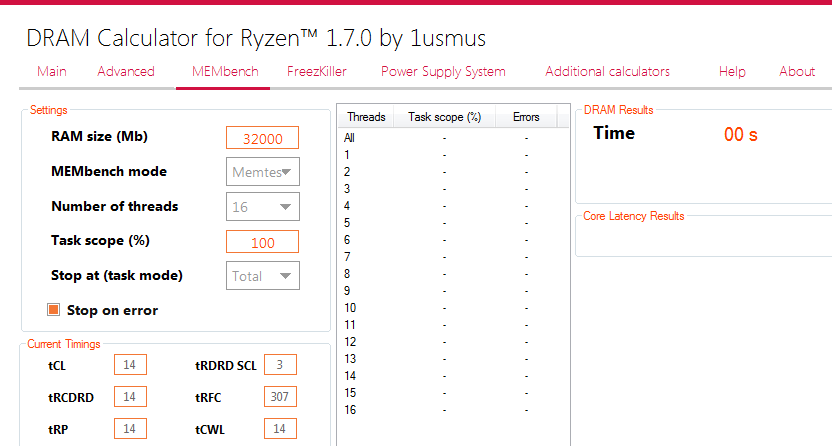

Karhu RAM-Test ist ebenfalls ein gutes Prog dafür, kosten allerdings 10€.
Kostenlos wäre der im DRAM Calculator for Ryzen eingebaute MEMtest bzw. -stabilitätstest.

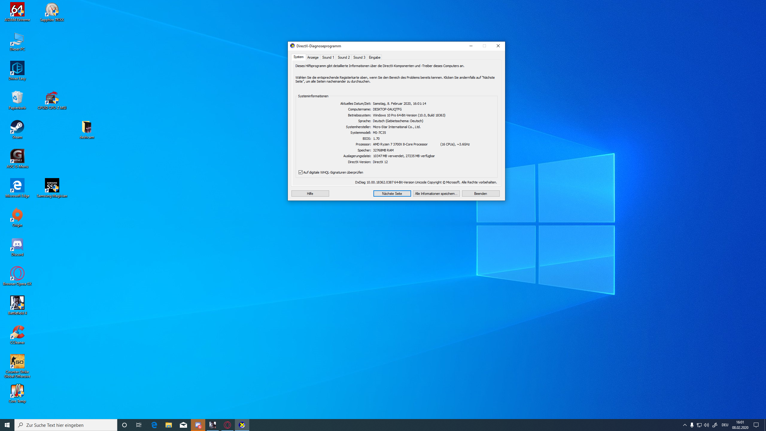

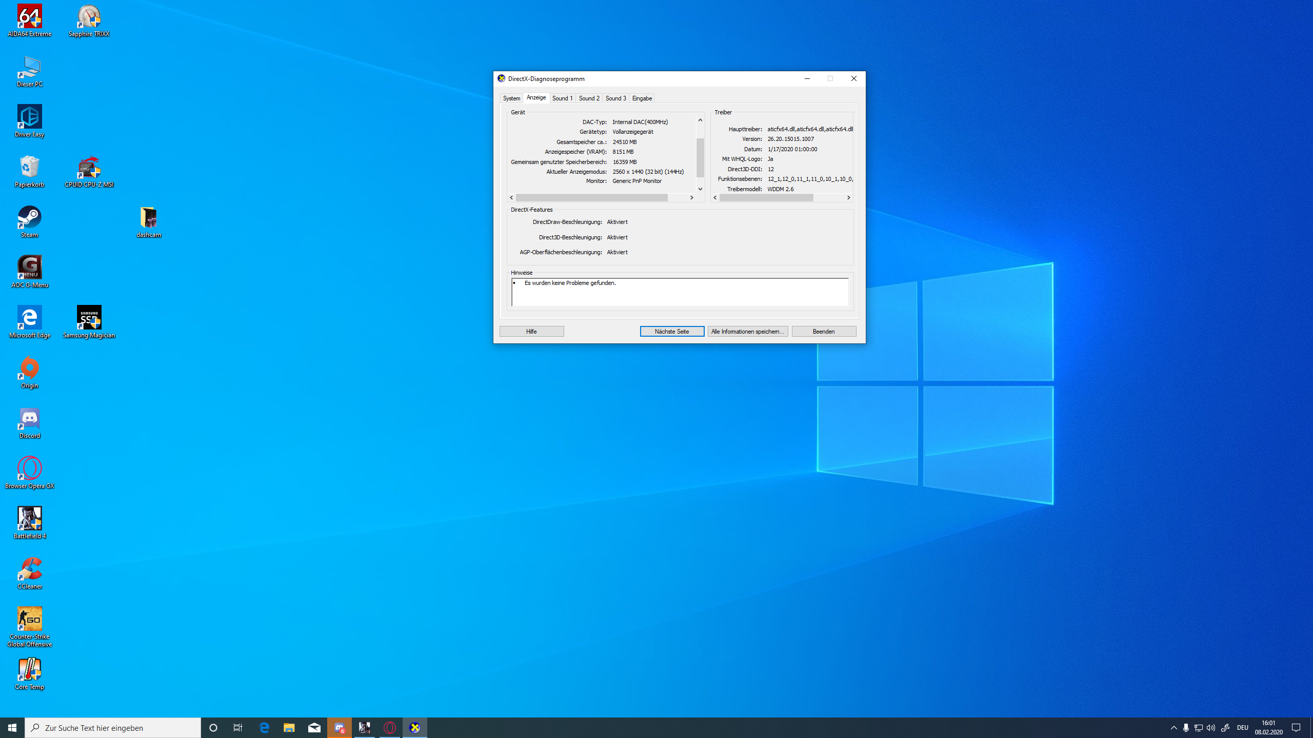

Die Fehlermeldung sagt zumindest aus, dass es nicht unerhebliche Probleme mit DirectX geben könnte.
Führe doch mal "dxdiag" (ohne "") aus -> z.B. mit [Win]+[R] Tastenkombi bzw. mit der Windowssuche.
Schau nach Fehlermeldungen & poste sie bitte ggf.
Grüße, TM

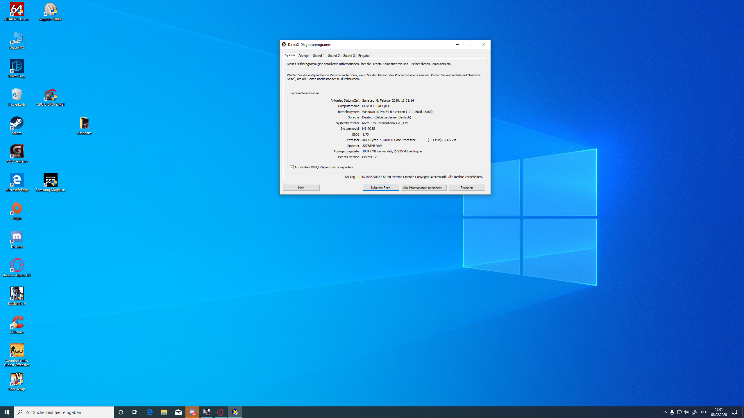

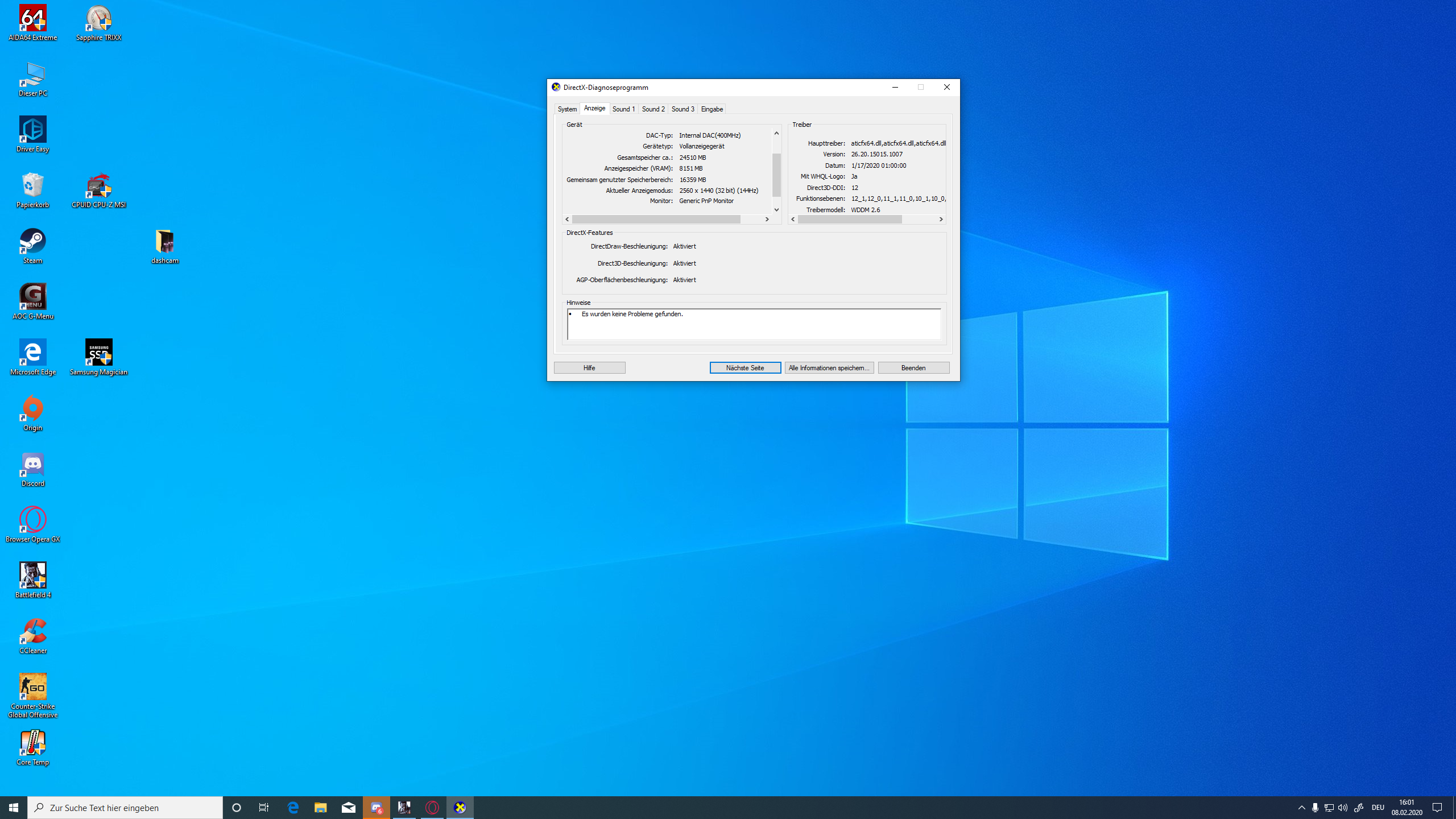

Hier scheint alles okay zu sein
war das richtig ?
kannst du damit was Anfangen ?
Gruß Andraes

Wenn keine DirectX-Fehler im Betriebssystem vorhanden sind, dann liegt da irgend etwas anderes im Argen.

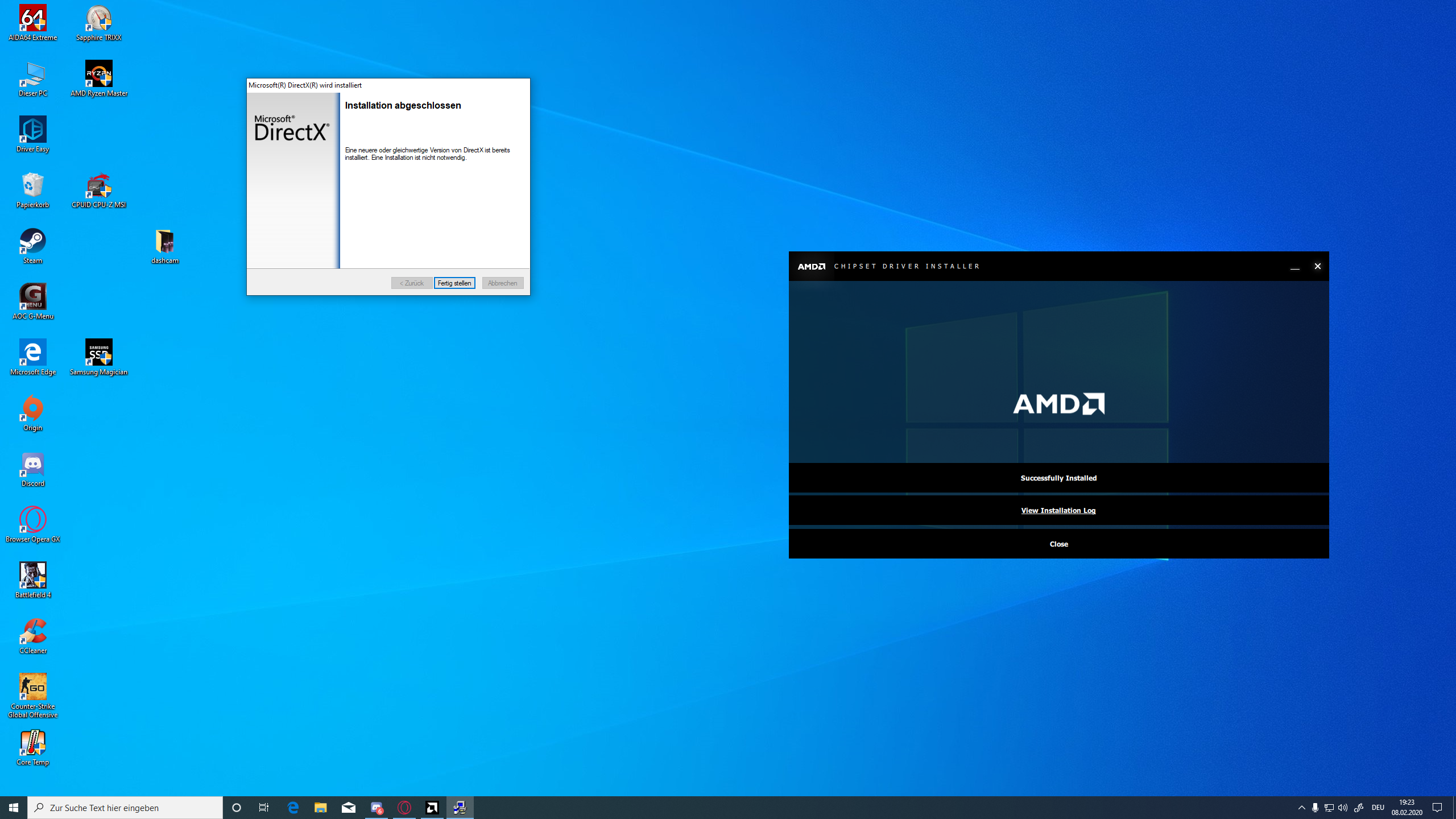

Das DirectX-Tool braucht zwingend eine Internetverbindung. Wenn diese nicht vorhanden ist, dann bitte die Offline-Version: DirectX Juni 2010 Update laden & installieren.

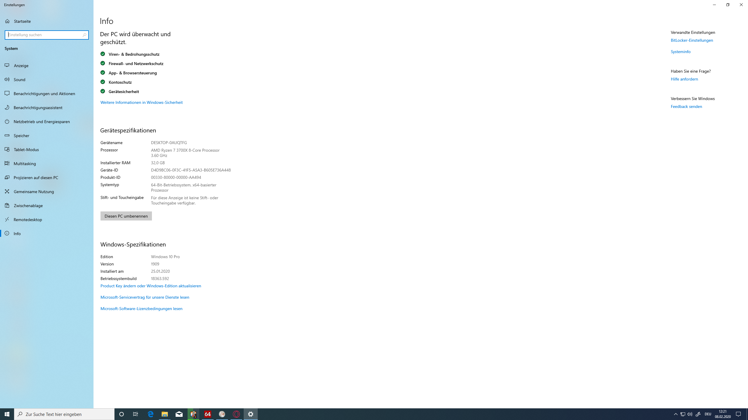

Hast Du den aktuellen AM4-Chipsatztreiber samt Ryzen PowerPlan installiert?
Wie ist der Patchstand des BF:V-Spiels auf Deinem System momentan (also welche Version genau)?

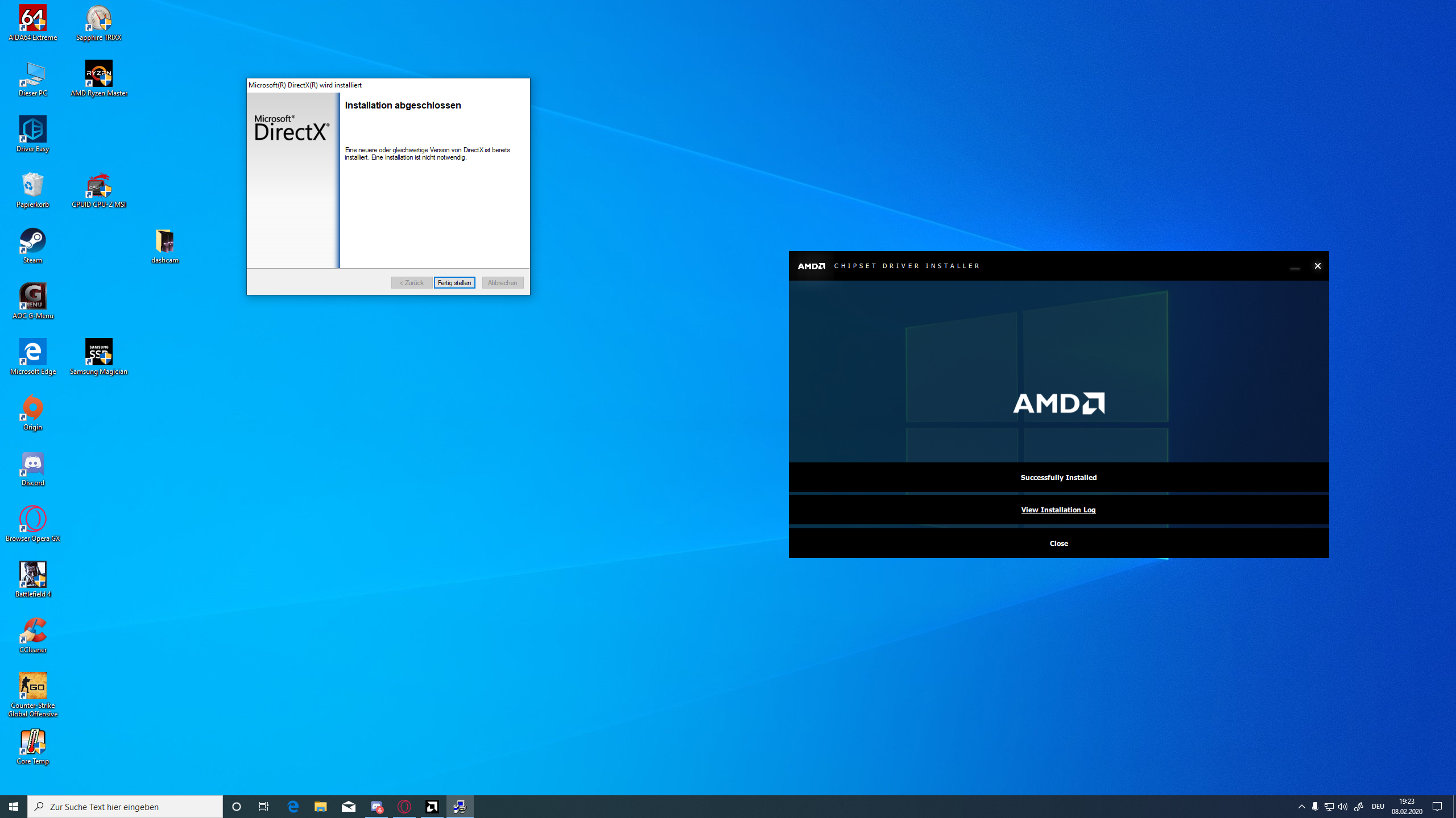

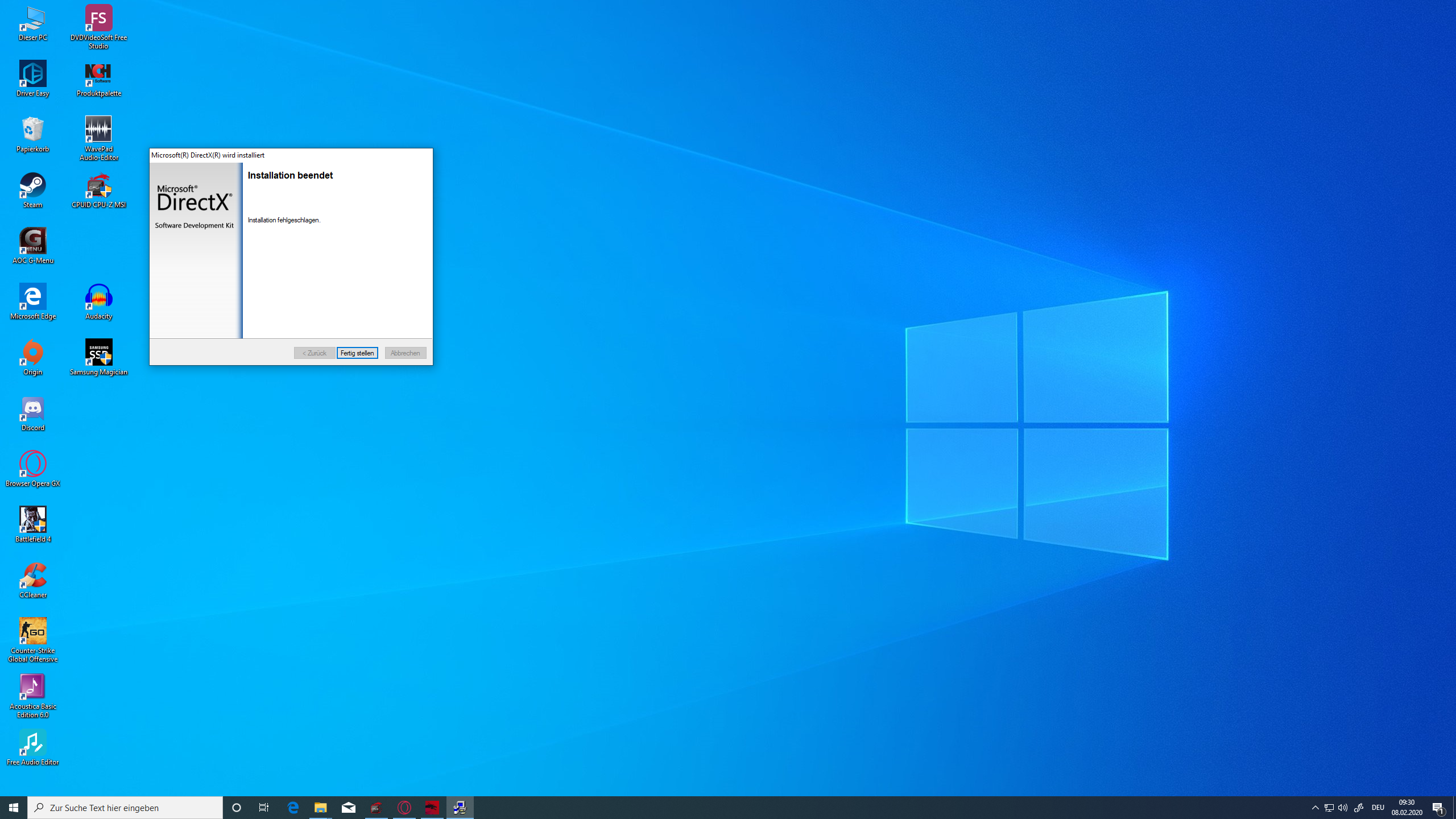

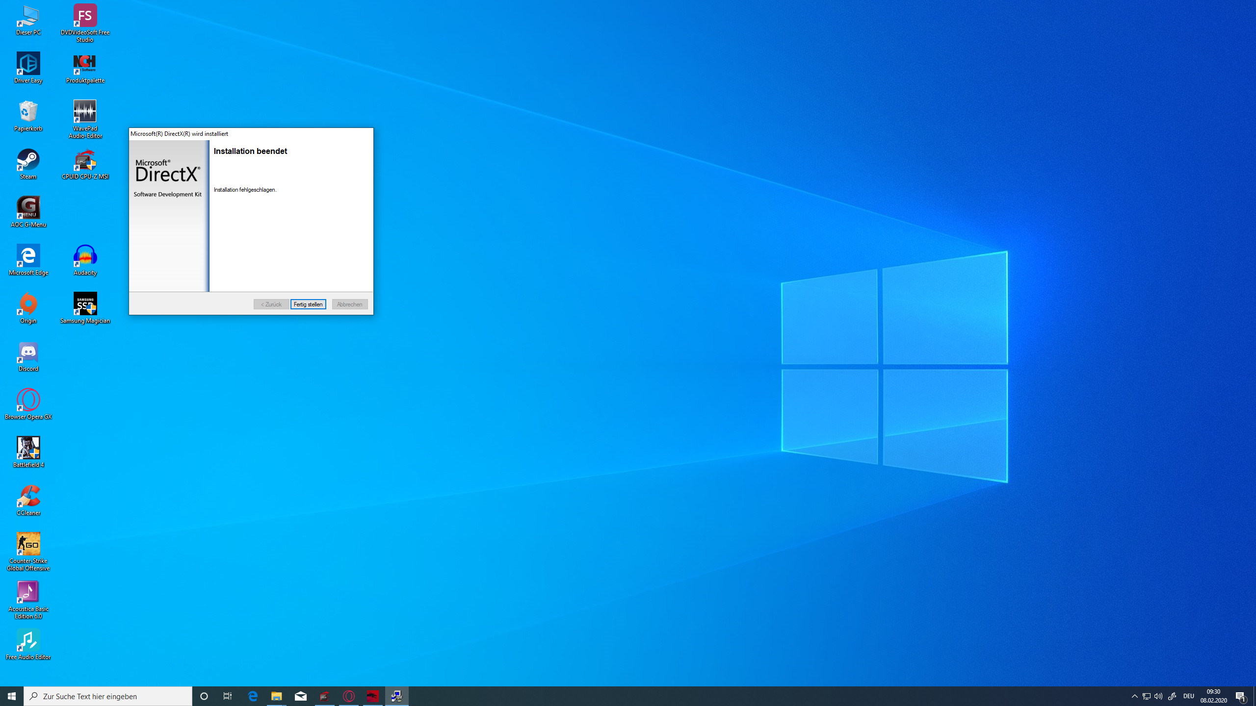

so probiere es nochmal
Na geht doch - was macht das Spiel?

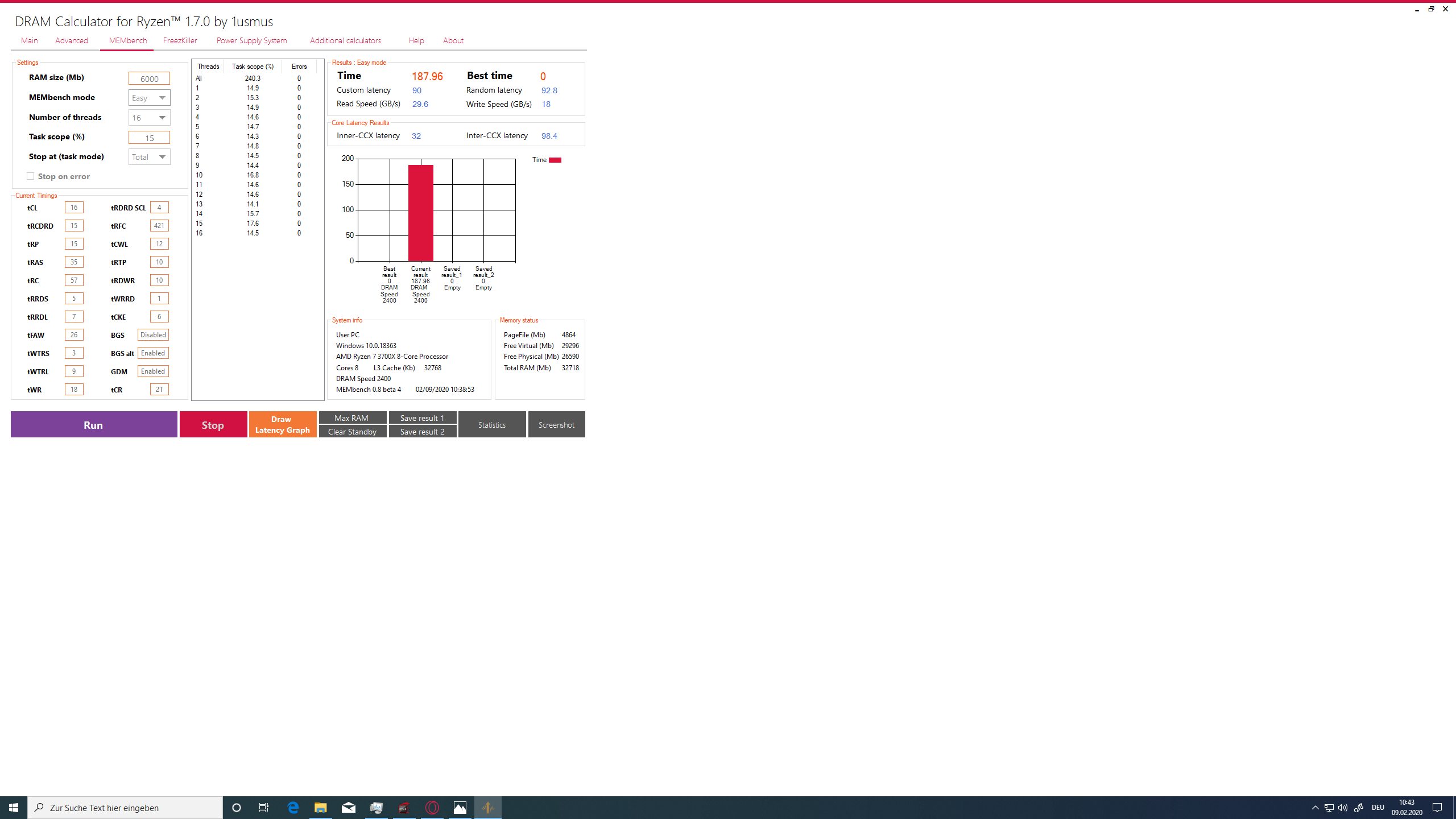

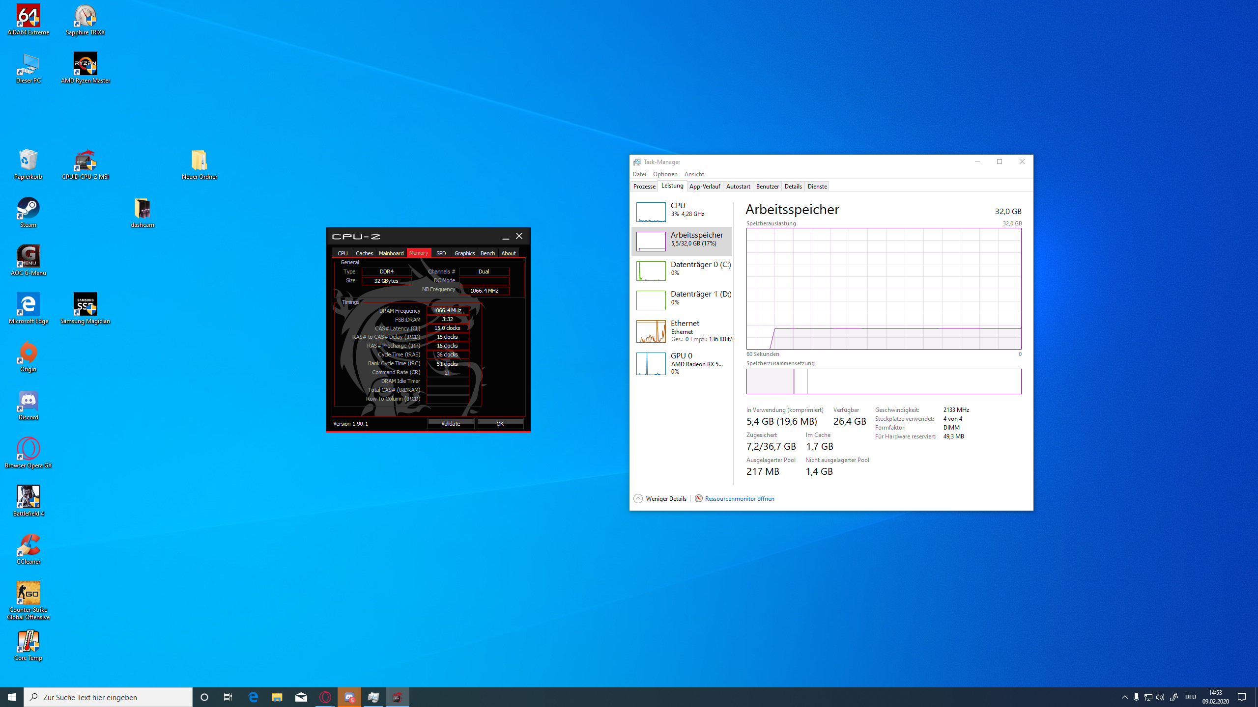

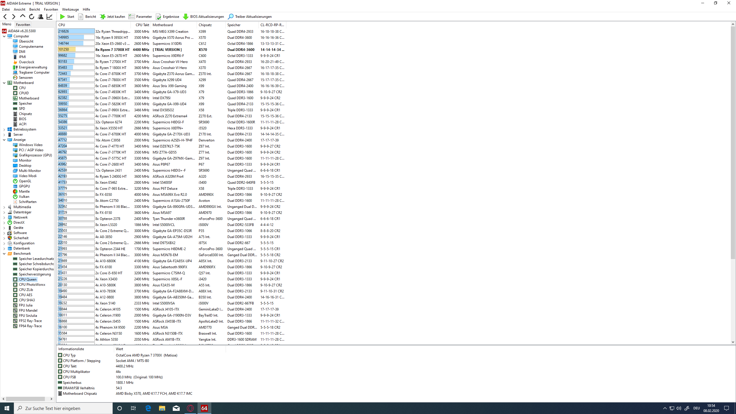

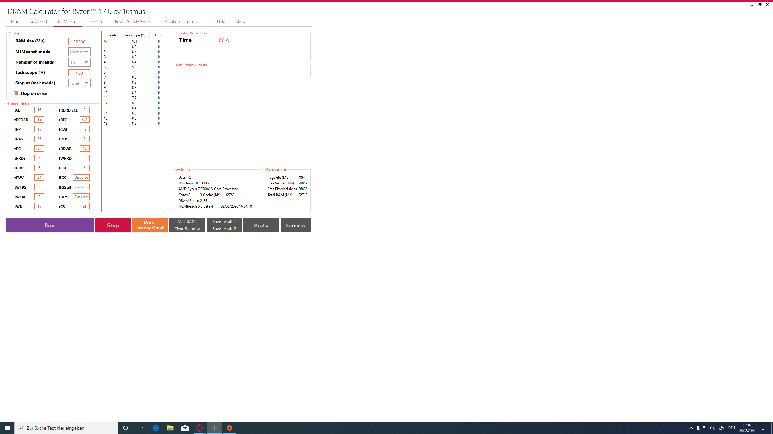

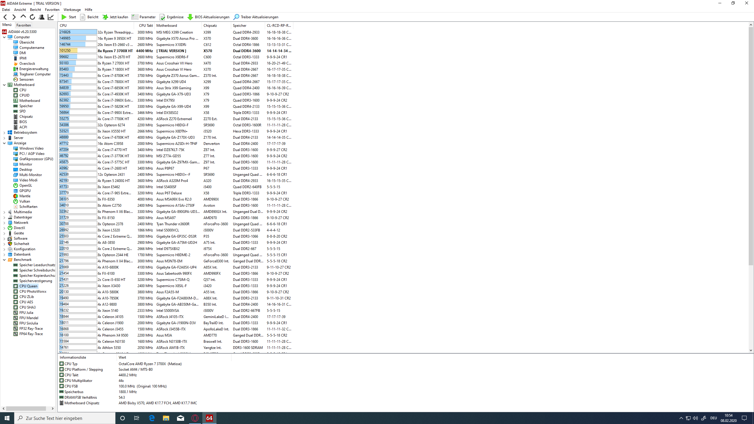

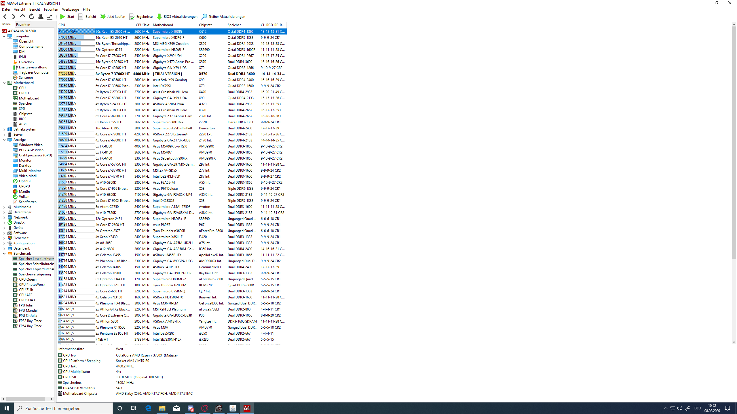

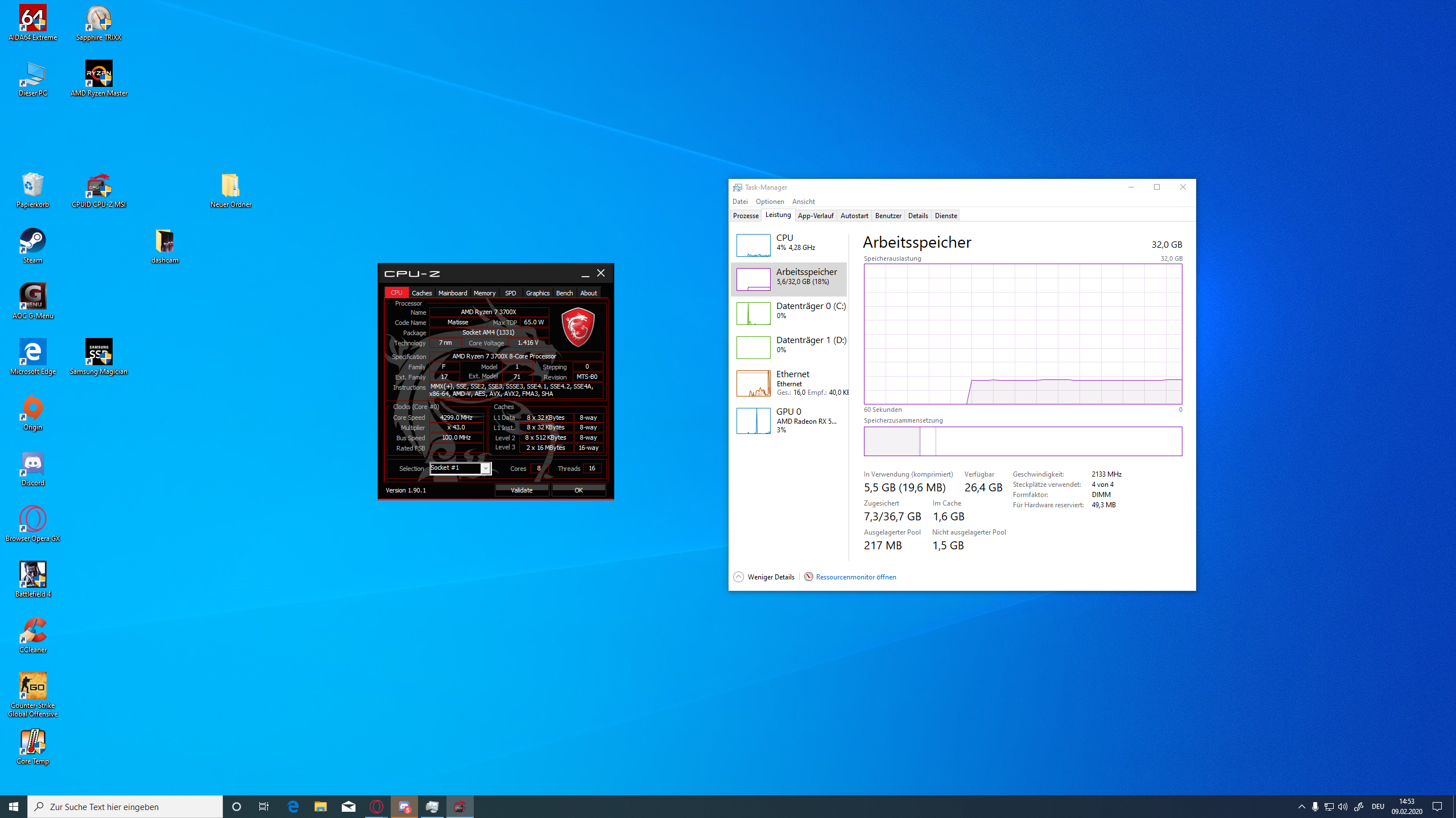

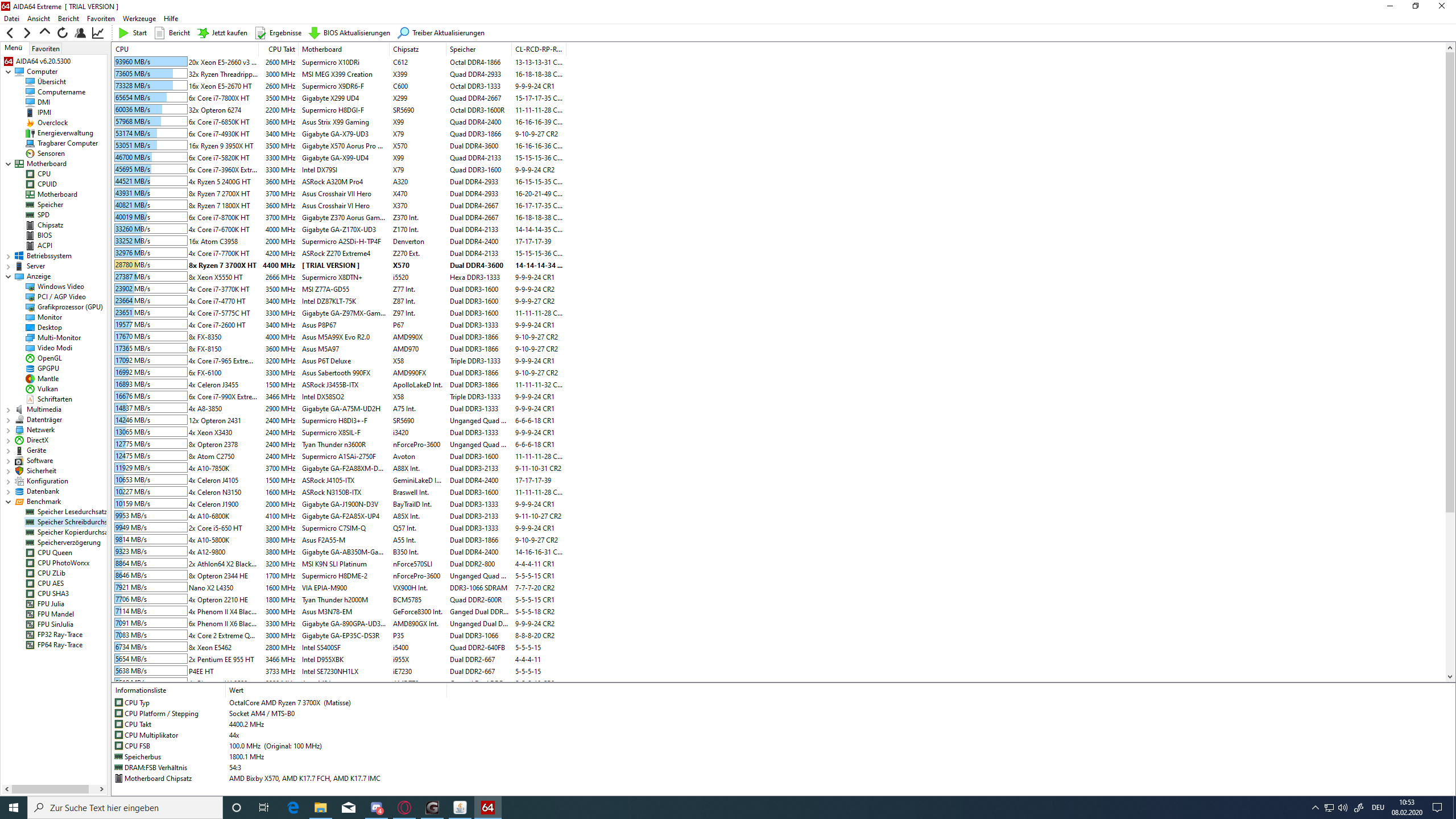

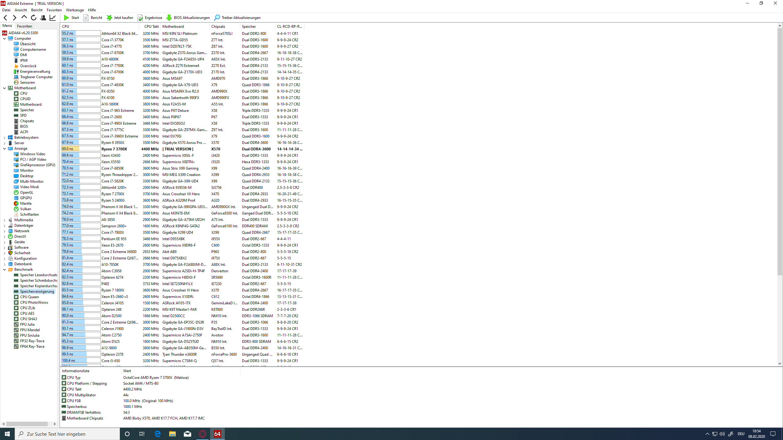

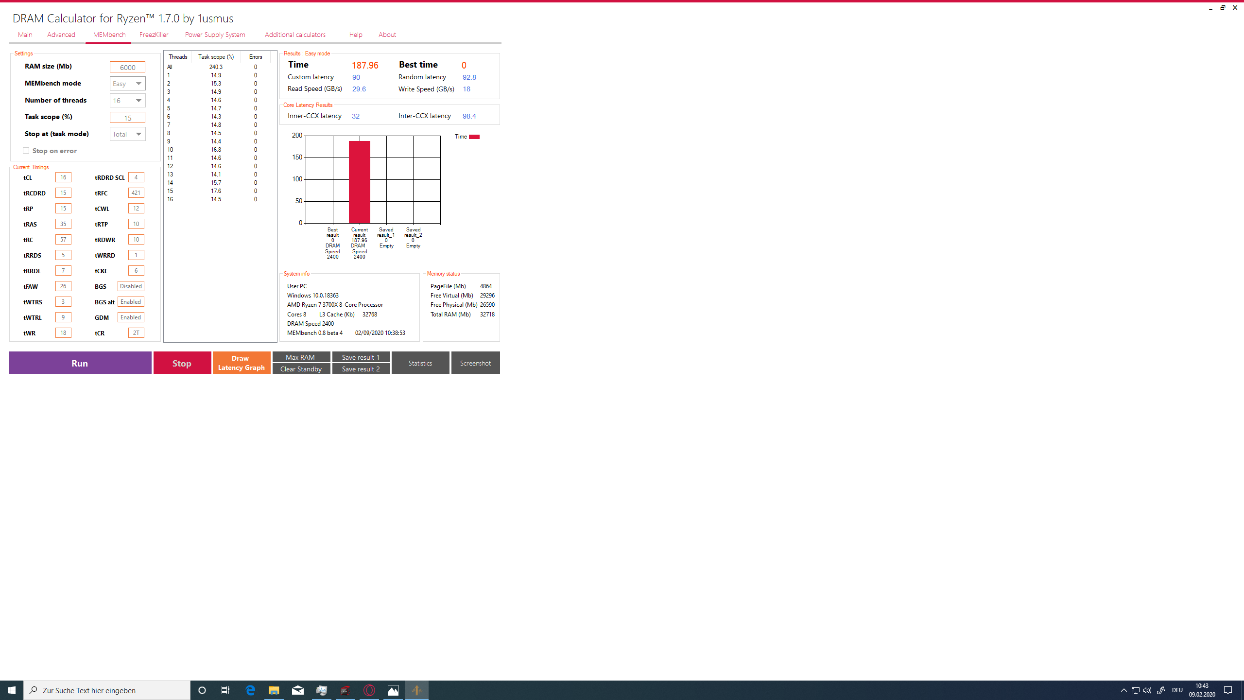

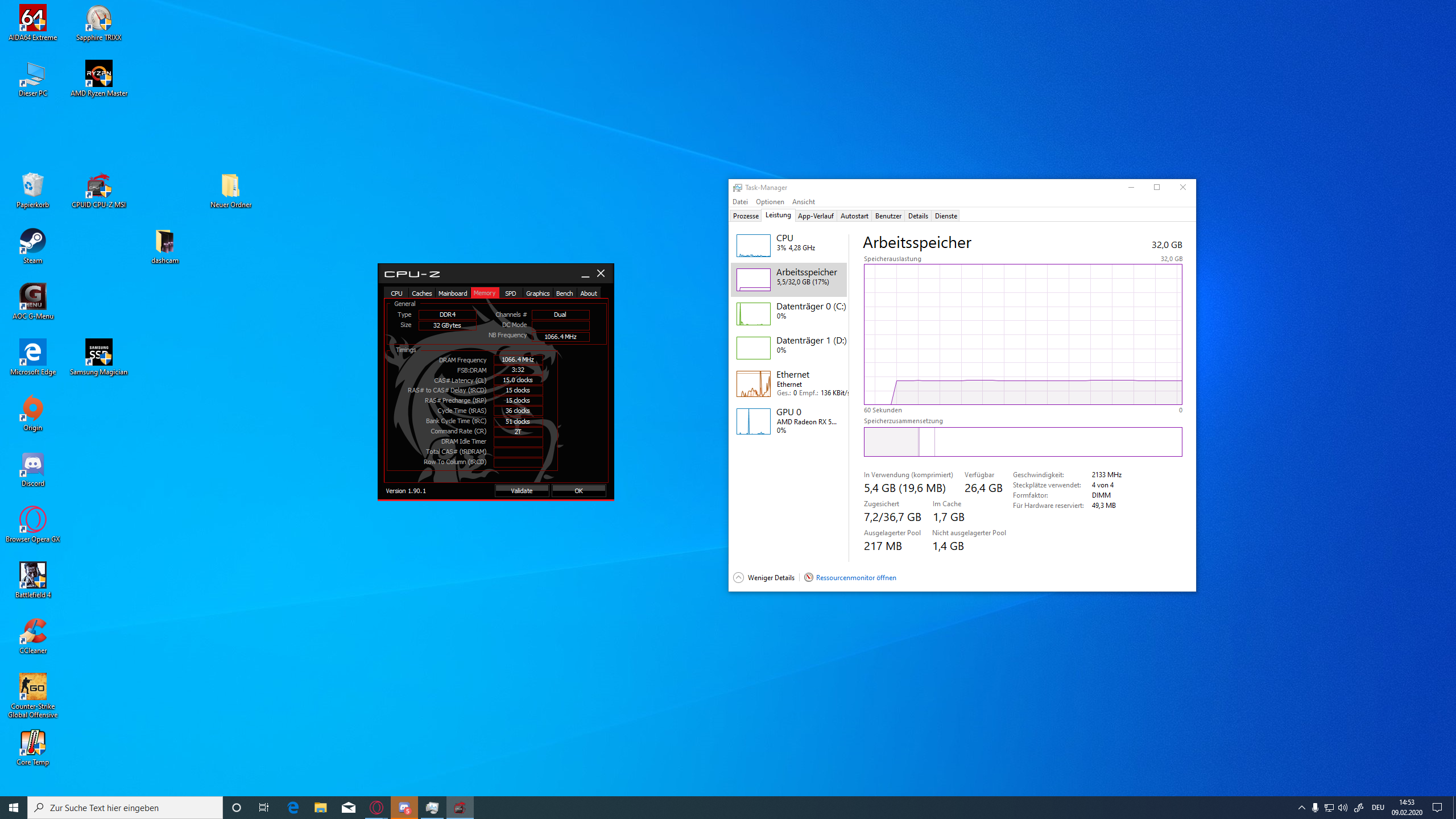

Guten Morgen, habe heute den Ram test mit 2400Mhz gemacht
2133
3600 Mhz

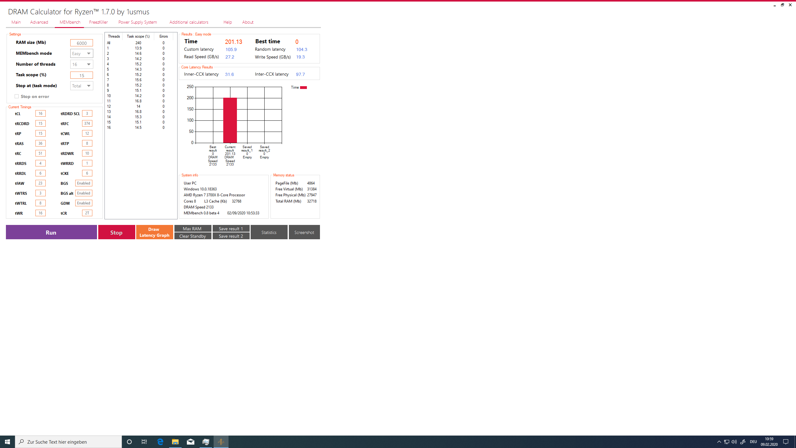

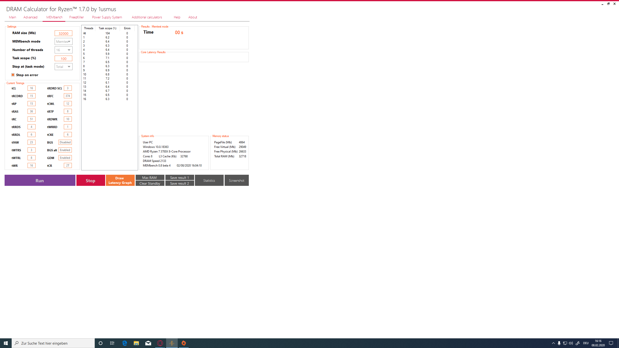

Morjen!

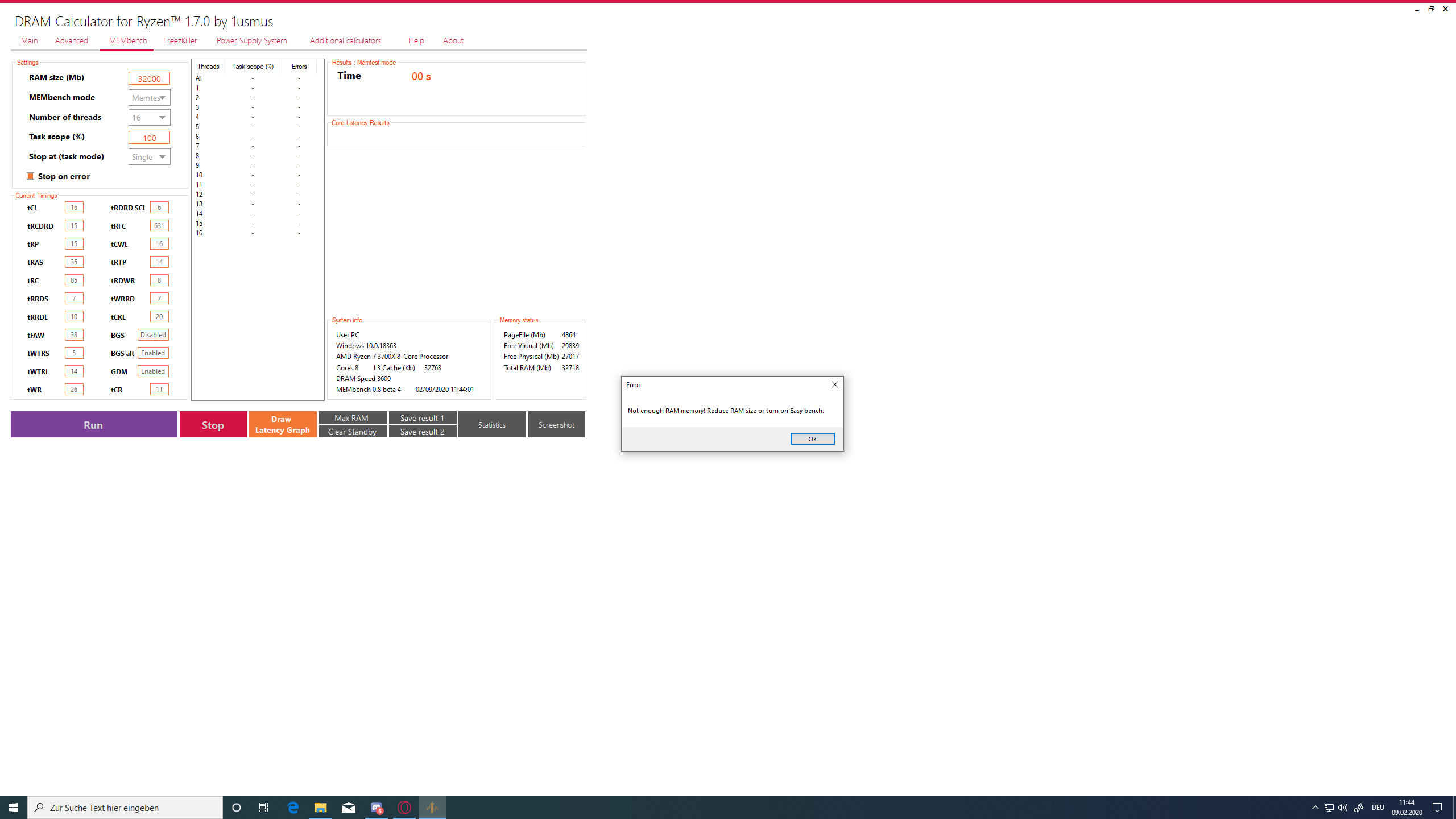

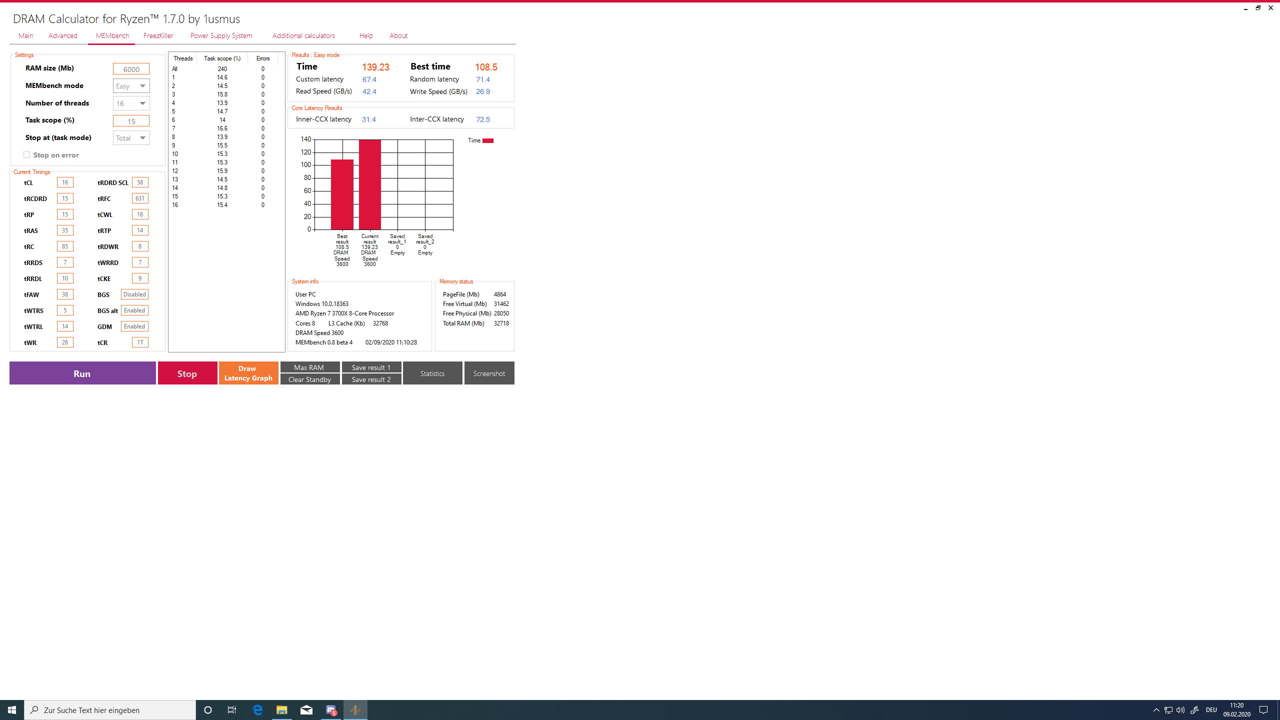

da hast Du 2x den Benchmark "Easy" für nur 6000 MB RAM durchgeführt.
Drücke unten auf [Max RAM] ... und oben bei MEMbench Mode auf "Memtest", dann [Run].

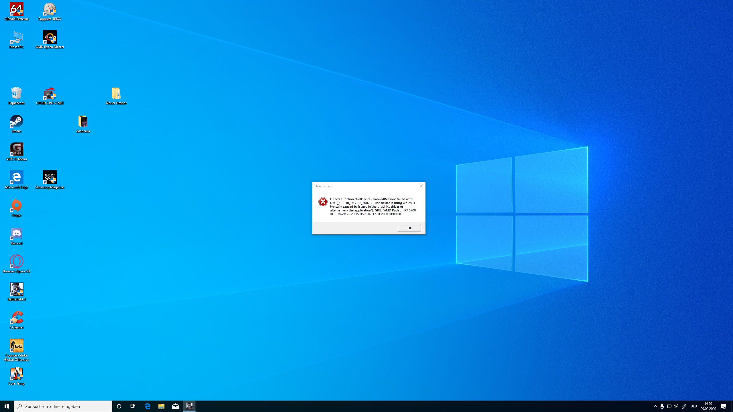

habe diese Meldung
Spielen tue ich BF4 Spiel Startet auch nur nach einer weile Schlisst sich das Spiel entweder mit der Meldung 5700xt directx fehler oder kein fehler der Monitor wird einfach schwarz System läuft aber weiter zumindest sieht es so aus Spiele über Origin
Okay, dann vergiss den Memtest. Dein System scheint ja grundsätzlich stabil zu laufen.
Starte den PC trotzdem nochmals testweise mit RAM @ 2133 MHz.

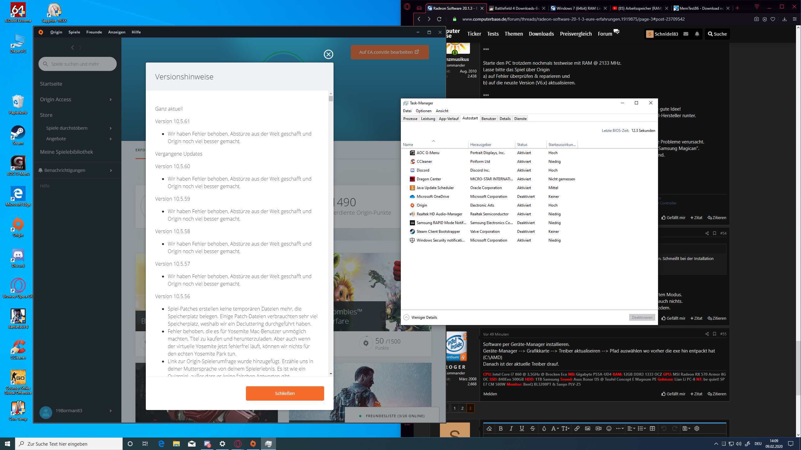

Lasse bitte das Spiel über Origin
a) auf Fehler überprüfen & reparieren und
b) auf die neuste Version (V6.x) aktualisieren.
Du hast "DriverEasy" zum Aktualisieren Deiner Systemtreiber benutzt? Wenn ja, keine gute Idee!
Das könnte eine Fehlerquelle darstellen. Lad Dir lieber selbst alle Treiber vom Original-Hersteller runter.
"Samsung Magican" bitte mal aus dem Autostart entfernen - hat bei mir schon einige Probleme verursacht.
Öffne dazu den Taskmanager -> gehe auf [Autostart] -> Deaktiviere mit Rechtsklick "Samsung Magican".
Du kannst das SSD-Tool immer noch benutzen, aber es läuft nicht mehr im Hintergrund.
Ach, Du hast BF IV am Laufen - jetzt erst gemerkt.
Hatte immer noch BF V im Kopf vom Beitrag #36.
