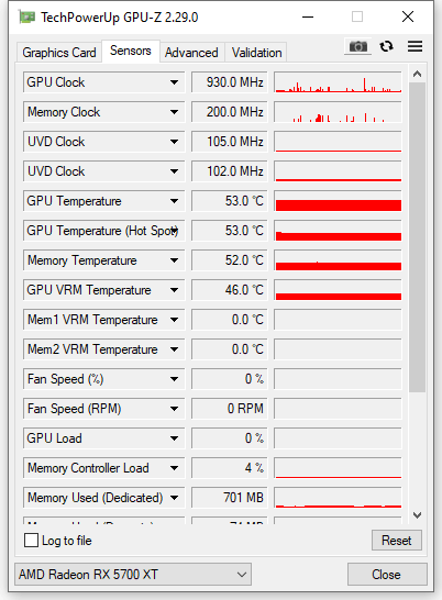

Welche Taktraten werden bei dir im idle angezeigt?
Unheil0815 schrieb:
Ich möchte mich noch nicht zu zu weit aus dem Fenster lehnen, aber meiner momentanen Erfahrung nach scheint dieser Treiber wohl die Blackscreen Probleme bei mir beseitigt zu haben.
Na endlich nach gefühlt etlichen Monaten wo viele bereits den Wechsel nach nividia vollzogen haben 😂
GPU 800, Memory 200
Edit: Ist eine 5700 XT
Edit 2: Hier etwas genauer
Danke.
AMD hat unter "Known Issues" in den Patch Notes eingeräumt, dass dies ein Auslesefehler des neuen Treiber ist.
