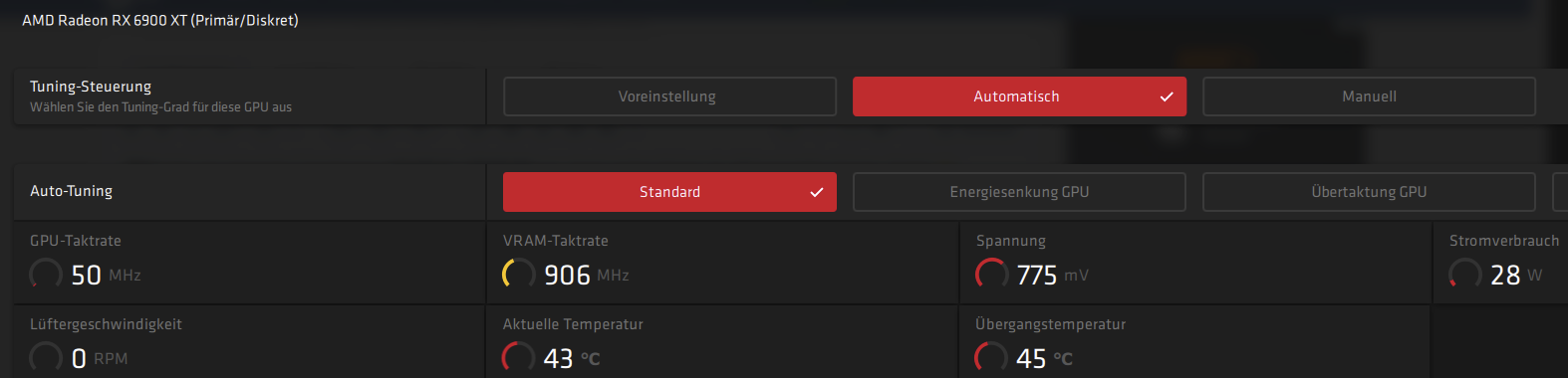

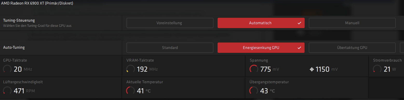

Wenn ich in der Radeon Software das automatische Undervolting aktiviere, dann drehen die GPU Lüfter im IDLE mit ~500 RPM. Auf der Standardeinstellung drehen die Lüfter mit 0 RPM.

Also bei meiner Vega56 war es gefühlt schon immer so, dass man zerofan nur im Standardmodus bekommt. Da aber die Lüfter meiner Red Devil auch bei der anscheinend minimalen Drehzahl von ca. 1000 U/min de facto kaum aus dem Gehäuse hörbar sind, ist es mir egal.
Richtig. Wenn du zerofan und undervolt willst, musst du das manuell machen.
Reaktionen: xthbx
ok, danke. Das deckt sich mit einem Artikel den ich über google finden konnte, der aber schon ein paar Jahre alt war.

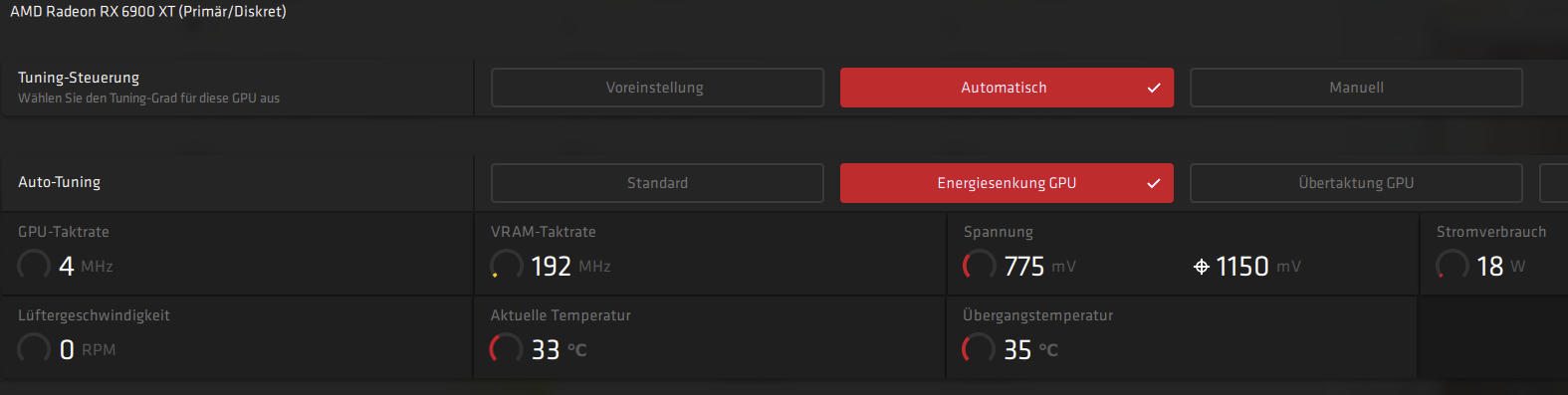

Ich habe noch ein bisschen rumprobiert:
wenn ich das automatische undervolting aktiviere UND anschließend den Rechner einmal neu starte, dann gehen die Lüfter auch wieder aus.

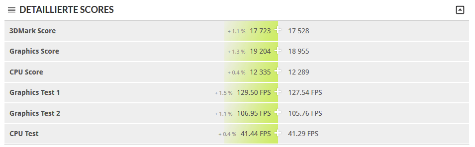

Links die Ergebnisse mit undervolting und rechts im Standard 3DMark

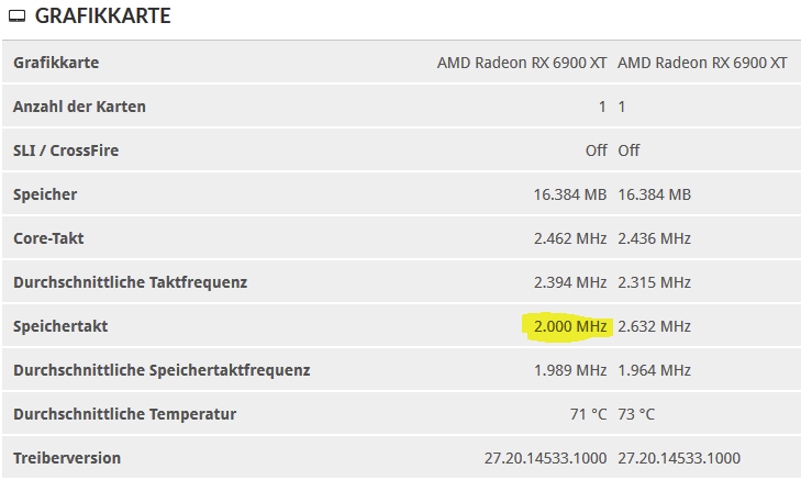

Auffällig ist jetzt nur noch, dass im undervolting anscheinend der Speichertakt abgesenkt wird:
