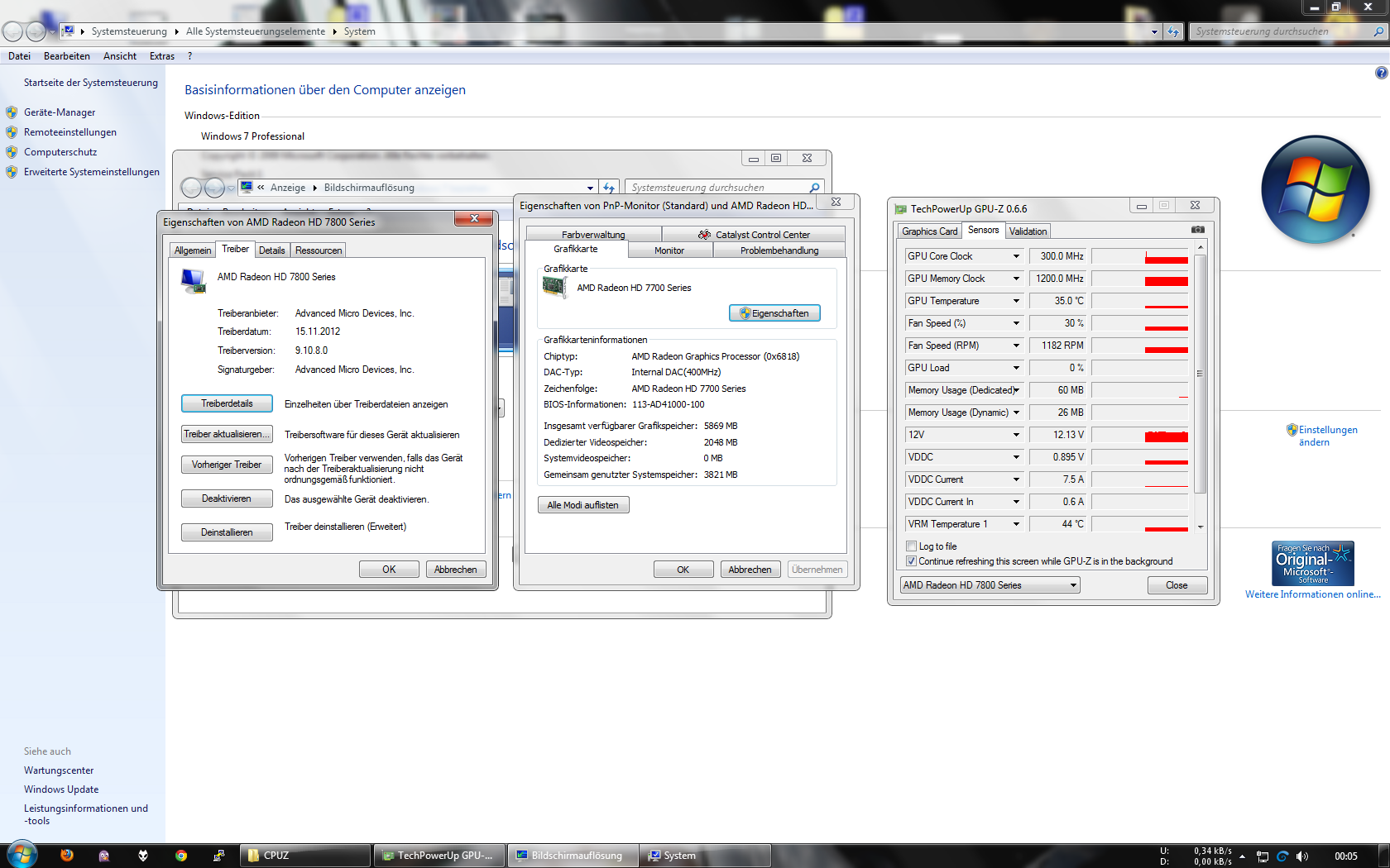

achja lol is das jetzt ein error?
fällt was auf beim screen?
