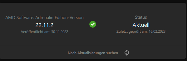

Mein treiber ist noch bei 22.11.2
Komisch, mir wird kein Update vorgeschlagen und ich habe das System erst seit einem Monat
Wenn du das nicht umstellst (auch optionale Treiber) bekommst du halt nur die empfohlen Treiber dort.
Schalt die Auto Updates ganz ab und lade dir einen Treiber wie und wann du möchtest.
