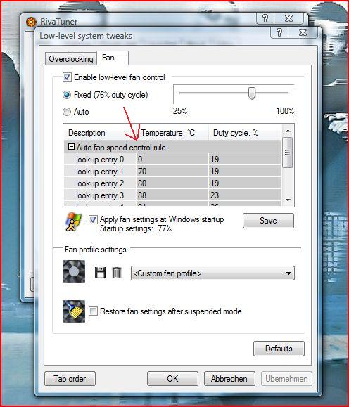

hey kann mir jemand sagen wie man beim rivatuner diese automatische lüftersteuerung einstelle, denn diese läst sich ja nicht ändern und die temperaturen und die dazugehörigen drehzahlen gefallen mir absolut nicht, und den lüfter durchgehend auf 75% laufen zu lassen geht mir so ziehmlich auf´m wecker

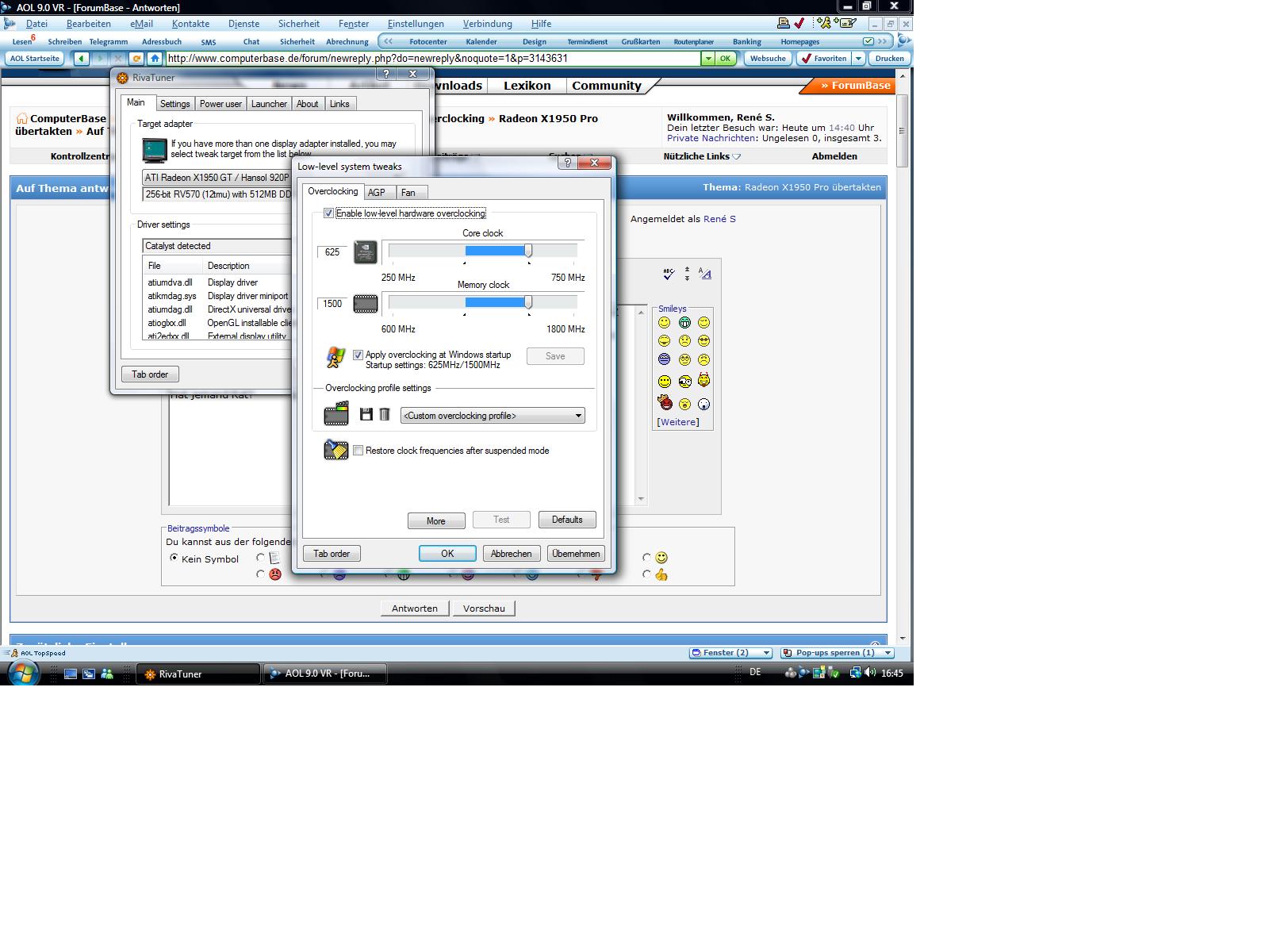

Habe ein X1950 GT, die läuft Standard mit 500/1200 MHZ, mit Rivatuner 625/1500 MHZ,
wenn ich jetzt noch höher gehe, erscheint bei Chip und Speicher ein gelbes Warndreieck!
Würde aber gerne mal wissen, wieviel die Karte noch verträgt?
Und wie verhält sich das eigentlich mit der Bandbreite der Karte, steigt die mit dem
Übertakten auch? Im Normaltakt schafft meine Karte 38,4 GB/s, aber wo liegt die Band-
breite bei 625/1500 MHZ?
Hat jemand Rat? ;)

Hi René S,
ich hab auch ne X1950 GT und ebenfalls mit RivaTuner übertaktet. Ich hab sie erstmal auf 600 MHz GPU und 716 MHz Speichertakt laufen. Die Bandbreite steigt mit Erhöhung des Spiechertaktes. Dieser liegt jetzt bei mir bei 44.8 GB/s. Bei deinen 750 MHz Speichertakt wirds noch bissel höher sein.
Zu den gelben Warndreicken, ich hab schonmal gelesen, dass es einer auf 700 MHz GPU-Takt gebracht haben soll.
Wie warm wird dein GPU unter Last?
