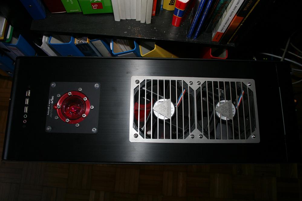

Schneide doch oben im Deckel deines Cases ein grosses Loch rein, so wie etwa im Bild meines Computers, einfach abmessen / Malerband auf den Deckel und abzeichnen (gut dafür eignet sich das Lüftergitter als schablone^^)
Dann sollte doch ein Radi auch reinpassen und dann kannst du die Lüfter unter den Radi bauen, so das sie von unten durch den radi blowen und die warme Luft nach aussen drücken.. sollte doch gehen anstatt sich die dremelarbeit umsverecken zu sparen^^
Mach doch mal n Foto von deinem Kasten da rein, hier gibts genug individualisten, die vielleicht noch ein eckchen sehen, wo man einen radi einbauen oder verbauen kann^^
ARGHHH:freak:
Hab gar nicht daran gedacht grmpf... immer diese *blingbling* Cases hehe :p
Im Boden hast du keinen Platz? Da bleibt ja aber wenig Spielraum für nen Radi... naja das Problem ist nur, wenn du nur den einen TT 12er Radi ersetzt gegen was "mit wums" dann kann es jedoch immernoch sein, das es dir micht eine riesen mehrleistung gibt, die das 8800GTS Wärmemonster bändigen könnte.
