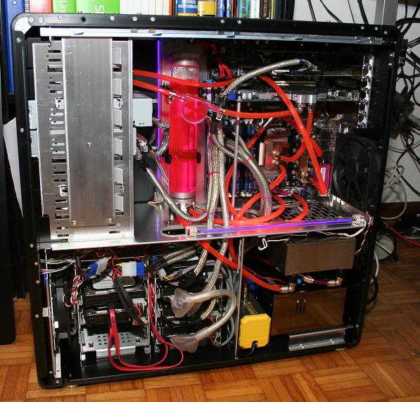

Ich habe folgendes Problem:
Mein Kasten wird beim zocken dermassen heiss, das ich mit dem Wasser nen Hotdog stand aufmachen könnte :freak:
Mein Wassersystem umfasst; CPU,GPU,SPaWa 2x, North und Southbridge
AMD4600+ (*Heatkiller)
8800Gts (*Innovatek)
A8n32-SLI (*Aquacomputer)
* Verwendete Kühler bzw. Marken
Die Pumpe ist die Eheim1046 Aquacomputer Edition mit Panel
Habe 1x 120mm extreme Radiator und 1x Big Aquatube (30cm hoch) und 1x Fassomat ua. drin
Die verwendeten Kühler sind alle neuwertig und nicht verstopft
Deshalb habe ich mir überlegt, einen MO-Ra 2 Pro an die hintere Case Wand zu ballern, damit ich wenigstens etwas kühleres wasser erhalte.
http://www.xtreme-cooling.ch/catalog/product_info.php?cPath=167_47&products_id=676
Macht das mein Kübel mit oder muss ich mir da ne andere Lösung überlegen?
Ich denke es liegt nur am Radiator der etwas klein geraten ist, wenn ich bedenke, das die grafikkarte allein schon extrem heiss wird..
Bitte keine Antworten, die sich nur auf eine Neuanschaffung einer Laing pro... beziehen;)
Danke euch für eure Meinungen.

Ja wie du siehst passt alles gerade so rein^^ und die Pumpe würde ich schon wenns geht behalten, da ich auch nicht schon wieder ein vermögen ausgeben will. Was ich beim Mo-RA gelesen habe ist doch, das der Radi einen sehr geringen Flusswiderstand aufweist, wobei das wasser durch 24meter Kupferrohr durchmuss, auch wenn diese Parallel geschaltet sind, habe ich angst das meine pümp das net mitmacht, obwohl sie im jetzigen zustand sehr gut mitmacht und zuverlässig pömpt:D

nene ich will nicht noch mehr IN den Kasten Basteln...
auf dem Dach des hauses (Case) hab ich 2 120mm Lüfter (saugend) angebracht und die anderen seht ihr ja^^

Also die Pumpe stellt kein Problem da sehe ich das richtig das du nur den mikrigen 120mm Radiator hast bei soviel sachen die du drann hasst, were eher ein Tripple ratsam ,deswegen auch die hohen Temperaturen der kleine schafft das nicht, du solltest minderstens noch einen 240iger ran machen besser gleich noch einen 360.
Dann dürften auch die Temperaturen fallen.
Ne Eheim ist weiß Gott kein Durchflusswunder, aber das dürfte eigentlich kein Problem darstellen. Dein Problem ist definitiv ein mickriger single Radi. Das sollte man eigentlich nur bei einer CPU benutzen, nicht aber bei so vielen Komponenten. Da sollte dann schon mindestens ein triple Radi (360) dein Eigen sein, besser ein quad Radi (480). Ein Wunder, dass es überhaupt so läuft.
Der MO-RA ist kein Muss, aber die oben genannten Radigrößen schon!

Habe den Mo-Ra 2 Pro bestellt, weil ich auf dem dach des Gehäuses schon 2 120mm Lüfter und die Aquatube habe. und im boden irgendwo... naja ihr sehts ja hehe...
Darum werde ich den mo-ra an die hinteren Seitenwand schrauben. Und den Temperatur Fühler wird auch in das System eingebunden^^

Habe ihn gestern verbaut... AHHHHHHHHH *Zensur* ist das ding GENIAL!!!!!
Den Imber Brocken mit riesen gewicht, habe ich wie bereits erwähnt an die Rückwand geschraubt, die ANschlüsse nach hinten. Danach habe ich die Schläuche so verlegt, das sie nach der Grafikkarte direkt in den Mora zirkelt und danach durch die Mainboard Componenten also folgende Zirkulation:
Pumpe / CPU / Graka / Aquatube / MoRa / Southbridge / Northbridge / Spawa 1 / SPawa 2 / Innovatek Tube (Plexi Rohr) / Single Radi / Pumpe.
Die anordnung hab ich so gewählt, das ich die grösse hitzeentwicklung (CPU / Graka) mit dem Mora Kühle und noch kurze sammel stationen drinn habe. die Mobo dinge hab ich mit dem single radi gekühlt, da die hitzeentwicklung nicht sehr gross ist
Die Pumpe macht das zu meinem vollsten Respekt mit und dreht laut Flussanzeige fast ohne verlustleistung zur konfiguration zuvor ohne mora!!! (Aquatuning Eheim Mod mit Panel Rev.3.5)
