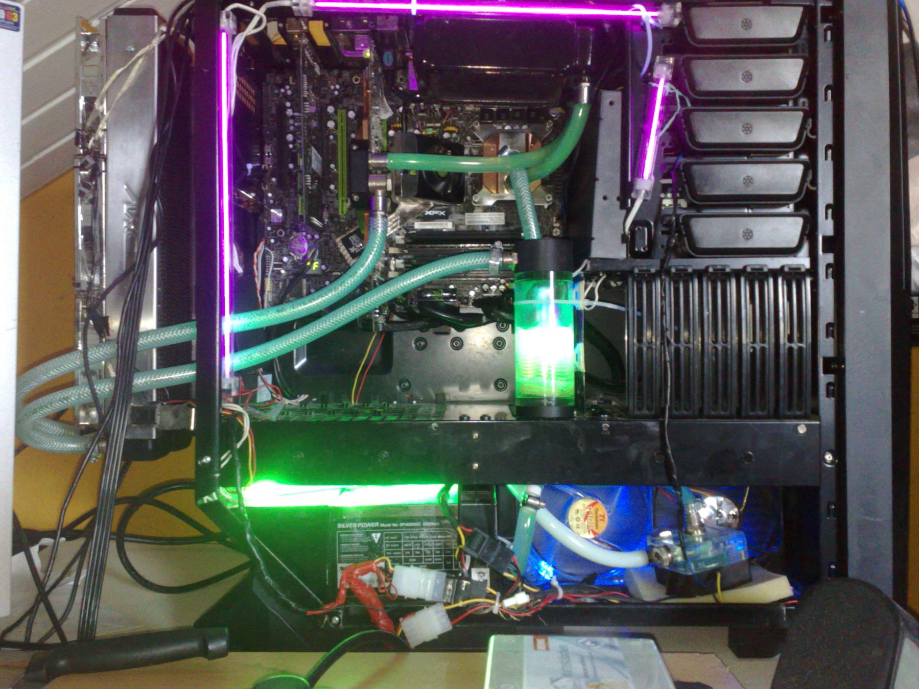

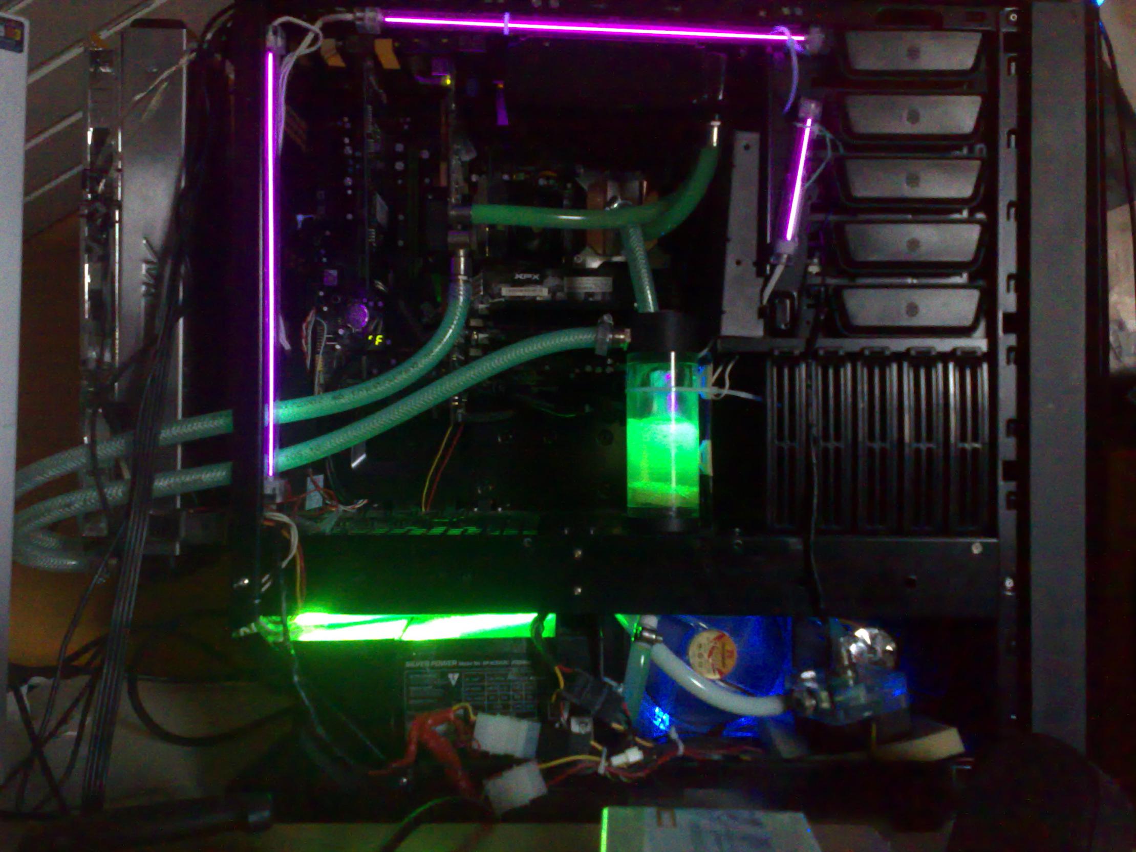

hier mal Foto des aufbaus

du könntest den 120er über dem Netzteil setzen. Was ist in der waagerechten Trennwand?
passt da leider nicht hin... werd schon noch anderen platz dafür finden :)

Da du ein Raven Gehäuse hast, hast du das Problem der zu heiß werdenen Heatpipe vom MB. Diese kann nicht mehr so arbeiten wie vorgesehen und ich vermute, dass sich daher da oben die Wärme (also seitlich für das MB) staut. Eine Heatpipe ist eigentlich so aufgebaut, dass physikalisch bedingt die Flüssigkeit in den Röhrchen nach oben steigt, das geht bei einem 90° gedrehtem Einbau aber nicht mehr und daher wird sich dort die Wärme stauen. Das hat weniger mit dem 120er Radi an sich zu tun.
also meinst du es liegt daran, das der Radi so liegt? aber es haben doch viele den Radi liegend im Tower, also zb auch am deckel.
Mein MB is ja normal luft gekühlt, gehe auch davon aus, das der Radi die wärme davon voll abgekommt, weil die 780i Reihe ja sehr sehr warm wird, bei mir um die 70c was ja noch recht gut ist für die Serie
Nein, der liegende Radi ist nicht das Problem, sondern das um 90° gedrehte Mainbaoard. Das unglückliche daran ist halt für den Radi, dass er genau an dieser heißen Stelle liegt und damit das voll abbekommt. Es ist nun mal nicht so gut ein MB anders als vorgesehen einzubauen.
Klar wäre es dann sinnvoll den Radi dort raus zu nehmen, aber es liegt wie gesagt nicht am Radi selber, dass er da so warm ist, sondern am MB bzw. am gedrehten Einbau durch das Gehäuse.
