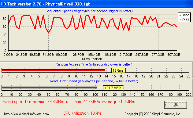

Bezüglich des Treibers. Hab ein AMD System mit Nforce2. In Windows ist der Silicon Image Sil 31132 Treiber V. 1.0.0.28 eingetragen. An sich sollte dieser OK sein.
In der Anlage sind die Screenshots:

Also 71Mb/sek. ist jetzt mal okay. Dafür das es ein Silicon Image Controller ist weiss ich jetzt aus dem Stehgreif nicht ob mehr geht als 70-75MB/Sek. im Durchschnitt. Denke mal das da der Datenbus ziemlich ausgelastet ist mit dem Raid0 an dem Controller. Oder die Platten bringen nicht mehr zusammen. Nicht jede Platte ist Raid geeignet bzw. bringt das doppelte wie eine einzelne Platte.
Da muss noch was anderes sein bei dir das dein Laptop schneller ist als dein Raid-System. Checke nochmals die Treiber und alles was so im hintergrund läuft. Die aktuellen Patches für dein Betriebssystem hast du ja drauf (SP1 ist ja schon älter ;))? Oder?
Edit: Okay Treiber hast du drauf, hmm. Komisch....
