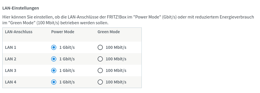

Der Vollständigkeit nur ein Hinweis: Die 7520 hat zwei 1-Gbit/s-Ports, aber auch zwei 100-Mbit/s-Ports. Bitte sicherstellen, dass das LAN-Kabel in einem der 1-Gbit/s-Ports steckt, und dass in der Box-Konfiguration die beiden Gbit/s-Ports nicht auf Stromsparmodus gesetzt sind.
(Dass hier 4x 1 Gbit/s zu sehen ist, liegt nur daran, dass es sich bei der dem Screenshot zu Grunde liegenden Box um eine auf 7530 umgeflashte handelt.)
Ja. Ist bekannt mit den Ports :daumen:
An den 1GBit-Ports hängen meine 2 Desktop-PC´s,
weil die beide auch GBit-Ports haben und beide laufen wie die wilde Sau :daumen:
Das Laptop hat eh nur nen 100Mbit-Port, deswegen hängt
das Teil auch nur bei der FB am 100Mbit-Port :)
Reaktionen: Dr. McCoy
Alles klar, dann passt zumindest diese Konstellation. Wobei Du natürlich auch bedenken musst, dass 100 Mbit/s dann nur das theoretische Maximum darstellen, und einige Mbit/s alleine schon deswegen verloren gehen. Aber auf 70 Mbit/s fällt es deswegen nicht ab. Daher bitte noch die anderen Punkte nachreichen.
