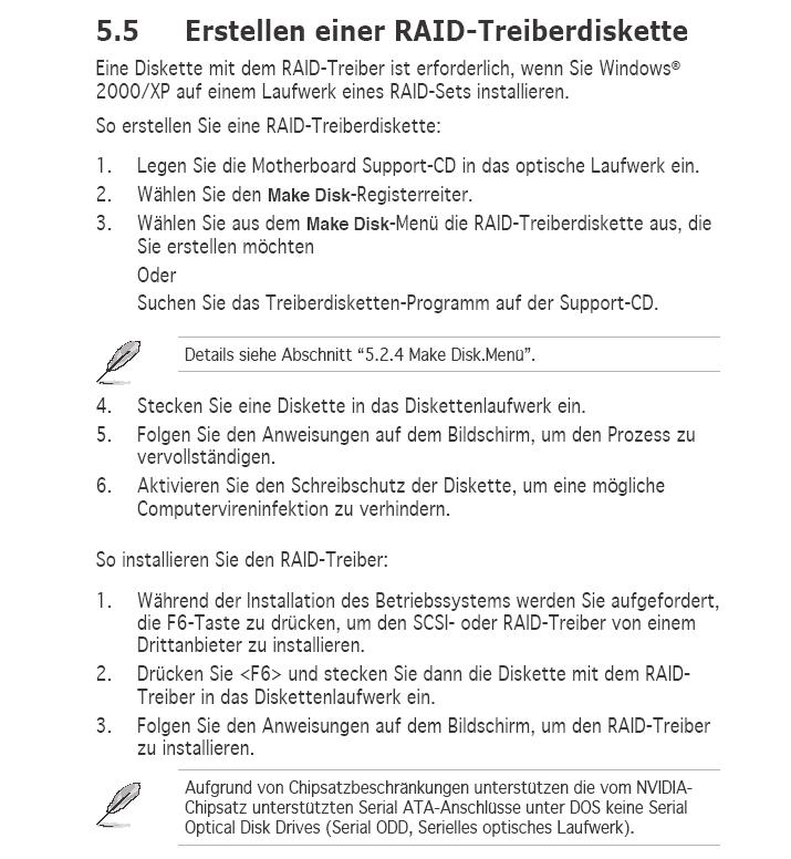

Ne Treiberdiskette ist imo schon nötig -> (Handbuch Seite 5-41)

Von dem Raid-Disketten erstellen steht bei mir nix im Handbuch, is komplett Englisch...
Danke für die Angehängte Seite!:)
