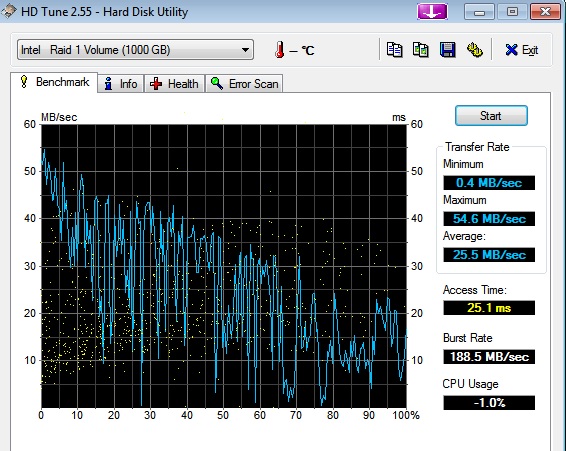

Die INF Treiber haben den SM Bus installiert. Leider hat das noch nicht zur Lösung meines Problems geführt.
Hier ein Screener von HDT

Intel RST installieren!
RST installiert und einen Kopierversuch gestartet
nach ca 8.000 Elementen hat sich die Geschwindigkeit auf etwa 24 - 25 MB / s eingependelt, denke damit kann man Leben, grad wenn es viele kleine Dateien sind....
Wieder was dazugelernt, tausend danke Leute
