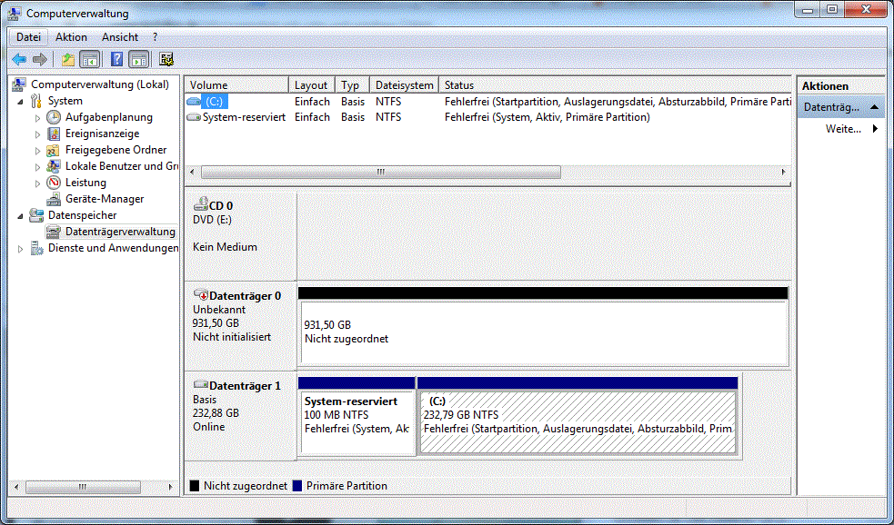

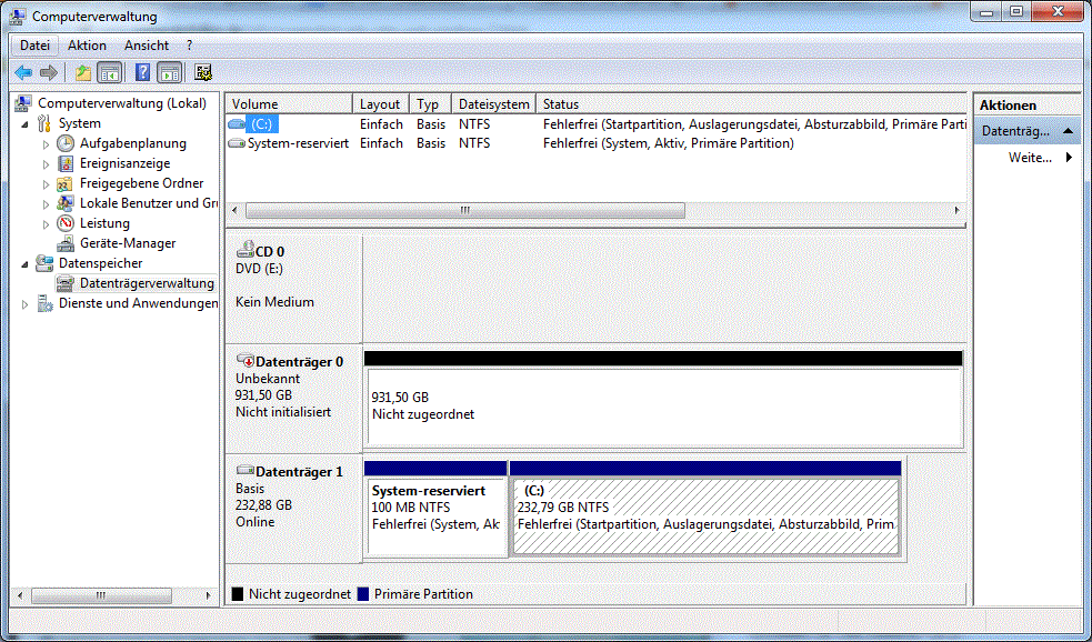

Es sind beide Festplatten angeklemmt (insgesamt sogar drei zusammen mit der SSD). In der Datenträgerverwaltung sind von den beiden Datenfestplatten nur eine zu sehen:
Wenn ich mich recht erinnere, sah dass im RAID-Betrieb so ähnlich aus. Nur stand da wohl nich der Hinweis "Nicht initialisiert".

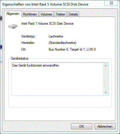

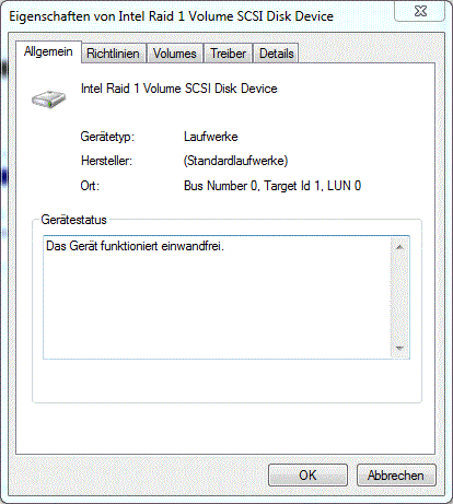

So präsentiert sich die Platte, wenn man auf Eigenschaften klickt:

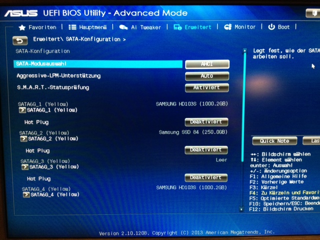

Bei mir im Bios unter "SATA-Modusauswahl" gibt es die Möglichkeit unter folgenden Einstellungen zu wählen:
  • Deaktiviert
  • IDE
  • AHCI
  • RAID
Beim Einrichten des PCs hatte ich tatsächlich mal die Einstellung RAID gewählt. Weil das dann nicht auf Anhieb funktioniert hat, habe ich es wieder zurückgesetzt auf die Einstellung AHCI. Momemtan sieht es bei mir im Bios wie folgt aus:

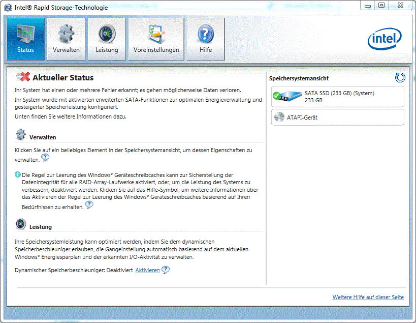

Wie man sieht, hängen die beiden Datenplatten, die als RAID 1 betrieben werden sollen, an den Anschlüssen 1 und 4. Auf diese Weise lief das ganze scheinbar auch, allerdings wurden die beiden Datenfestplatten in der Intel Rapid Storage Anwendung nicht angezeigt. Ich hätte eigentlich vermutet, dass diese in der rechten Spalte "Speichersystemansicht" aufgeführt werden sollten:
Das Bildschirmfoto habe ich zwar erst jetzt gemacht aber die Speichersystemansicht sah zuvor (als es noch lief) genauso aus.
