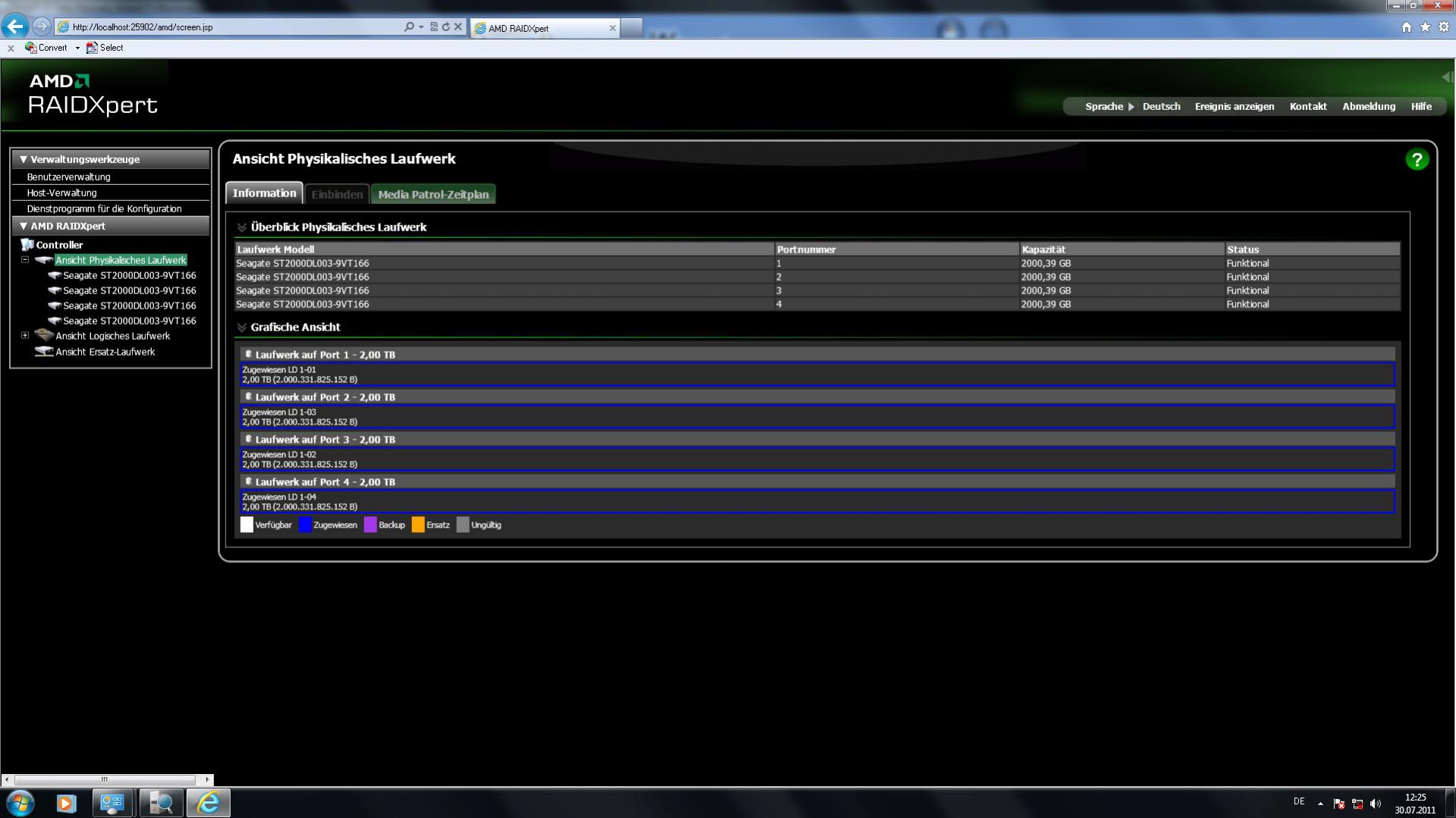

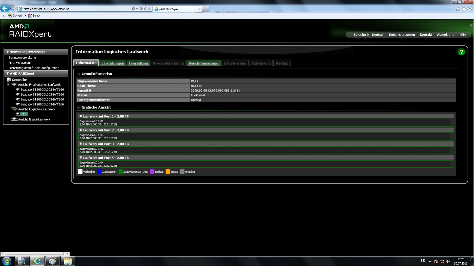

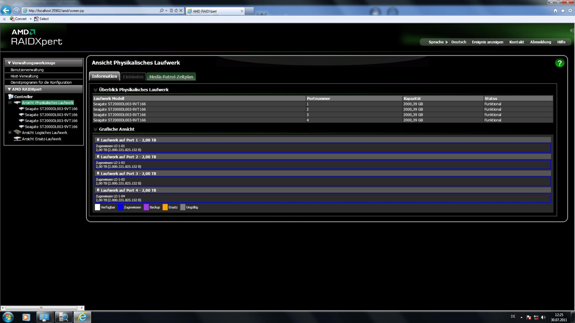

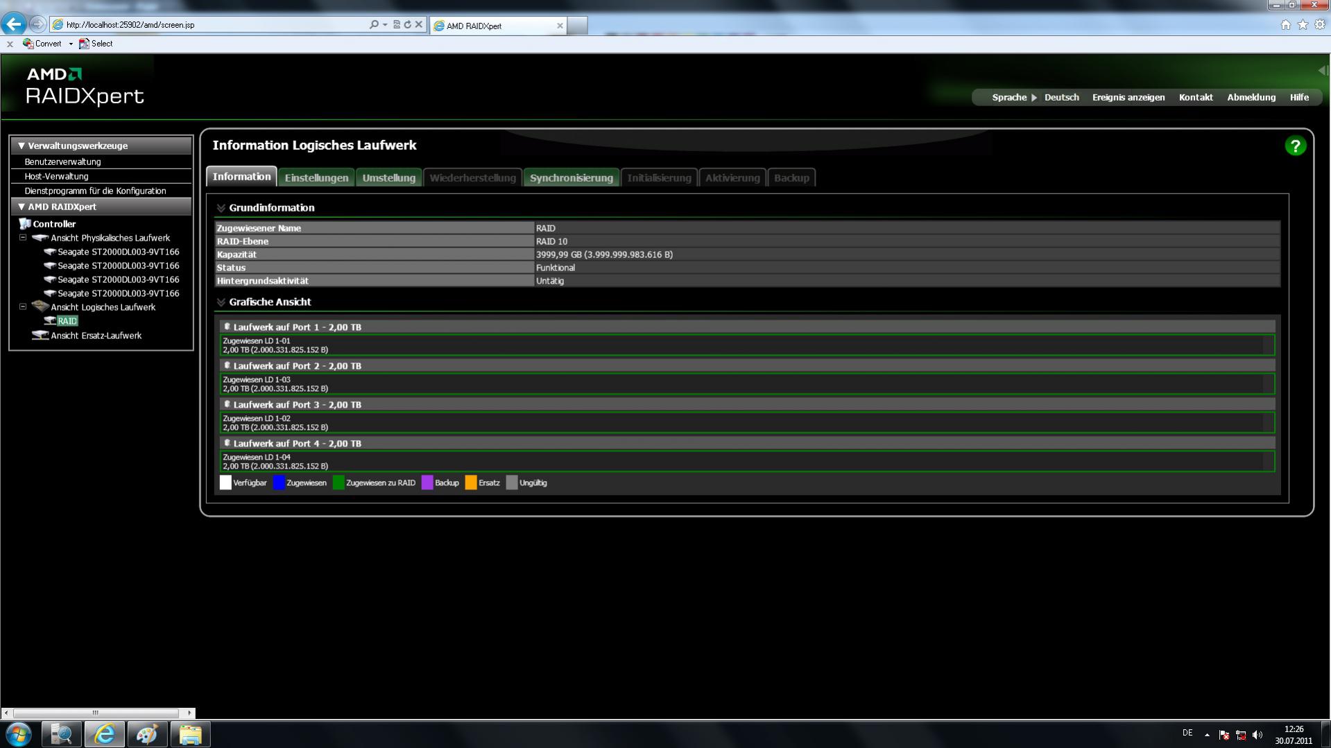

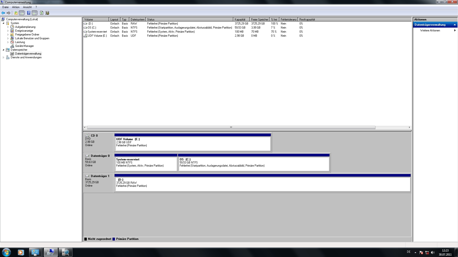

Anbei ein paar Screenshots aus dem aktuellen Betrieb.
