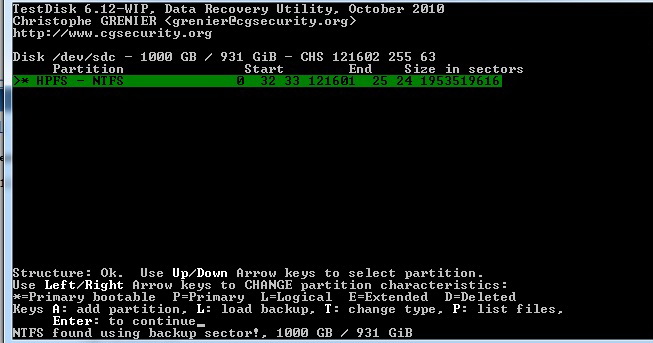

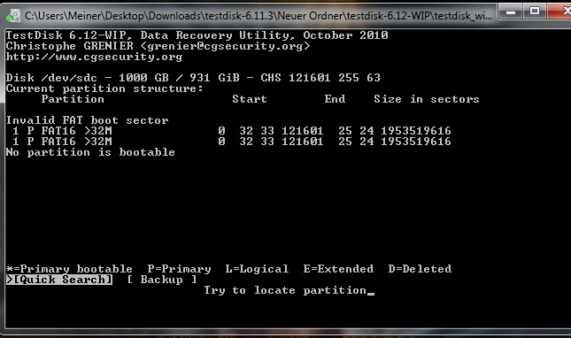

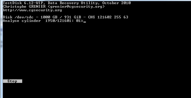

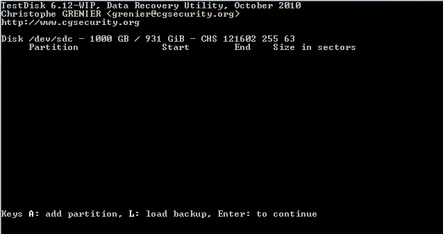

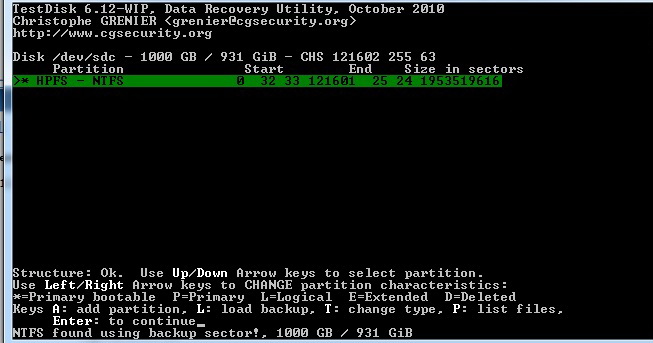

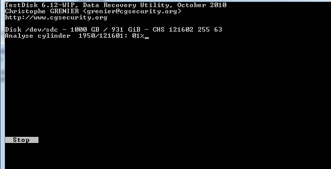

Jetzt wollte ich auch einmal mit TestDisk
versuchen, habe es gestern versucht aber hat leider nicht geklappt, vielleicht habe ich auch ja etwas verkehrt gemacht.
Anbei erst einmal der 1 Screenshot vor dem Start den ich jetzt starten werde.
weitere werden dann folgen.
Der zweit nach 2 std, nicht`s
Dann der Dritte jetzt in Deppersearch.

Lasse die tiefere Suche durchlaufen.
Wenn es fertig ist, setze einen Screen.
Drücke auch P ob deine Daten oder eine Fehlermeldung angezeigt wird.
Teile es mit.
Viele Grüße
Fiona

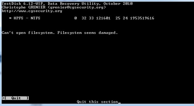

So, der Deppersearch ist fertig: :)
Was mach ich nun !!?? :mad:

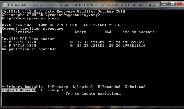

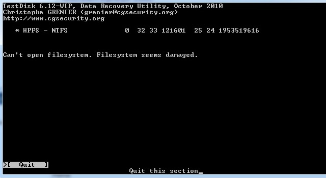

Es wird eine Partition gefunden!
Drücke mal p auf der Tastatur ob deine Daten oder eine Fehlermeldung angezeigt wird.
Zurück kommst du mit q für Quit drücken.
Teile es mit.
Viele Grüße
Fiona

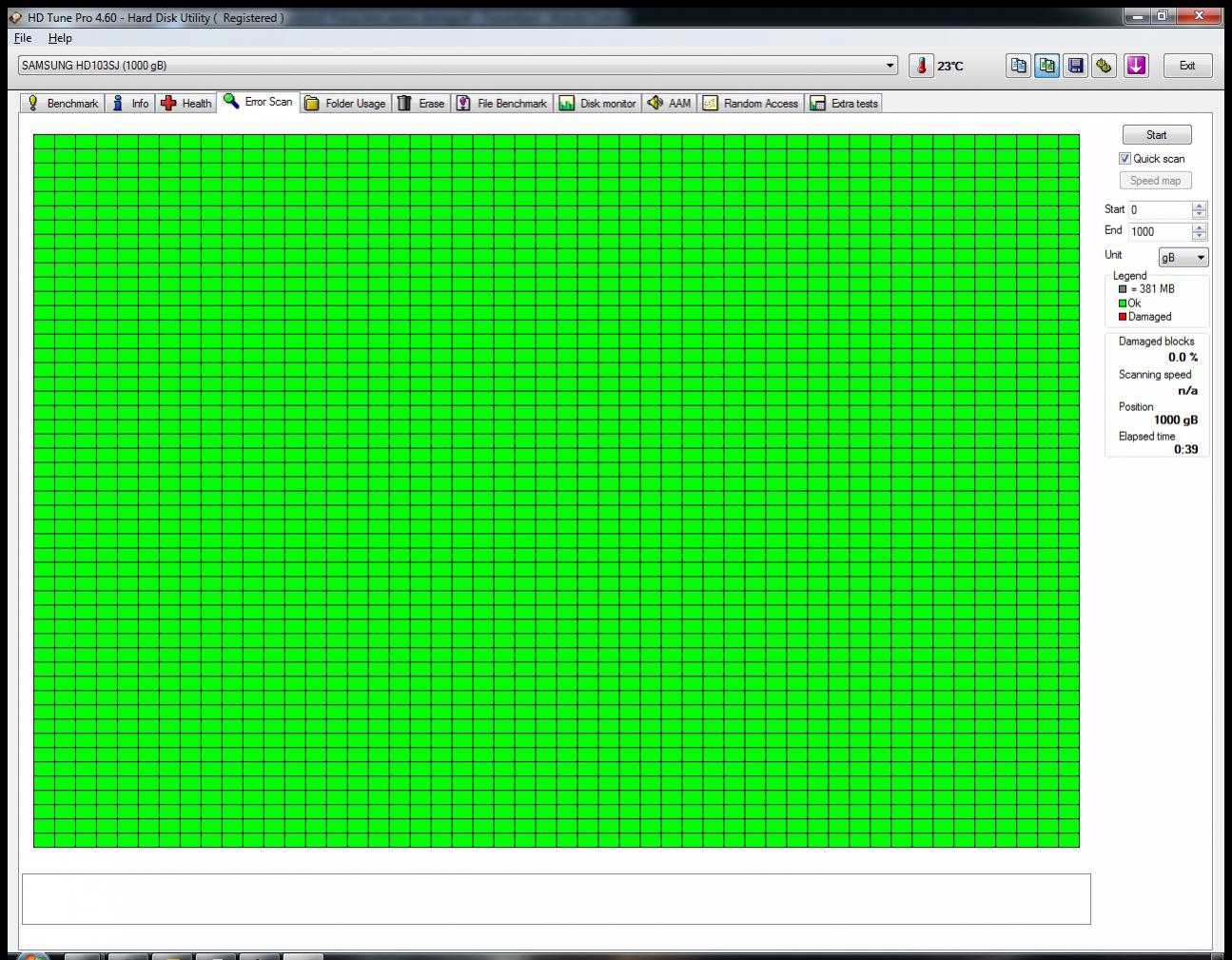

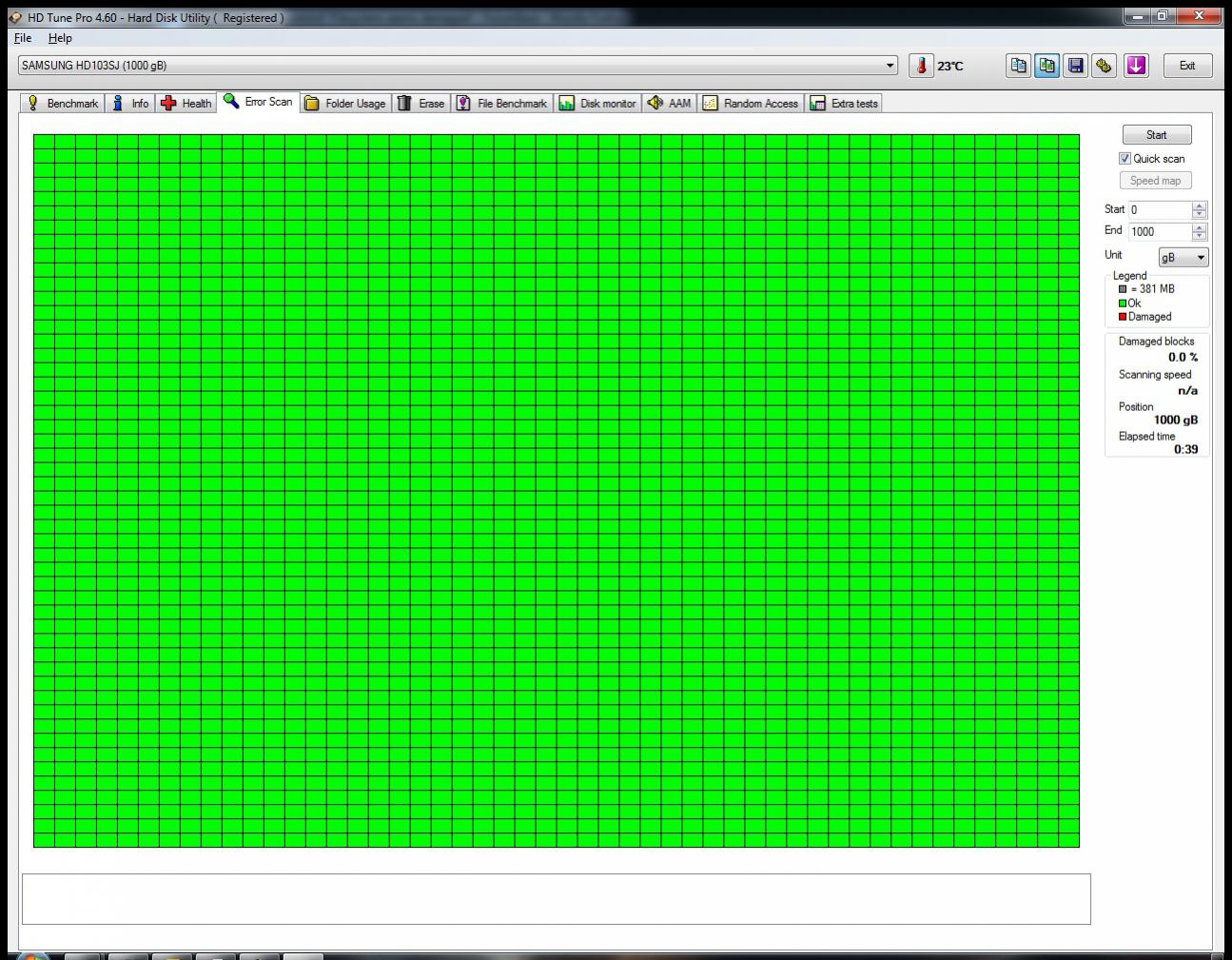

Das war`s wohl, Platte im Eimer. !!?? :mad: :mad:
Habe gerade mal mit HD Tune, einen Error Scan gemacht,
Resultat ist das hier:
Lg.Mahoni4711
Wenn der Errorscan komplett grün ist, hast Du zumindest keine def. Sektoren, ob die Disk ein anderes Problem hat, wirst Du nur im S.M.A.R.T.-Log sehen, welches Dir ebenfalls HD Tune liefern kann.
Wenn Testdisk das Filesystem nicht öffnen kann heißt es, dass zumindest ein logischer Fehler vorhanden ist. Wird das Laufwerk noch mit einem Laufwerksbuchstaben versehen, könnte man chkdsk probieren, dies aber zunächst mit der ausschließlichen Option /v, um zu sehen wie groß die Beschädigungen sind. Es sollte ferner aus einer CMD-Shell heraus ausgeführt werden.
Die nächste Alternative wäre Datenrettungssoftware wie Restorer Ultimate, R-Studio, Getdataback und Co.

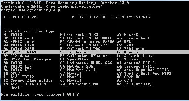

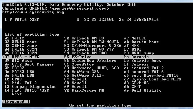

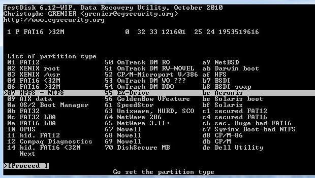

Wwenn Testdisk die Meldung bringt muß nicht deine Festplatte beschädigt sein.
Ist eher ein Hinweis auf dein Dateisystem.

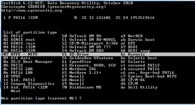

Gibt noch eine Sache die manchmal in Testdisk funktioniert;
Bestätige mal in Testdisk durch, bis du das Menü Analyse siehst.
Bestätige aber nicht bei Analyse sondern bei Advanced!
Deine Partition sollte dirt als FAT16 >als 32 MB angezigt werden.
Gehe dort auf Type.
Wähle dein voriges Dateisystem wie NTFS aus?
Bestätige bei Boot und gehe auf Rebuild BS.
Hinterher zeigt Testdisk dir das Ergebnis an.
Wenn Testdisk zu lange sucht (mehr als einige Minuten, teile es mit.
Hinterher solltest du das Menü List sehen.
Gehe mal da drauf und teile mit, ob deine Daten oder wieder eine Meldung angezeigt wird.
Gehe dort erstmal nicht auf das Menü Write, um keine Änderungen vorzunehmen.
Teile es mit.
Viele Grüße
Fiona

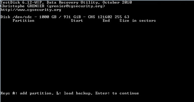

``Bestätige bei Boot `` und gehe auf Rebuild BS.
Das steht bei mir leider nicht
Bild.2

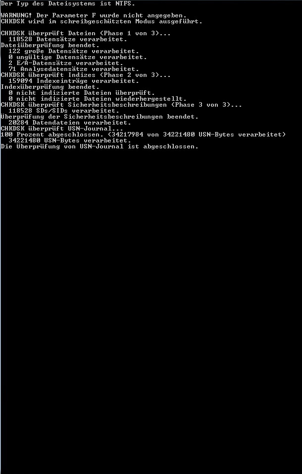

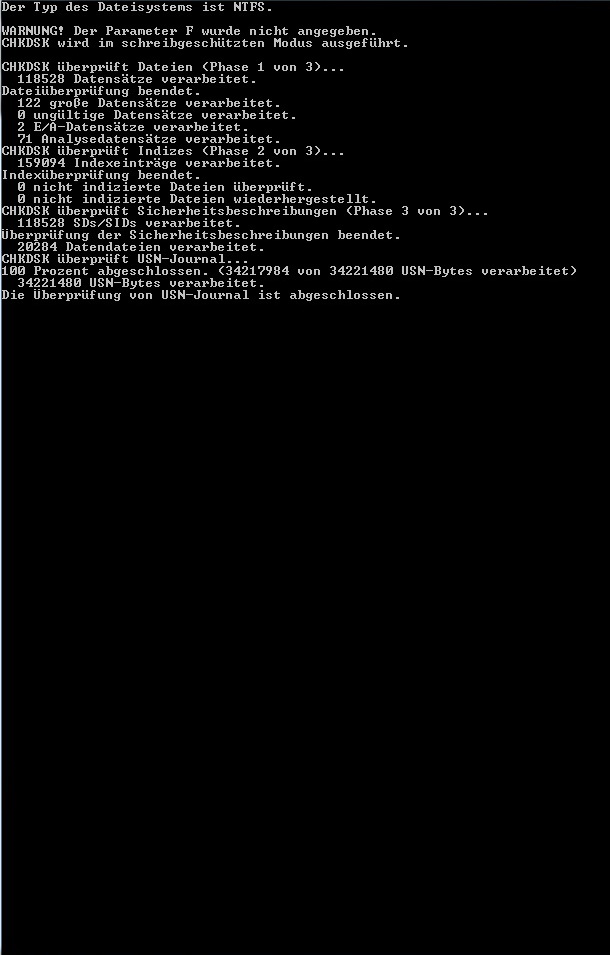

Habe gerade chkdsk D:ausgeführt.
(Bis ich das auf die Reihe bekommen habe, scheiß Windows 7 mit seinen Admin rechten)
Aber er zeigt mir unter: Systemsteuerung, Verwaltung, Ereignisanzeige, Anwendung, Chkdsk immer
Dateisystem auf C: wird überprüft. Der Typ des Dateisystems ist NTFS.
Es soll doch eigentlich Dateisystem auf D: heißen !!??

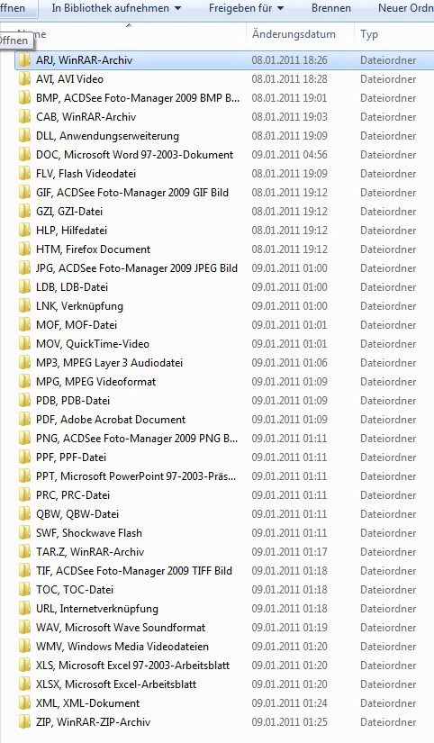

Leider zu spät, habe den Quickformat gemacht.
Suche gerade mit File Recovery Pro, noch 60min, z.zt 15 Verzeichnisse gefunden, und 113004 Dateien gefunden.Da sind all meine Bilder drauf. :mad: :(
Hoffentlich klappt`s. ;)
Wenn nicht, kann ich dann immer noch Restorer Ultimate suchen lassen !!??
Lg. Mahoni4711

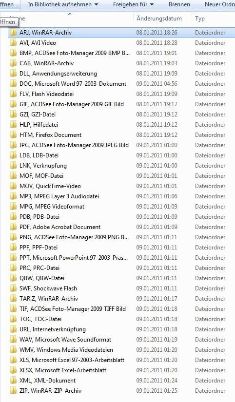

Ich bin es mal wieder.
Habe den scan mit File Recovery Pro fertig.
Er hat auch Gott sei Dank die ganzen Bilder gefunden. :) :) :)
Das Problem aber, was jetzt besteht, ist:
Das, ob es nun die Bilder oder die anderen Dateien, nicht mehr den Originalen Namen bzw. in dem jeweiligen Ordner angezeigt werden.
Ich habe jetzt hier einen Verzeichnisbaum, mit allen Dateien die er gefunden hat, und die Dateien sind alle mit Sector beschrieben. Zb. so sector 15106008, sector 15596008, . . . .
Habe ich da etwas verkehrt eingestellt !!??
Oder gibt es ein Progi der mir die gefundenen Dateien, und Ordner so anzeigt wie sie früher einmal waren.
Vielen Dank im vor raus . .
Mahoni4711
Ist Alternative zum testen wenn Ordnerstruktur und Dateinamen nicht angezeigt werden.
Für Fotos ohne Dateinamen hätte vielleicht auch PhotoRec im Testdiskordner genügt?
Viele Grüße
Fiona
