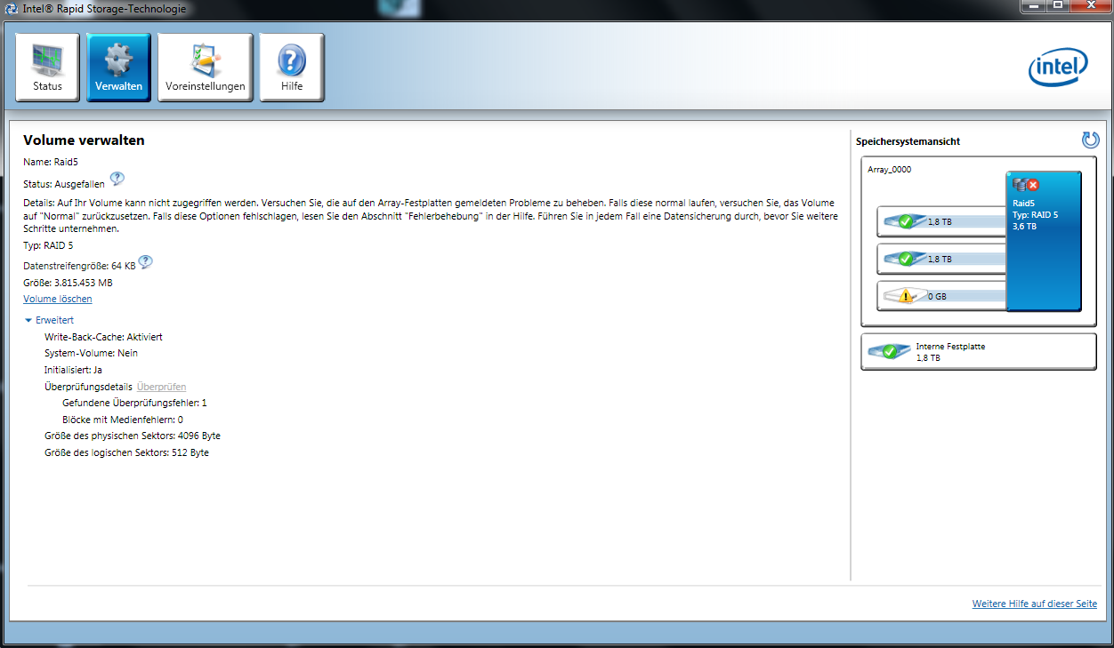

Ich habe ein Probleme mit meinem Raid 5. Durch einen Stromausfall ist eine Platte (des 3er Verbundes) aus meinem Raid 5 ausgefallen. Nach einem Neustart wurde durch das Sytem (Win7 64bit + Intel® Rapid-​Storage-Center) eine Wiederherstellung der ausgefallenen Platte gestartet. Es wurden ca 10% wiederhergestellt bevor der PC "normal" heruntergefahren wurde.
Als ich das System wieder neu starten wollte, kam das Unheil. Im Intel-Raid-Bios wurde die erste Festplatte als eine "member disk" die zweite "none raid disk" die dritte "member disk" angezeigt. Jetzt wird das Raid als fehlerhaft bezeichnet und es kann nicht mehr darauf zugegriffen werden.
Dummerweise ist jetzt genau, eine der zwei Festplatten: "none raid disk" die für die Wiedeherstellung der vorherigen ausgefallenen Platte benötigt wird.
Ich hoffem, da kann man noch was machen.
Danke schon mal im Vorraus für die hilfe.

Ich habe das Leid mit der None-Raid-Disk auch einige Male mit dem ICH9R gehabt - wenn auch nicht so extrem wie Du.
Letzen Endes habe ich mir einen extra Controller gekauft, der das Problem natürlich nicht hatte, dafür aber alleine schon 250,- Euro gekostet hat...
Im Zweifelsfall kann du versuchen mit Testdisk die None-Raid-Platte wiederherzustellen. Wie man der aber beibringt zum Raid zu gehören, ohne die Daten darauf zu verlieren, weiß ich nicht...
Ansonsten für nächste Mal merken: Nur weil der onboard-Controller Raid 5 unterstütz, heißt dass nicht, dass das was Vernünftiges ist.
Wenn Du noch dein Mainboard verrätst, kann ich Dich in die Warteliste (siehe meine Signatur) eintragen, wird ein paar Tage dauern. Nichts selbst herumprobieren, ist so schon komplex genug.

Wenn Du die neuesten Intel RST-Treiber 11.1.0.1006 installiert hast, versuch mal mit HD Sentinel die SMART-Daten aller Platten zu erheben. (Menü:Report/Report als HTML) und den gezippt in den Anhang stellen.

Ich brauch als nächstes ein Photo vom BIOS-Schirm des RAID Boot-ROMs, wo der RAID-Status und die Memberplatten angelistet sind(Strg+I nach POST), sowie einen Screenshot der Datenträgerverwaltung.

Im Anhang ist ein Bild vom Raid Bios Rom und von der Computerverwaltung.(Sorry für den schmutzigen LCD)

Auf dem Bild vom RAID-Boot-Rom hat die Reflexion leider die Information "Strip" xxxK (zwischen "Level" und "Size") vernichtet. Schreib den angezeigten Wert einfach.
Mach auch in der Datenträgerverwaltung unten in der grafischen Anzeige
- in dem kleinen Rechteck, wo "Datenträger 1" steht, mit Rechtsklick ins Kontextmenü,
- dort Wahl: Eigenschaften,
- in dieser Anzeige den Reiter Volumes wählen.
Steht da bei Partitionstyp: (MBR) oder (GPT) ?
Oh fotografieren war noch nie meine Stärke.
Der Strip Wert beträgt 64KB
Bei Datenträger 1 wir GPT angezeigt.
Bei Datenträger 0 wir nichts angezeigt.
Wenn ich in die Datenträgerverwaltung öffne, will er das ich Datenträger 0 initialisiere.
Was ich aber immer abbreche/beende.
Das ist schlecht für die Diagnose, wenn die rausgefallene Platte eine GPT Initialisierung drauf hat, da werden sofort hinten die Metadaten vom Win zerstört.
Sehen wir uns trotzdem mal an, was da draufsteht.
