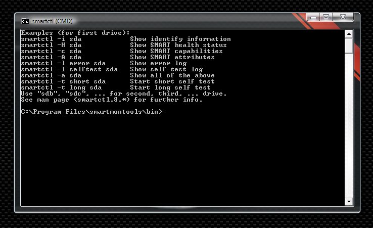

Ok, smartmontools-5.39.1-1.win32 ist drauf & geöffnet.
Soll ich hier (siehe Anhang) jetzt den Befehl "-l ICRC" eingeben?

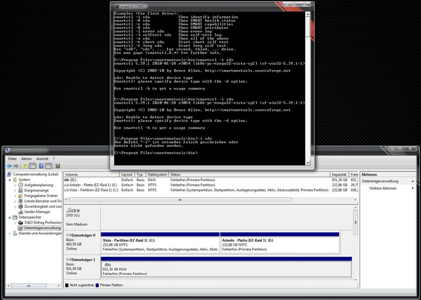

zuerst mal ein -i sdx, um auch die richtige Platte zu treffen...
Na irgendwie will's nicht so recht. :freaky:

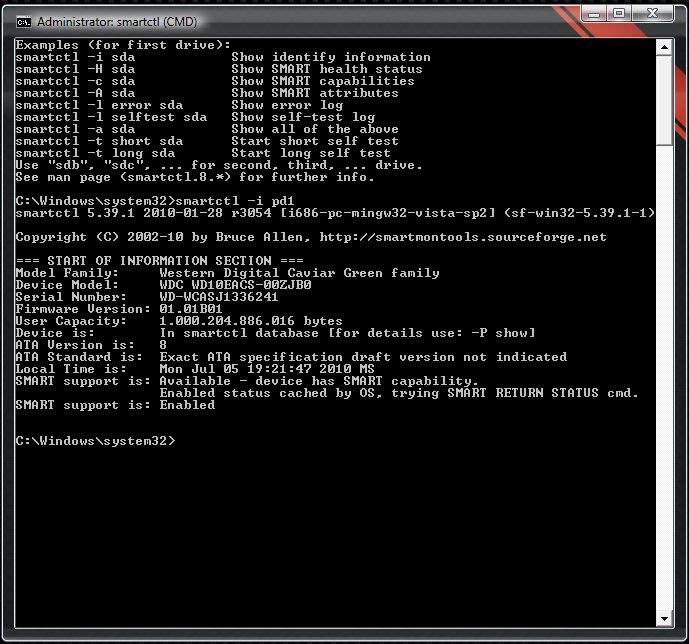

probier mal alternativ
"smartctl -i pd0" für physical drive 0 (wie in Datenträgerverw.) pd1, pd2 ...
sollte eigentlich dasselbe sein wie sda, sdb, sdc ...
Hat geklappt mit "smartctl -i pd1".
Und jetzt "smartctl -l ICRC" oder muß hier noch irgendwo die Info über die Laufwerksnummer untergebracht werden?

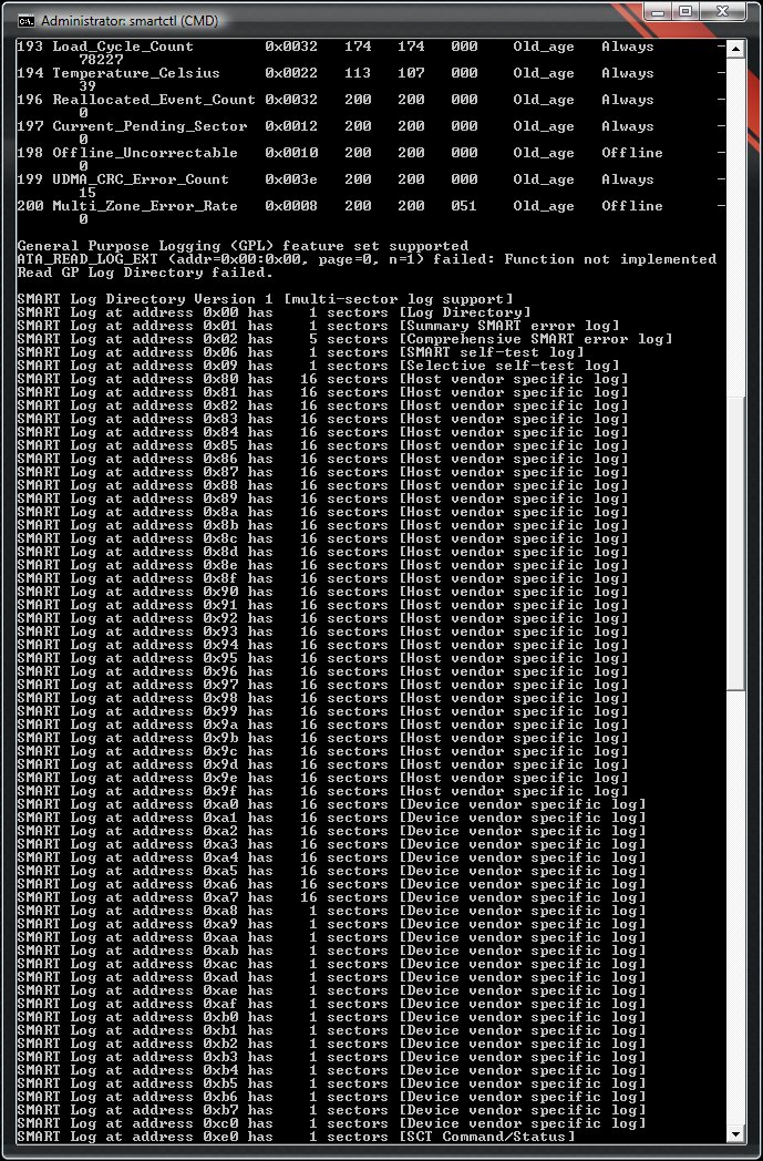

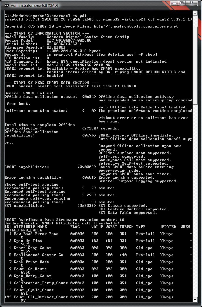

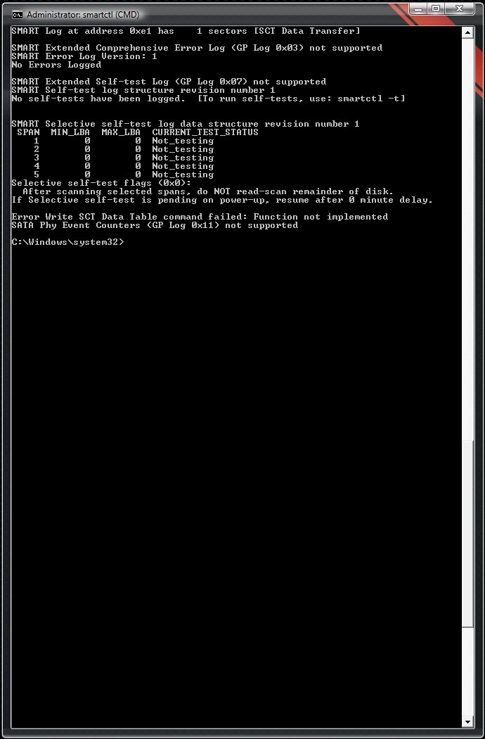

wenn Du dann die richtige hast, mach einfach ein "smartctl -x pd1"
da spuckt er alles aus, was es dazu zu sagen gibt
So, hat geklappt. Lässt sich nicht markieren & in ein Textfile einfügen, hab daher mal die Screenshots angehängt.

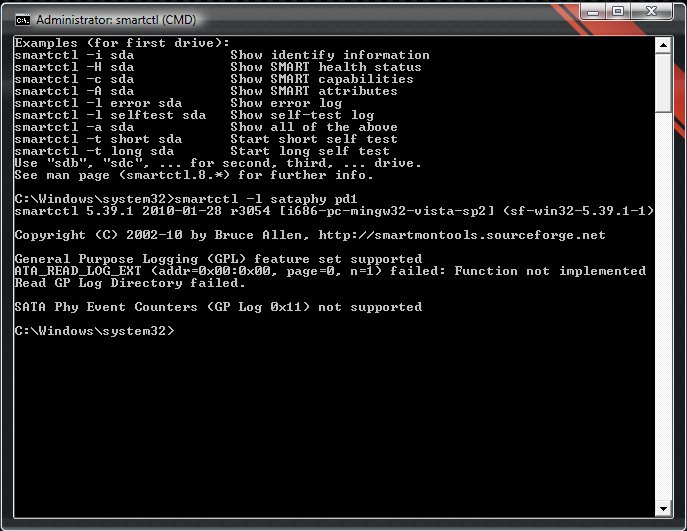

Verwunderlich, dass er bei Dir keine "physical event counters" ausspuckt, probier mal
"smartctl -l sataphy pd1" (das -l ist ein kleines L)
Tja, will'er wohl nicht :)

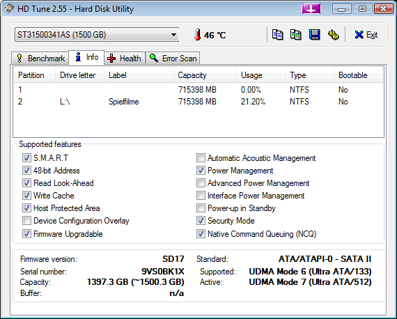

Hab ausserdem einen HDTune-Screener von einer Seagate-Festplatte gefunden.
Die haben doch tatsächlich nur 8-stellige Seriennummern. Unfassbar! Da werd ich wohl bald zur Konkurrenz wechseln, wenn sich WD dumm stellt.
