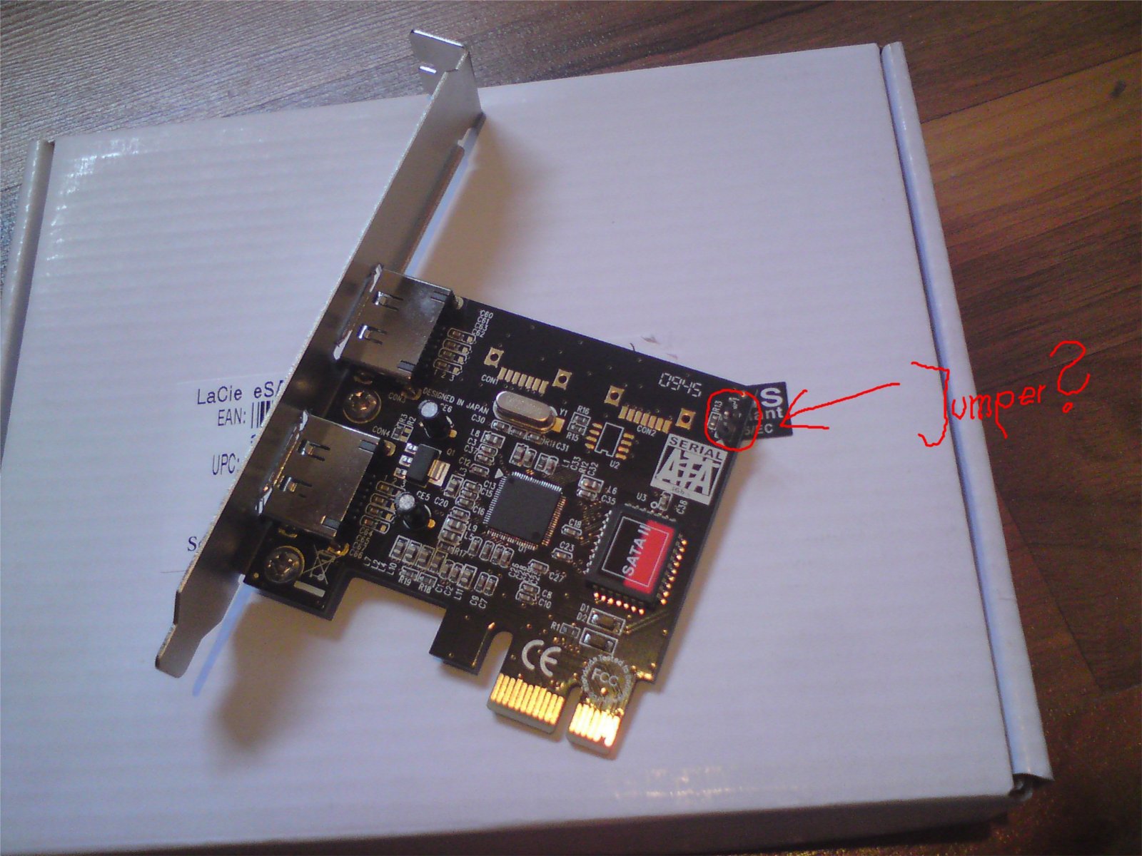

Außerdem muß ich noch auf eine Antwort von LaCie warten, ob man auf der Karte einen Jumper (siehe Anhang) setzen muß, um 3gb/s zu erhalten. So schaut's zumindest aus (Sata-Logo/3gb/s mit einem kleinen Pfeil auf die 2 Pins). Es liegt aber kein Jumper bei & es gibt auch keine Info im Handbuch oder online darüber.

Das Gehäuse hat mit der Partitionierung zu tun - das muss ja nur dafür sorgen, dass die Daten von und zur Platte kommen. Das hat sich daran also nicht zu stören.
Bei der Karte dürften die 2 Pins eher für eine Aktivitäts-LED sein, da die LED vorn am Gehäuse ja nur vom Controller im Chipsatz angesteuert wird.
Das wäre natürlich eine Möglichkeit. Bin aber skeptisch, da daneben "JP1" steht & das klingt für mich eher nach Jumper. :)

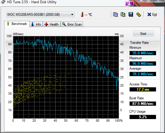

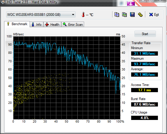

Ja mein Setup steht soweit, Karten verbaut & die beiden Platten haben mittlerweile auch schon einige Stunden
& Gigabite ohne Fehler gemeistert (siehe Anhang). :D Benchmarks wurden über eSata mit den in den Gehäusen verbauten Platten erstellt. Super Performance, leider keine SMART-Werte mehr auslesbar.
Ich bin grad nur noch dabei meine Systemplatte & meine andern beiden externen Platten auszumisten.
Danach wird mit Acronis TrueImage von allem noch ein neues Backup auf einer der neuen 2TB-Platten erstellt.

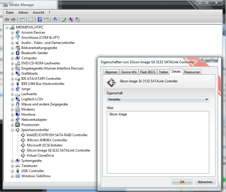

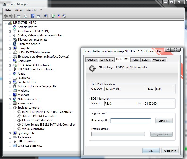

Kennst du dich mit dem LaCie eSATA PCI Express Card (Sil3132-Chip) - Bios Update möglich? aus?
Der LaCie-Support scheint nicht gerade sehr kompetent zu sein. :schaf:
Mal schaun was ich auf meine 2. Anfrage bekomme, die ein bisschen konkreter & mit mehr Materie formuliert wurde.
Die Karte erscheint im Gerätemanager als "SiliconImage" und nicht als "LaCie", außerdem sind die Treiber, die man auf beiden Seiten herunterladen kann, identisch (sogar gleiche Versions-Nummer).
Die alte Bios-Version die momentan drauf ist, ist auch auf der SiliconImage-Homepage auch zu finden. Sollte dann doch eigentlich passen, das Bios, oder?
Würde das gern noch vor der Aktion als "abgehakt" verbuchen. :D
Ich kenn mich mit dem DeLock PCIE mit 2 internen Anschlüssen aus - da ist dasselbe drauf, und habe damit auch die Firmware(Controller-BIOS) non-RAID und RAID getestet.
Spezielle Fragen dazu?
Die Labelmodifikation ist wahrscheinlich in den Treiberdateien implementiert, damit dann im Gerätemanager 'LaCie Controller' drinsteht :D
Andere machen das mittels modifizierter DevID/VendorID der p&p device- und die steht in der Firmware
Die Karte hat ja nicht einmal ein "LaCie"-Label, es steht überall nur "SiliconImage". (siehe Anhang) :D
Daher bin ich mir auch zu 99% sicher, daß das Bios das richtige ist.
Lt. SiliconImage-Homepage wird der verbaute Chip (SST 39VF010) auch von dem Bios "supported".
Bin nur eben 1% verunsichert nach der LaCie Support-Antwort, daß "dieses Bios nicht von LaCie freigegeben wurde". Eben so eine typische Support-Standard-Antwort, wenn man keinen Plan hat was Sache ist. Warte aber noch auf die 2. Antwort von denen. ;)
Denke, das nun nicht mehr funktionierende "HotSwap" wird mit dem neuen Bios gefixt. Klappte nur die ersten paar mal, jetzt tauchen die Platten nicht mehr "Hardware sicher entfernen"-Liste auf. :mad:

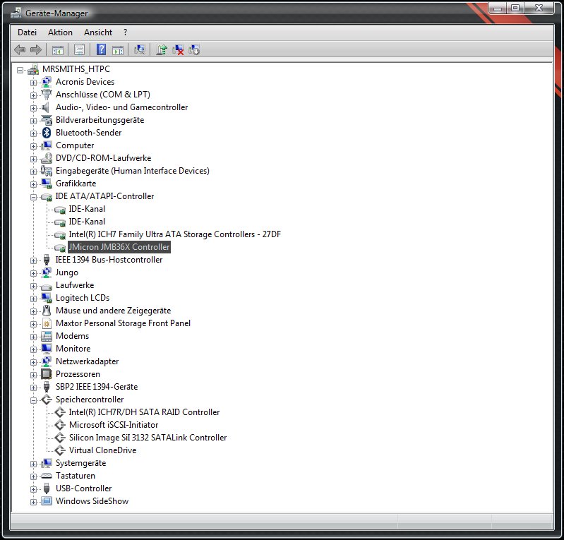

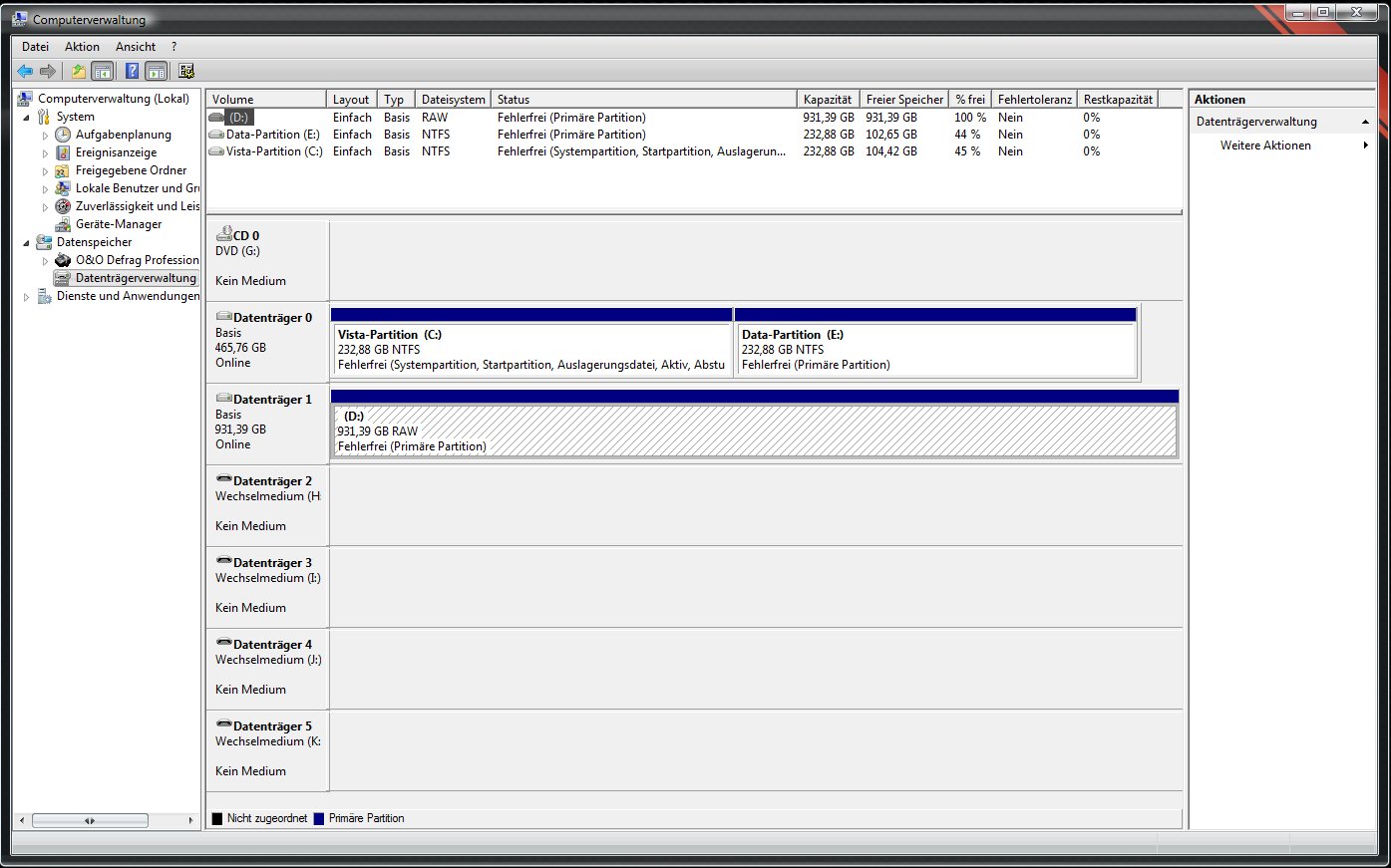

Wie ich ja schon in meinem ersten Post schrieb, begann der ganze Mist ja erst, als ich meine externe Platte im laufenden Betrieb an den externen FireWire-Port hängte. Dieser wird, soviel ich weiß, über den JMicron gesteuert, was lt. meinem Bauchgefühl das Problem war.
Der JMicron bietet die Möglichkeit über den internen Sata-Port (an dem mein Brenner hängt) & über den externen eSata-Port (über dem sich der FireWire-Port befindet, an dem ich die Platte ansteckte) einen Raid 0 oder 1 zu erstellen - siehe Handbuch: P5W-DH Deluxe Hardware User's Manual for German Edtion(G2557) (k.a. ob dies auch über den FireWire-Port möglich ist).
Kann es sein, daß dieser beim anstecken der Platte versuchte ein Raid zu ertellen & dadurch den ICH7R-Raid beeinflusste? Ist es möglich, daß der JMicron automatisch auf Raid umstellt?
Ich hab nun sicherheitshalber noch die JMicron Raid-Treiber deinstalliert, der JMB36X erscheint nun nicht mehr unter Speichercontroller, sondern unter IDE ATA/ATAPI-Controller.
Die Treiber sind doch sowieso nur nötig, falls man ein Raid über den JMicron erstellen will. Für den Einzelbetrieb sind diese doch nicht nötig, oder?
Die zwei Onboard eSata/FireWire-Ports hab ich jetzt mit einem schicken Asus 3D-Sticker "versiegelt", die werden einfach nicht mehr benutzt. Hab jetzt ja mit meiner Kartenerweiterung genügend andere Reserven (+ 2x eSata, 2x FireWire, 4x USB). :D

Daher sollte das auch bei Dir funktionieren, obwohl es auf den ersten Blick nicht so aussah.
Der jMicron-Controller hat absolut nichts mit dem Intel zu tun, Die SATA/RAID Treiber sind für AHCI notwendig, wenn man z.B. den hinteren eSATA Anschluss nutzt oder intern einen Wechselrahmen damit beschaltet, damit Hotplug funktioniert.
Bei Verwendung beider Anschlüsse ist es empfehlenswert, AHCI einzustellen, damit die beiden Geräte daran sich nicht gegenseitig behindern.
Nachtrag:
Der Firewire-Anschluss hängt ebenfalls an einem eigenen Controller und dürfte eigentlich keinerlei Beeinflussung der anderen beiden hervorrufen.
Was natürlich sein könnte - dass entweder beim Einstecken am hinteren IEEE1394 Port ein Kurzschluss der +12V erfolgte, oder vom externen Netzteil da ein Störpuls drüberkam, der den Platten eine Notabschaltung und Wiederanlauf bescherte.

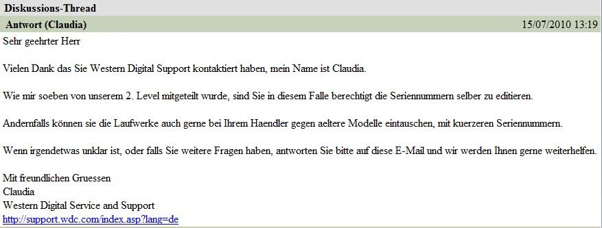

Update: hab nun endlich die Antwort von Western Digital erhalten (siehe Anahng).
Sehr interessant, es währe in diesem Fall erlaubt die Seriennummern zu ändern. Es wurde auch nicht abgestritten. Hmm, also währe es wohl doch möglich, daß es etwas mit den Seriennummern auf sich hat. :confused_alt:
Auf jeden Fall sehr kooperativ die bei WD. :D
Bezeichnend scheint, dass keine(r) eigentlich eine Ahnung hat, wovon er/sie spricht. :)
Die Seriennummer selbst ändern... Ja, womit denn bloß? Liefert WD ein Tool dazu? :lol:
Oder verwechseln die das mit der Datenträgerkennung im MBR?
Selbst die erste Generation SATA-Platten hatten schon diesen 15-stelligen Code, wogegen wollen die dann eine 1TB tauschen? Gegen 125 Stück 8GB IDE-Drives? :evillol:

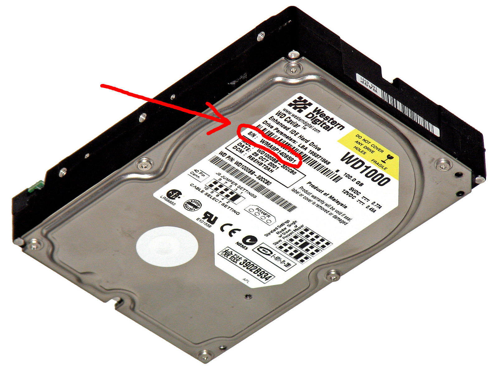

WENN es einen Weg gäbe die S/N zu ändern, dann würde das nur zum Chaos beim Garantietausch führen.
ich find die Antwort auch hochamüsant :D
Sollte man sich wohl mal mit dem "3. Level" in Verbindung setzen. :D
Entweder haben die A) selbst keinen Plan B) das nur geschrieben, um sich dann über die Aktionen/Reaktion hier im Thread einen Ast abzulachen oder C) da ist wirklich etwas dran.
Kenn mich da jetzt nicht wirklich aus, aber ich gehe jetzt mal davon aus, daß sich die Seriennummer nur ändern lässt mittels Aufspielung eines modifizierten Bios, indem die Seriennummer abgeändert wurde. Ist mir aber nicht bekannt, daß WD jemals Biose zum download bereitgestellt hätte (da geht's ja nicht so zu wie bei Seagate). :D
Sobald die Daten sicher sind, können wir ja noch testen, wie sich das Raid verhält & ob es tatsächlich mit den Seriennummern Probleme macht.
P.S.: bei WD stehen die Seriennummern auch auf dem Label, allerdings ohne dem "WD-"-Präfix.

Die Member2 (WCASJ1336241) steckt jetzt am JMicron, wird in der Datenträgerverwaltung allerdings unter "Datenträger1" (siehe Anhang).
Soll ich nun fortfahren wie geschrieben oder das folgendermaßen anpassen?
"- Menü: Extras/open disk/physical disk/hard disk 2"
P.S.: der JMicron steht momentan auf "Basic", die Festplatte wurde nicht als Bootmedium definiert & der ICH7R steht auf Raid (was aber wohl keine Rolle spielen sollte). Sollte ich hier noch was ändern damit die Platte als "hard disk 1" erscheint?

Nein, lass es so - dann ist es im HxD eben hard disk 2 ...
