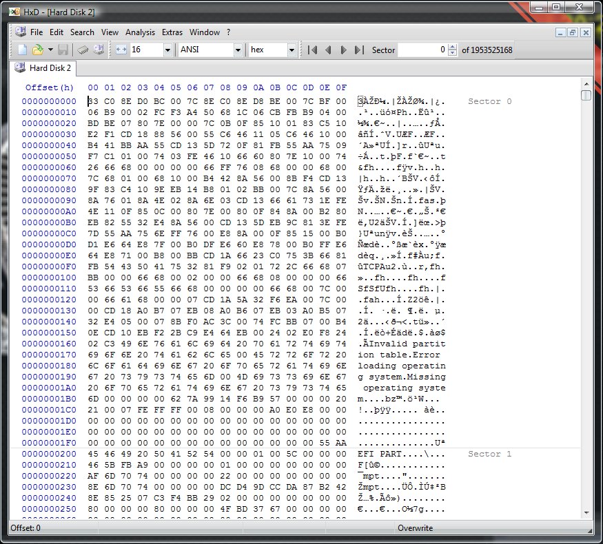

Ich wollt mich auf Member2 nur vergewissern, ob die GPT-Formatierung aus einer Zeit vor dem RAID stammt - was der Fall ist. Damals wurde sie als Einzelplatte damit beglückt. Das kann gefährlich sein, wenn sowas draufbleibt auf einer RAID-Memberplatte - besonders, wenn er auseinanderfällt. Egal, mit den nächsten Schritten wird das sowieso ins Jenseits befördert...

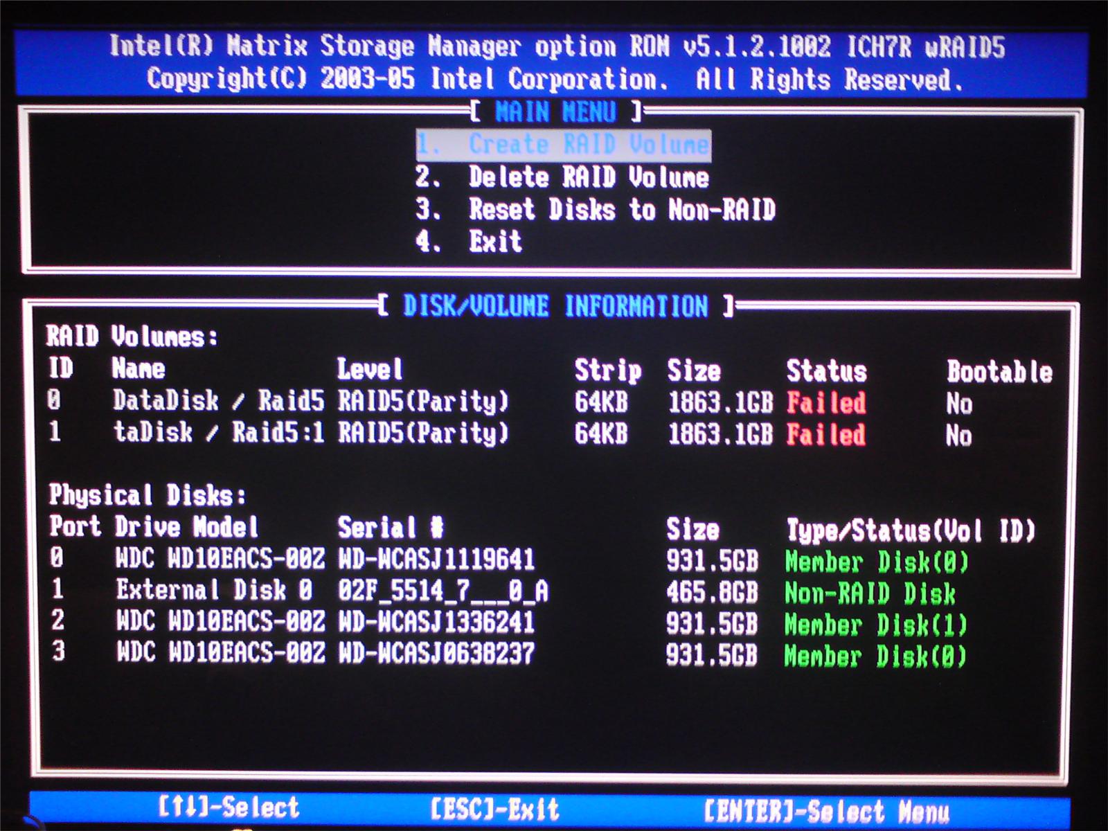

So, Raid ist aufgelöst.
Bei der Wiedererstellung hatte ich allerdings nun folgendes Problem:
mir wurde die max. Größe des Raids forgeschlagen - 1863.0 GB
Mein altes Raid hatte allerdings eine Größe von 1863.1 GB - siehe Anhang (aktuell vor der Raid-Auflösung)
Spielt das eine Rolle? Soll ich es bei 1863.0 GB belassen oder auf 1863.1 GB abändern?
P.S.: das Raid wurde ja mit dem Vorgänger, dem Intel Matrix Storage erstellt. Nun verwende ich ja die Intel Rapid Storage Technology. Vielleicht hängt's damit zusammen?

Mach es mal im BIOS, und poste dann die max. Sektoranzahl, die er für den Array im HxD anzeigt.
Wenn die größer als 3907037184 ist, dann reicht das für die angelegte Partition
ABER nicht auf das Abstecken der 2. Platte vergessen!

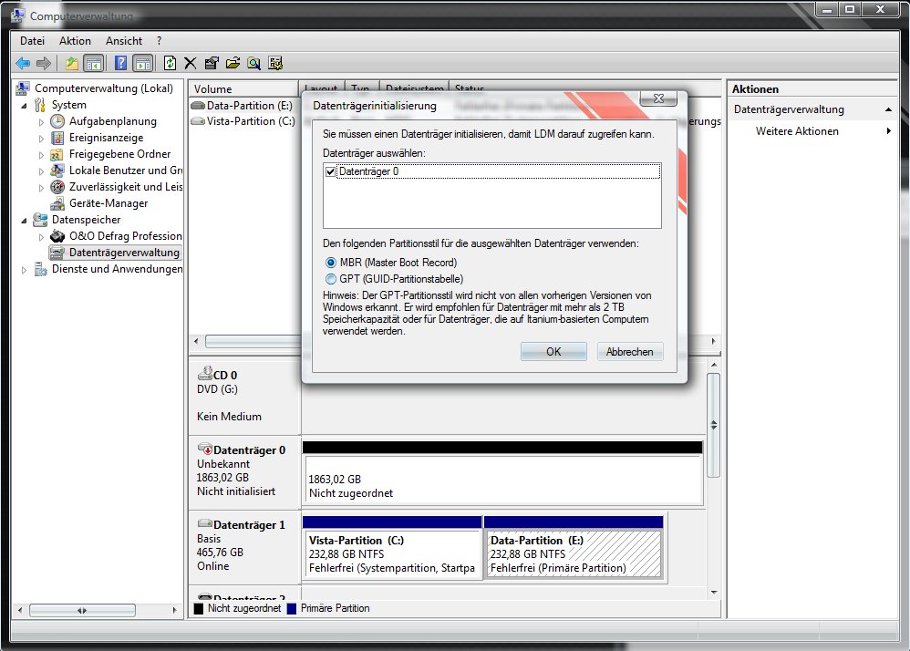

Nach Erstellung wird er im Bios nun doch mit 1863.1 GB gelistet & steht auf Degraded.
In der Datenträgerverwaltung steht allerdings 1863.02 GB & er will er einen MBR drauf schreiben (siehe Anhang).
HxD gibt 3907039232 Sektoren an (siehe Anhang).

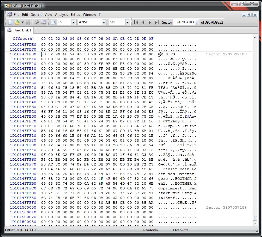

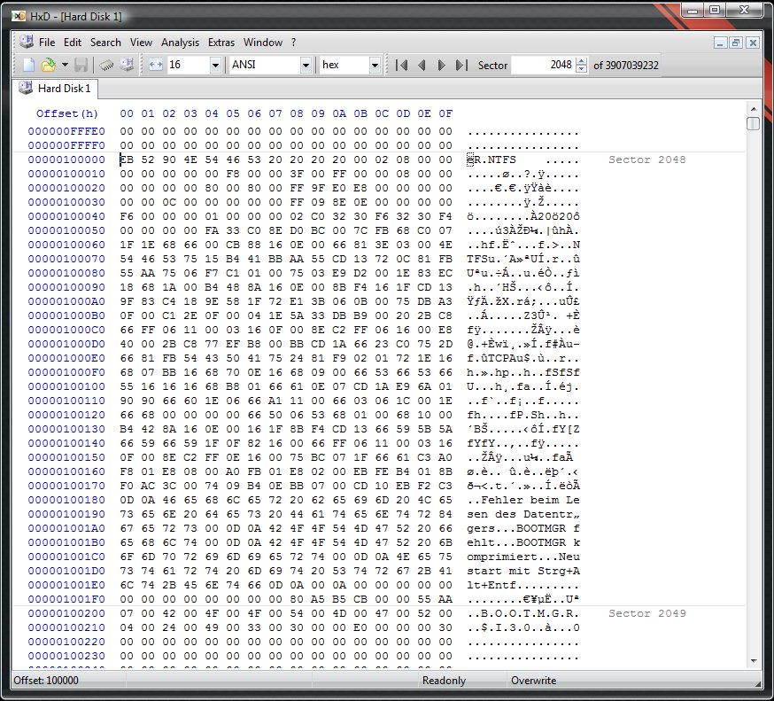

Na, das reicht ja dann allemal! Rundet mal ab und mal auf, der Dolm... Programmierer!
Dann schau mal im HxD durch Eingabe folgender Sektornummern oben rechts (und nachfolgendes Drücken der Eingabetaste), ob da alles in Butter ist:
Sektor 2048
Sektor 3907037183
da sollte der angezeigte Sektor rechts in der ersten Zeile "...NTFS" stehen haben.
Wenn das so ist, muss nur noch der gesicherte MBR wieder draufgeklatscht werden, und ein vorsichtiges schnüffelndes chkdsk, und dann...
Sektor 2048
Sektor 3907037183

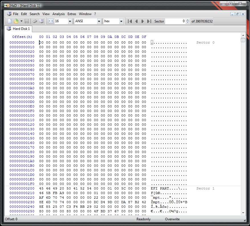

Sollen sie auch, weil das der NTFS-BootSector und sein Backup am Beginn und Ende der Partition sind...
HxD Aufruf unter User mit Administratorrechten (oder per rechtklick - Ausführen als ...)
- Menü: Extras/open disk/physical disk/hard disk 1 (Häkchen bei "open as readonly" diesmal schon entfernen
========= restore MBR
- Menü File/recent files (dort selektierst Du die in Post#63 gesicherte Datei "MBR1.bin")
- Strg+A (markiert den ganzen Inhalt)
- Strg+C (Kopiert es in die Zwischenablage)
- Menü: File/close (es erscheint wieder die Anzeige von hard disk 1)
- Menü: Edit/select block/start: 0 ; length: 200, hex, OK
(Es muss Sektor 0 angezeigt und komplett markiert sein, wenn nicht: Abbrechen, Datei nicht Speichern!)
- Strg+V (überträgt es aus der Zwischenablage - bei popup "File Size change": Abbrechen, Datei nicht Speichern!)
- Menü: File/Save (schreibt die Änderungen auf den Array zurück)
- HxD beenden,
Anschließend in der Datenträgerverwaltung Menü: Aktion/Datenträger neu einlesen
- wenn daraufhin die Partition des Array angezeigt und mit Laufwerksbuchstaben versehen wird, NICHT in Vorfreude mit dem Explorer öffnen!
- wenn die Partition nicht angezeigt wird, mach einen Neustart
geh in die Eingabeaufforderung und mach für jeden Buchstaben am Array ein
"chkdsk buchstabe:" OHNE Parameter! Wenn Fehler angezeigt werden, wiederhole es mit
"chkdsk buchstabe: >C:\chkdskerror.txt"
und stell den Log in den Anhang
- HxD beenden,
