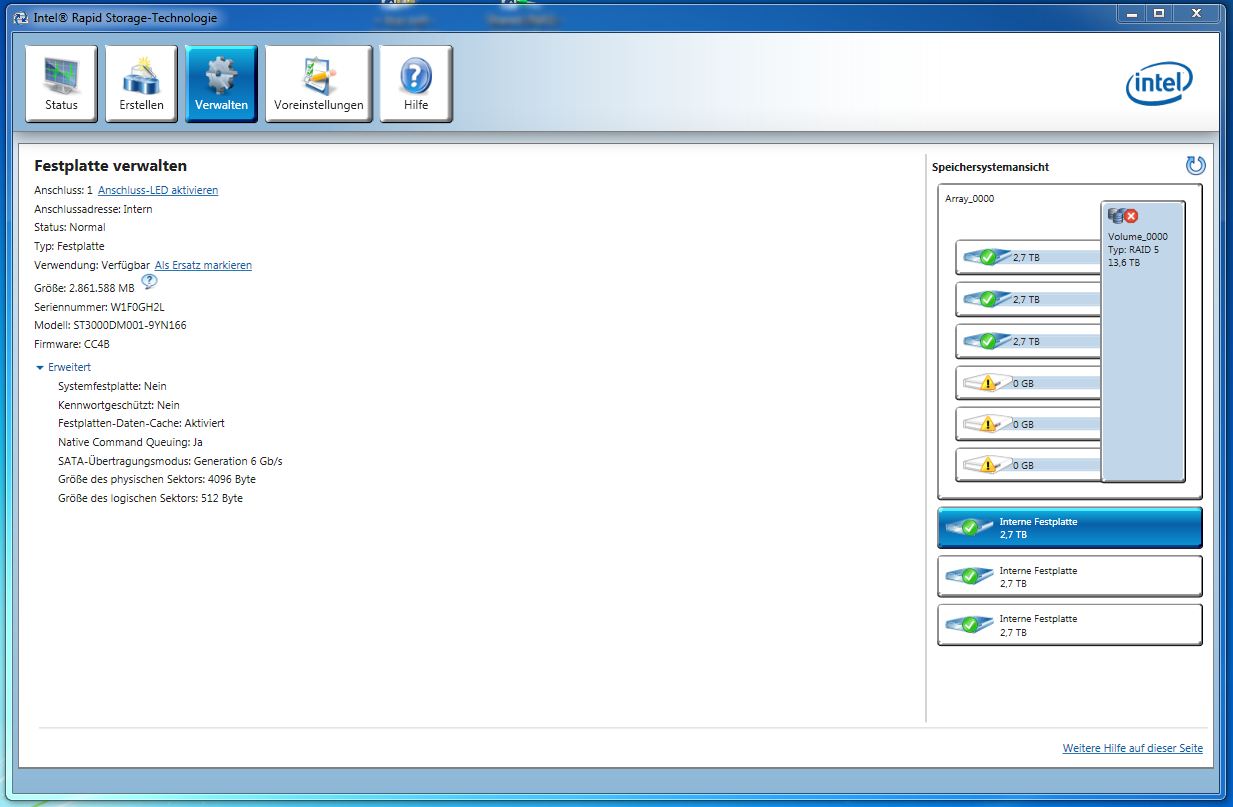

Ich habe heute meinen Storage PC eine neue CPU gegönnt und musste dafür ein Bios Update machen.
Mainboard: ASUS P8H67-M PRO
CPU: Core i5 3450
OS: Win 7 x64
Nach dem Bios Update bin ich sofort ins Bios und habe wieder von AHCI auf Raid umgestellt.
Trotzdem meldete der Intel Controller bei meinem Raid 5 Array (6x 3TB Seagate HDDs) "failure". 3 der 6 Platten waren aus dem Array geflogen "non raid member" (siehe Screenshot). Auf den Platten ist nur eine große Partition. Die Platten selbst sind in Ordnung und das Array lief unmittelbar vor dem Bios Update einwandfrei.
Gestartet wird der PC von einer Intel SSD 320, die an einer ASUS U3S6 (Marvell Controller) hängt, an dem auch noch eine 2 TB HDD angeschlossen ist.
Da der Matrix Storage Manager keine Option bietet die Platten wieder in Array zurück zu führen hoffe ich auf eure Hilfe. Selbst wollte ich nicht Hand anlegen, da ich die Daten nicht verlieren möchte.

Falls ein Backup vorhanden ist, einfach das Raid neu erstellen und die Daten vom Backup zurückkopieren...
Ein Backup habe ich leider nicht. Man muss die HDDs doch irgendwie zurück ins Raid bekommen?

Spiele das alte Bios ein, mache ein Backup und beginne dann wieder von Vorne.
Probiers erstmal wieder mit altem BIOS, wobei auch das schon schief gehen kann.
Danach würde ich dir dringend raten: Wenn RAID, dann mach ein SoftRaid (auf Betriebssystemebene). Dort hat man das alles deutlich besser in der Hand als sich vom BIOS/der Hardware dirigieren zu lassen. Bei meinem Windows-SoftRaid-0 gabs bisher noch keine Probleme und das hat sich auch bei Hardwarewechsel wieder 1A gebildet.
Auf das alte BIOS kann ich leider nicht zurück, dies meine CPU nicht unterstützt (Ivy Bridge auf h67 Board)
