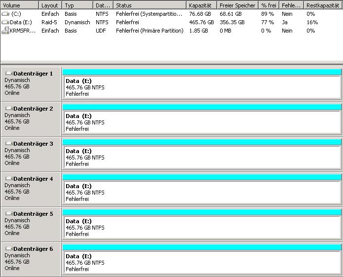

Hier der Screen von der Datenträgerverwaltung. Habe inzwischen 2 Server am laufen. Für den neuen habe ich einfach noch eine CPU und ein Gehäuse gekauft.

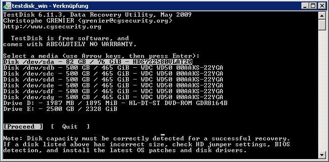

Hier 2 Screens vom "alten" Server, der Probleme macht.
PS: wenn ich ein Recovery Tool wie zB den Scavenger auf dem neuen Server nach Dateien suche lasse, findet er praktisch alles. Aber wenn ich dann recovere, sind die Daten unbrauchbar... wieso kann er diese dann überhaupt recovern mit einer Erfolgsmeldung?

Datenträgerverwaltung passt und sollte auch in der richtigen Größe im Arbeitsplatz angezeigt werden.
Markiere mal für eine Diagnose dein Laufwerk E:.
Wähle Partition table type None, bestätige mit Eingabe und gehe auf Advanced.
Weise bei Type im Fall wenn als Unknown angezeigt NTFS zu.
Gehe auf Boot und dann auf Rebuild BS.
Lasse es laufen.
Setze mir hinterher einen Screen.
Gehe auf List und ürüfe deine Daten.
Teile es mit und verlasse das Mneü List mit q drücken.
Gehe auf Repair NTFS und teile mit was dort steht.
Nimm bitte keinerlei Änderungen an deinem Dateisystem vor.
Das bedeutet, bestätige nicht mit y um den Mirror wiederherzustellen.
Ist nur eine Option in Konjunktion für chkdsk um ein Dateisystem zu reparieren und chkdsk es nicht schafft.
Somit nict zum Datenretten, gibt mir aber Infos wegen dein Dateisystem.

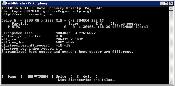

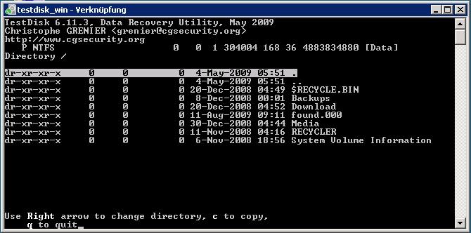

Ok hier die Screens bevor ich auf "List" drücke und danach
Ich sehe alle Ordner, die auf "Data" original erstellt waren:
Download
Media
Backup
Aber Backup und Download sind leer und in Media listet es mir nur die Hälfte der Dateien auf, aber 90% sind 0KB gross
Wo mache ich das?
PS: Was meinst du mit
Sollte eigentlich 23XX MB anzeigen...

Teile mal mit, ob im Ordner found000 Daten wie FileXXXX.chk vorhanden sind.
Ist ein Ergebnis von chkdsk.
Im Fall kannst du den Ordner vorerst mit Testdisk kopieren.
https://www.computerbase.de/artikel...von_einen_beschaedigten_datentraeger_kopieren
Prüfe die Daten dann mal mit unchk;
http://ericphelps.com/uncheck/
Ansonsten sichere mal was geht!
Teile dann mal mit, was bei Repair MFT steht.
Viele Grüße
Fiona
Repair MFT findest du im Menü Advanced / Boot.
Praktisch wenn du nach Rebuild BS auf Quit gehst.
Gegenwärtig markiere aber vorher auch den Ordner found000.
Navigiere mal in den Ordner mit dem Rechtspfeil und prüfe ob sich dort Dateien finden.
Oder kopiere den Ordner gleich auf ein anderes intaktes Laufwerk und teste es dort.
