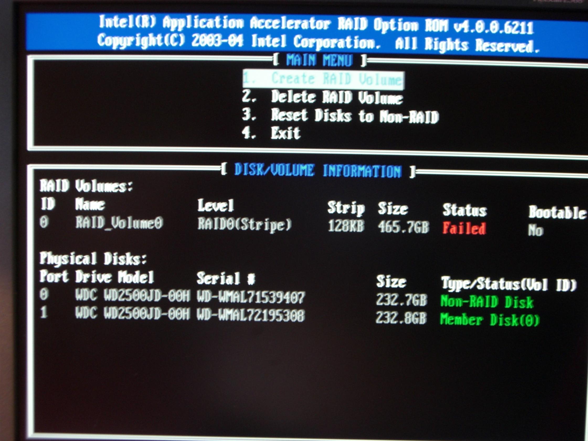

Den Storagemanger im "Bios" habe ich nie als solchen erkannt, traute mich da auch nicht rann wollte es ja nicht schlimmer machen als es ohne hin schon ist.
Habe da mal ein Bild gemacht siehe Anhang was muss ich den da machen ein, zwei oder drei, ob ihr richtig … ups nein das der falsche Film. Wenn du mir da noch den einen oder andern Tipp geben könntest währe ich sehr dankbar.

Deine erste Platte ist jetzt eine Non-Raid Platte (WD 250 GB).
Du hattest ein Striping Array gehabt d.h. in dem Fall Raid 0 aus 2 Festplatten die zusammen im Raid 0 Modus liefen (d.h. ungefähr sowas wie jede Datei so gesplittet, dass es auf die zwei Platten verteilt wird =mehr Performance)
Mit anderen Worten: Du hast das Raid 0-System zerstückelt stimmst? Und auf der ersten Platte jetzt eine normale Platte, wo jetzt kein raid läuft, wo auch ein neues bootbares Windows läuft. Diese Vorgehensweise war komplett unnötig. Alleine im Bios hättest du alles einrichten können, dass dein Raid 0 wieder da wäre (über Advanced Settings: S-ATA: Raid Modus auswählen und kein AHCI oder sonstige Modi)
Das war dein Fehler. Beim nächsten mal mti Intel Storage Manager Problemen bzw. Intel onboard Raid Problemen besser mich fragen. Ich hab selber dieses onboard Zeug noch (was ich hoffentlich bald austauschen kann).
@Trinitron
Es sind die beiden Original Festplatten, an denen ist bis dato nix geändert worden, das Bild ist entstanden, nachdem sich der Raid-Verbund aufgelöst hat.
Es wurde danach erst eine Festplatte eingebaut und WinXP installiert.

Sollten die Angaben des Storagemanagers stimmen, hast Du ein Raidverbund mit einer Clustergröße von 128 kb. Der Fehler und der Ausfall des Raid liegt dann an der Stripesize.
Wie man sieht, wird bei beiden Festplatten nicht die exakt gleiche Größe angegeben.
Die ausgefallene Festplatte ist größer, da hier wohlmöglich der Bootsektor verloren gegangen ist und diese wenigen Megabyte dann der Datenträgergröße hinzuaddiert werden.
Die Stripsize entspricht dann der verbliebenen Platte im Raid.
Du kannst also nur noch einmal versuchen mit diesen Angaben ein virtuelles Raid mit einer Datenrettungssoftware zu erstellen.

Laut Manual ist es wohl gleichgültig, da es sich eh um ein virtuelles Raid handelt. Ob der ICHR6 Controler auf dem Board deiner Tochter noch nötig ist; ich meine nicht.
Nach deinem letzten Bild ist dein Array immer noch broken und wird als failed angezeigt.
Ist die Blockgröße mit 128 KB Standard?
Bei den meisten Kontrollern sind es nur 64 KB.
Wenn die nicht stimmt, funktionieren die Dateien nicht.
