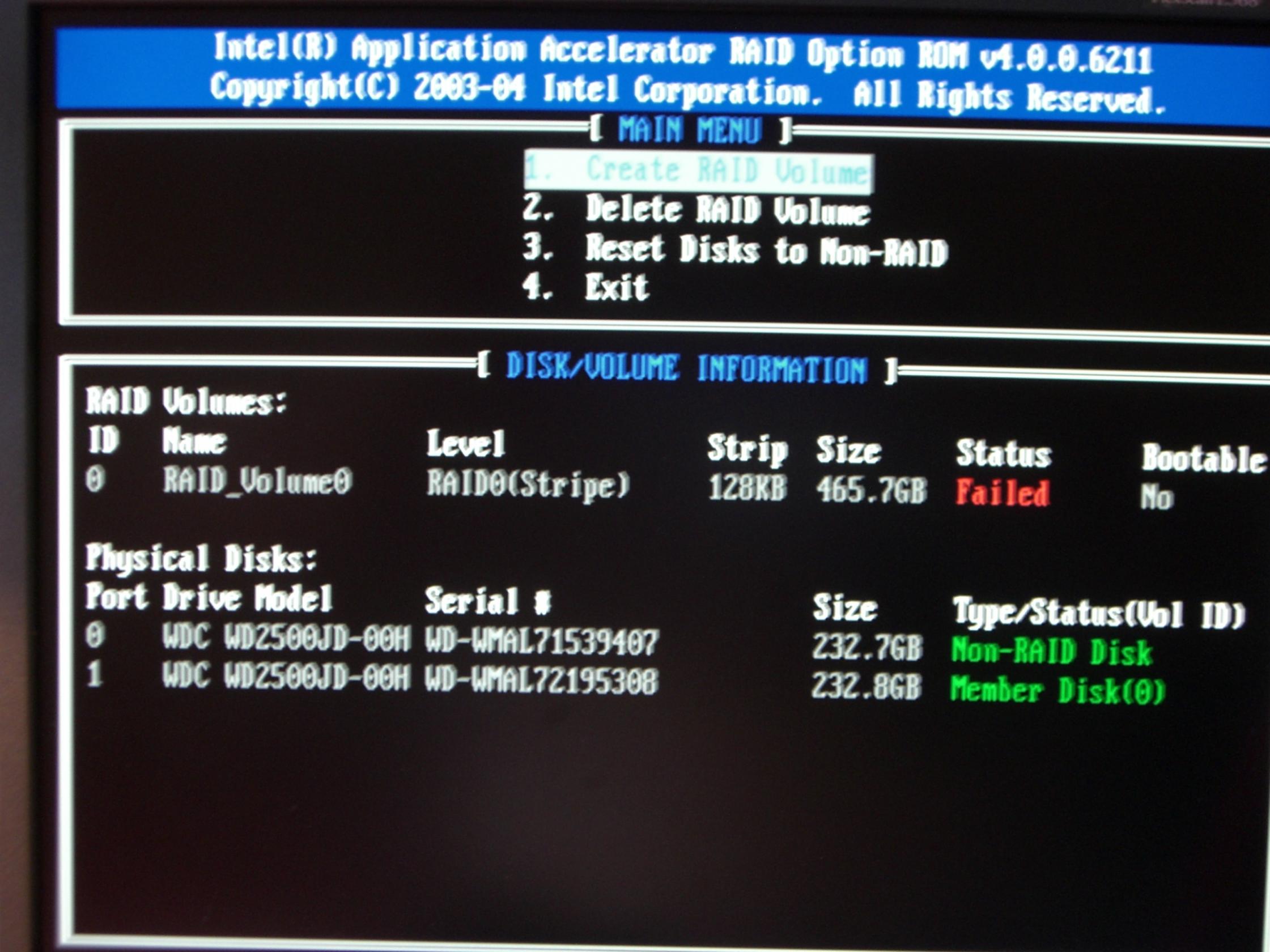

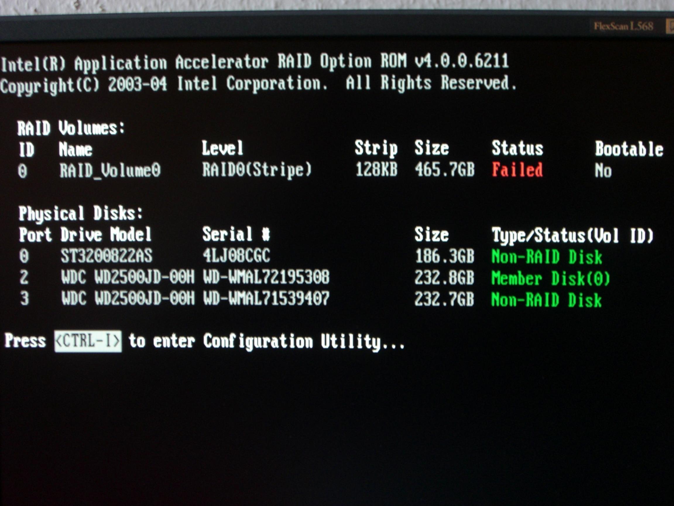

- Wenn der Rechner Bootet kommt folgendes Start Bild (siehe Anhang).
- BIOS erkennt die Festplatte, die im Raid 0 Verbund waren nicht
- Windows XP erkennt Platte noch, möchte sie aber gern Formatiern :mad:
(Windows habe ich auf der neuen Platte instaliert)
- Test Disk erkennt beide Platten nur nicht als Verbund.
Gibt es eine möglichkeit das System wieder herzustelle bzw. die Daten zu retten.

Leider hast Du die Eintellungen im Bios wieder auf das "Original" zurückgesetzt. Damit hast du dann sicherlich auch die Raidoption deaktiviert.
Vorgehen: Neue Platte abstöpseln. Raidoption bei Sata-Einstellungen im Bios reaktivieren.
Solange die Raid-Festplatten an den Controllern umstöpseln, bis sie als Verbund erkannt werden und das alte Windows hochfährt. (Viele Mainboards haben zwei Sata Controller !)
Es ist zu hoffen, dass die neue Windowsinstallation nicht am MBR der Raidplatten herumgespielt hat.
Übrigends das Problem der dritten Festplatte am selben Festplattencontroller, der Raid bereitstellen soll, tritt häufiger auf. Es gibt Controller die entweder nur Raid oder nur einzelne Festplatten ansprechen können. Ein "Gemisch" ist nicht möglich.

Habe da noch ein Foto von dem Raid Main Menu gemacht vielleicht hilft das weiter.
Bei der Installation von Windoof auf die neue Festplatte waren die beiden alten Platten nicht angeschlossen.
Die Angaben zum Mainbord würde ich gern machen, öhm nur wo finde ich die ?
Gruß Mangar

Wenn es mit dem Storagemanager nicht funktioniert oder dieser nur unter Löschen der Volumes einen Neuaufbau erlaubt, würde ich aufgeben.
Denn die Ursache des Raidausfalls, das hätte eigentlich nicht ausfallen dürfen, ist dann einfach schwerwiegender, als das ein simples Programm wie der Storagemanager dieses wieder richten könnte.
ScoutX schrieb:
Du hast keine Angaben der Stripsize und Blockgröße.
Was meinst Du damit? Blocksize und Stripesize ist dasselbe oder meinst Du Stripesize und Clustersize?
