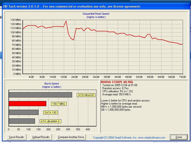

Hallo, habe das Thema gerade gefunden und dachte hier kann ich meine frage stellen.
Habe 2 WD360 GD Raptoren Platte im Raid 0 mit 16kb
Schaffe allerdings nur im burst bei HD Tach 189,7 MBs
Was mache ich falsch sehe so viele über 200 MB Burst.
Was gibt es noch zu beachten ?
hi an welchem controller hängen die platten ?
ps.: die burst werte sind nicht wirklich aussagekräftig, da sie nur sagen, wie schnell die daten durch das kabel geschickt werden können. average read ist da schon viel interessanter, weil hier die echte leseleistung der platte (also auch der mechanik) gemessen wird.
-gb-
-gb-
ja das liegt glaube ich am controller, da ist der nv nicht so der brüller ...
bei mir hängen z.b. 2 relativ alte 40gb maxtor platten an einem silicon image 0680 (pci) und die haben average read 103mb/s - und da sollten deine platten deutlich drüber liegen.
aber wie schon gesagt, ich würde die schuld auf den controller schieben.
ps.: falls du einen pci sata raid controller da hat, dann kannst da mit dem mal gegentesten^^
-gb-
-gb-

Also der nv4 ist gar nicht so schlecht. Meine Burst-Speed beträgt 222 MB/sec. Das liegt in diesem Fall wohl an den Platten.
Aber wie gustl87 schon sagte ist dieser Wert völlig irrelevant. Das sagt absolut gar nichts aus. Selbst die Avaragewerte sagen nicht wirklich viel über die Geschwindigkeit im Alltag aus.
Deine Bustspeed ist das geringste worum du dir sorgen machen solltest. Einen Performanceunterschied gibt es dadurch nicht.
