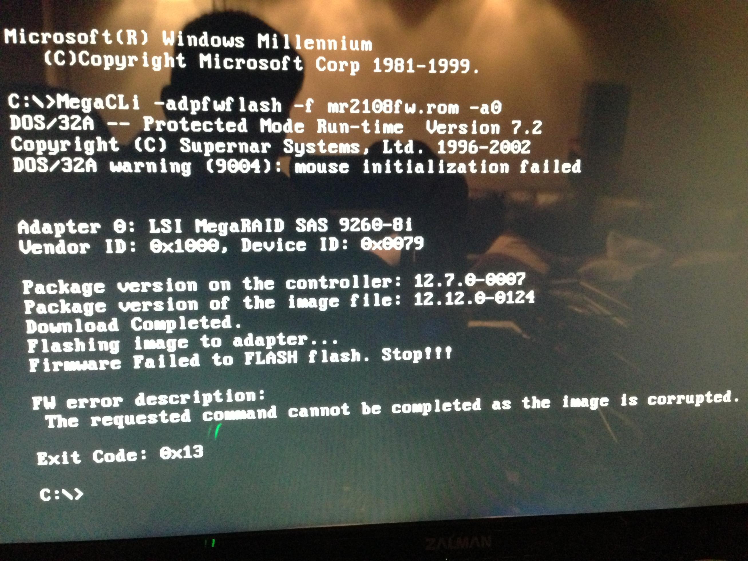

Ich kann mir sowas nie merken und muss es auch immer wieder nachschlagen, aber es sollte nur "MegaCli -adpfwflash -f <firmwarefile> -a0" sein. <firmwarefile> ist der Dateiname des Firmware Images, ist sowas wie mrXXXXfw.rom und a0 steht für Adapter 0, was der erste Controller in deinem System ist. Erst wenn man mehrere hat muss man sich da Gedanken machen welcher von denen welche ID hat.
Das mit MegaCLI Check ich noch nicht ganz die Dateien die ich runtergeladen habe kann man die Ausführen ?
bei mir Schmiert das immer ab
Inwiefern schmiert das ab?
Du gehst zu LSI und lädst dir das MegaCLI Paket runter. Das hast du ja vermutlich schon getan, du kriegst dann die Datei 8.04.07_MegaCLI.zip. Da drin sind weitere Zip Archive mit MegaCLI für verschiedene Betriebssysteme.
Außerdem brauchst du die Firmware, die mittlerweile den handlichen Dateinamen MERGED_12.12.0-0124_SAS_2108_FW_Image_2.130.363-1846.zip trägt. Da drin ist aber die Datei mr2108fw.rom, das ist der wichtige Teil. Dazu gibts auch nochmal ein Readme, da steht auch drin wie es geht, so wie ich es gedacht habe:

Command syntax: MegaCli -adpfwflash -f mr2108fw.rom -a0
Du hast vermutlich die MegaCLI.exe für Windows per Doppelklick versucht auszuführen, oder?
Kopier die FW Datei in den Ordner, wo die MegaCLI.exe liegt und öffne dir eine CMD. Dann gehst du zu dem Ordner wo die MegaCLI.exe liegt und führst dort einfach den Befehl zum updaten aus. Ich hab das noch nie unter Windows gemacht, aber laut LSI geht das so.
Ich nehm mir immer einen bootable USB Stick mit DOS und hab da die MegaCLI und die Firmware drauf. Falls du das machen willst, einen bootable USB Stick mit DOS erstellt man z.B. am einfachsten mit dem Tool Rufus: http://rufus.akeo.ie/
Gleicher Fehler The requested command cannot be completed as the image is corrupted"
Exit Code: 0x13
Versuche jetzt mal über DOS
mit Dos USB Stick kommt genau die gleiche Scheiße

habe jetzt die älteste noch herunterzuladende FW bei LSI installiert ging ohne Probleme. versuche jetzt nach und nach noch neuere Versionen zu Flashen
Nunja, vielleicht ist das Image einfach wirklich beschädigt. Einfach mal neu laden und nochmal probieren.
hatte es bestimmt schon 5 mal neu geladen und auch schon auf unterschiedlichen PCs probiert ohne erfolg.
Nach dem ich ne Version von 2011 (vorher war noch stand 2010) geflashed habe, kann ich nun auch die Aktuelle Installieren! Ohne Probleme.
Also sollte jemand Probleme haben die Aktuelle FW zu Flashen, liegt eventuell an zu altem FW Stand auf Controller einfach nen Altes Image Flashen dann klappt es :)
Es gibt FW Updates die man Schritt für Schritt machen muss, weil man eben nicht einfach von uralt auf ganz neu updaten kann. Es sollte aber in den Release Notes sehen, ab welcher Version des Update machbar ist. Wenn der Hersteller auch noch ältere FW Versionen zum Download anbietet, dann ist das oft schon ein Hinweis, dass man diese auch wirklich noch braucht und nicht einfach zur neuesten springen kann.
