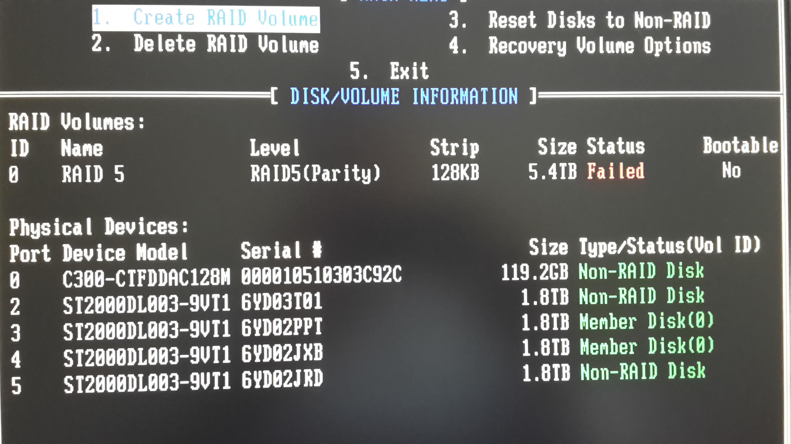

Liebe Gemiende, folgende Frage:
Ich habe versehentlich in meinem BIOS die Standardwerte geladen und damit den SATA Mode auf AHCI gesetzt. Damit wurde mein INTEL RAID 5 bestehend aus vier Festplatten nicht mehr erkannt. Habe ich dann korrigiert, aber der Controller erkennt das RAID trotzdem nicht.
Screenshot des RAID Controllers anbei. Offensichtlich erkennt er zwei der Festplatten nicht als Member Disks des RAID.
Was tun?
Danke für Eure Hilfe
jürgen

Hast du schon versucht im WEBGUI des Raid Controllers die Platten wieder in das RAID zu fügen/führen?
Hatte letztes mal, wo ich mit nem Intel Raid herum geschlagen habe, ähnliches Problem, nach dem wieder einfügen der Platten in das RAID, wurde alles erkannt... Danach bitte ein Integritätscheck/VERIFY machen...

Hallo, alle, Problem gelöst, danke für Eure Hilfe!
Der Tip von davidbaumann und der angegebene Link brachten die Lösung.
Der Weg war so:
- Intel Matrix Storage deinstallieren (keine Ahnung, ob dieser Schritt für den Erfolg wichtig war, ich habs gemacht, weils wo stand)
- Im Intel Raid Controller (CTL-I) die beiden verbleibenden Member Disks des Arrays auch noch zu Non Member machen.
- Das RAID wieder genauso aufbauen, also gleiche Platten an den gleichen Ports, gleiche Stripe Size und gleiches RAID Level.
- Warnung "alle Daten gehen verloren" ignorieren.
- Durchatmen, einen Kaffee trinken (auch hier kann ich nicht sicher bestätigen, dass dieser Schritt erfolgsentscheidend war :-)
- TestDisk runterladen und lokal starten.
- Das RAID als zu analysierende Festplatte auswählen.
- Analyse.
- Schreck: Das Programm findet in der Partitionstabelle meine beiden Partitionen jeweils zweimal. Damit ist der verwendete Disk Space der Partitionen grösser als der Datenträger und es kommt die Meldung "kann nicht wiederhergestellt werden".
- Mit "p" kann man die Daten ansehen und gleich auf einen Backup Mount kopieren, falls das eigene Backup nicht aktuell oder existent ist.
- Bei genauerem Hinsehen erkennt man, dass jeweils eine der doppelt vorhandenen Partitionen auf dem "Backup Space" liegen. Diese ignorieren und den Status der beiden anderen Partitionen von "Deleted" zu "Primary" verwandeln. So einfach ist das.
- Zurück in die Partitionstabelle, die jetzt erfreulicherweise auch auf das RAID passt.
- Per Write Partitionstabelle auf das RAID schreiben, bestätigen, rebooten - es schaut aus, als wäre nie was gewesen....
Also vielen Dank und Grüße an alle -
Jürgen
