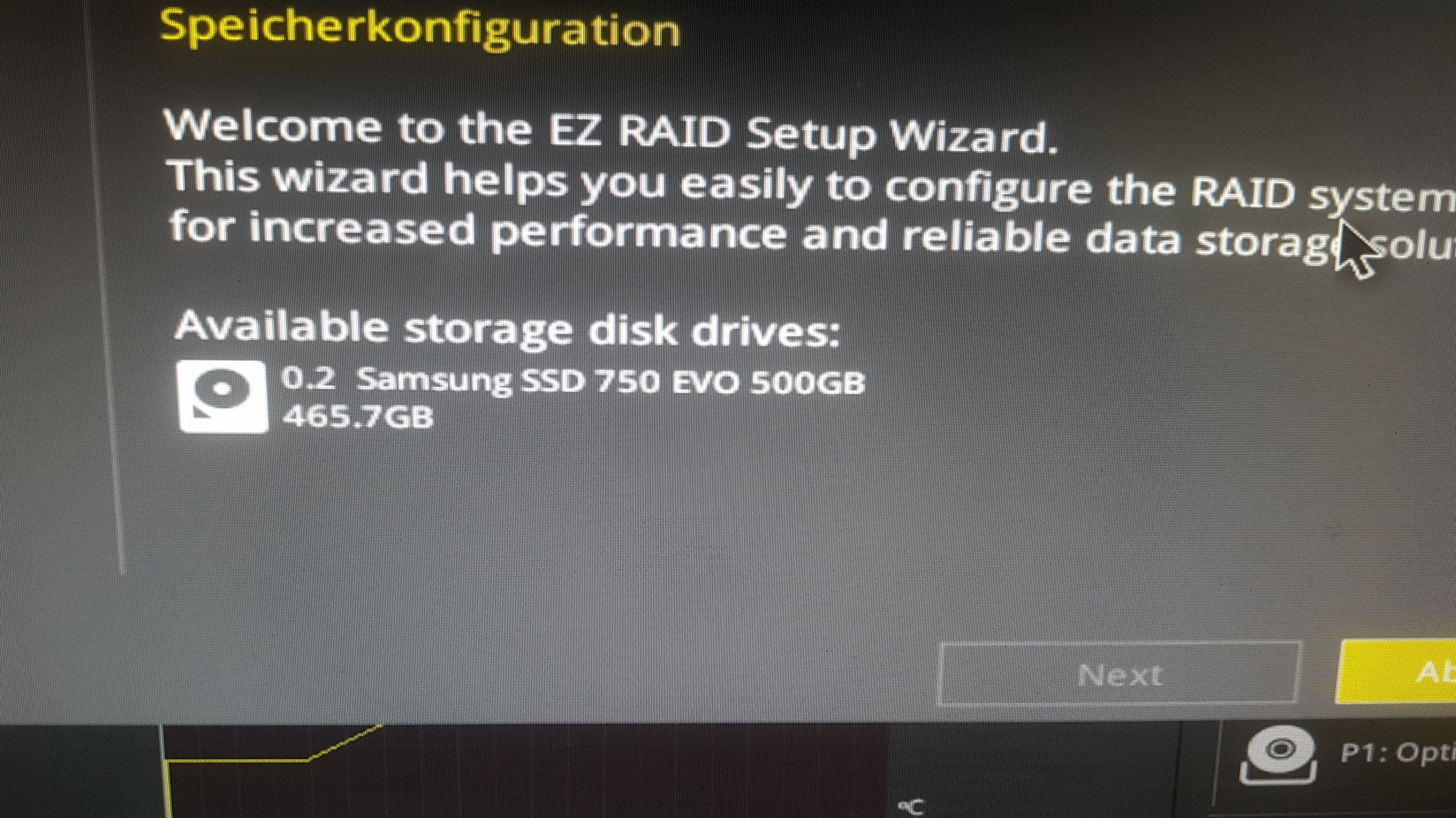

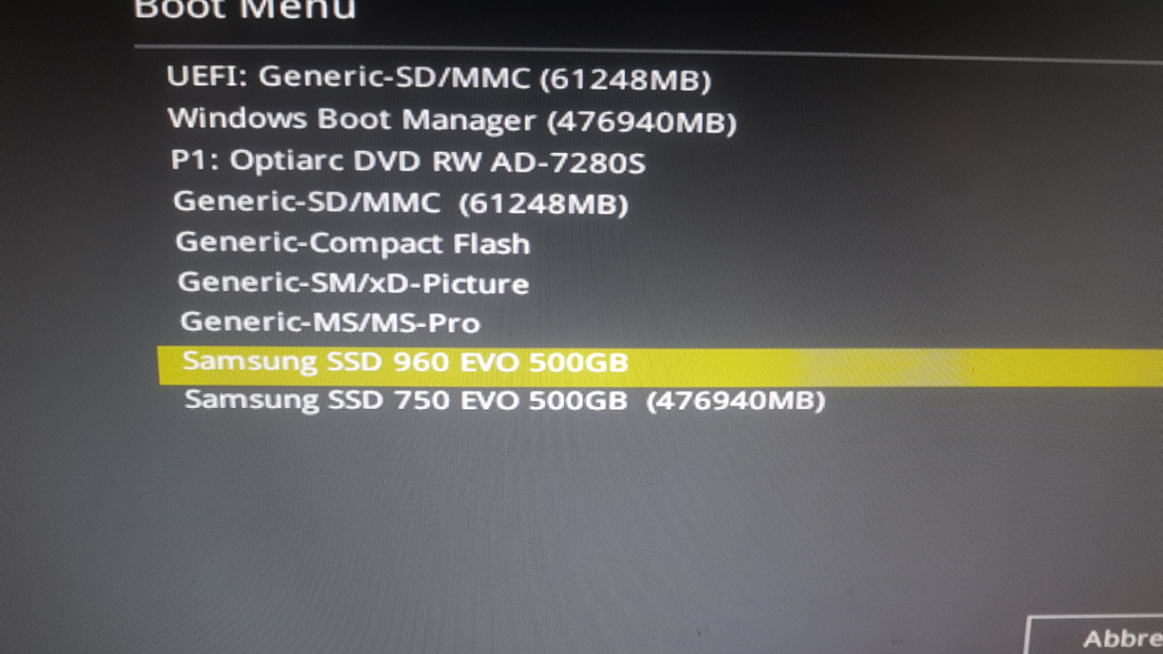

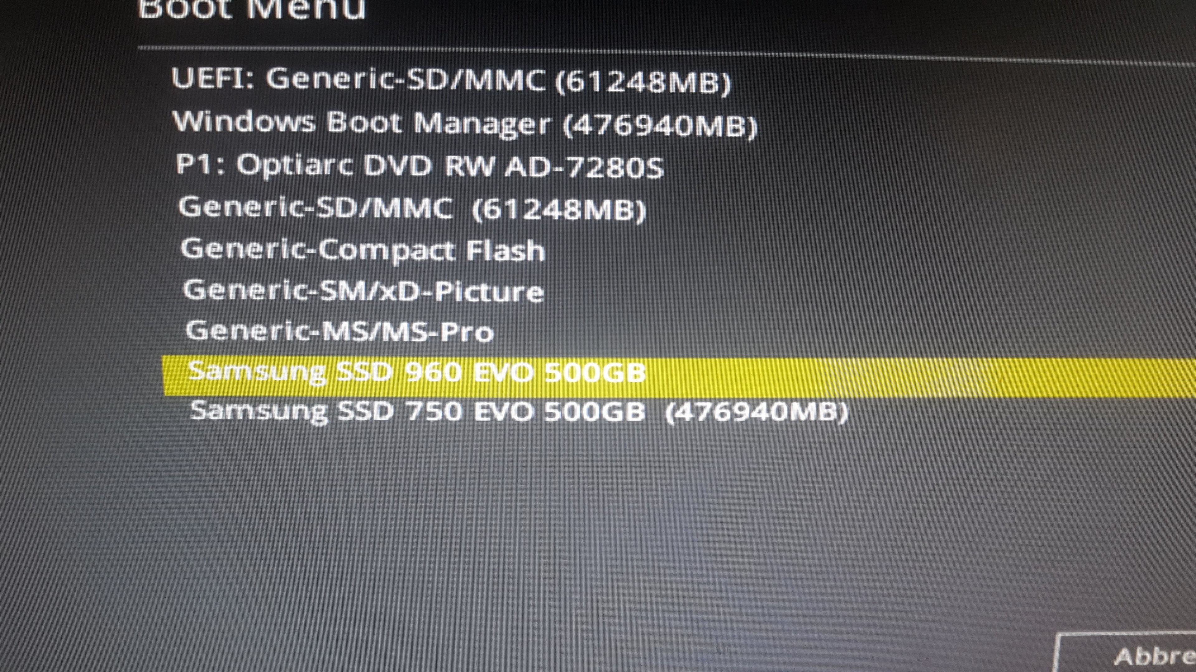

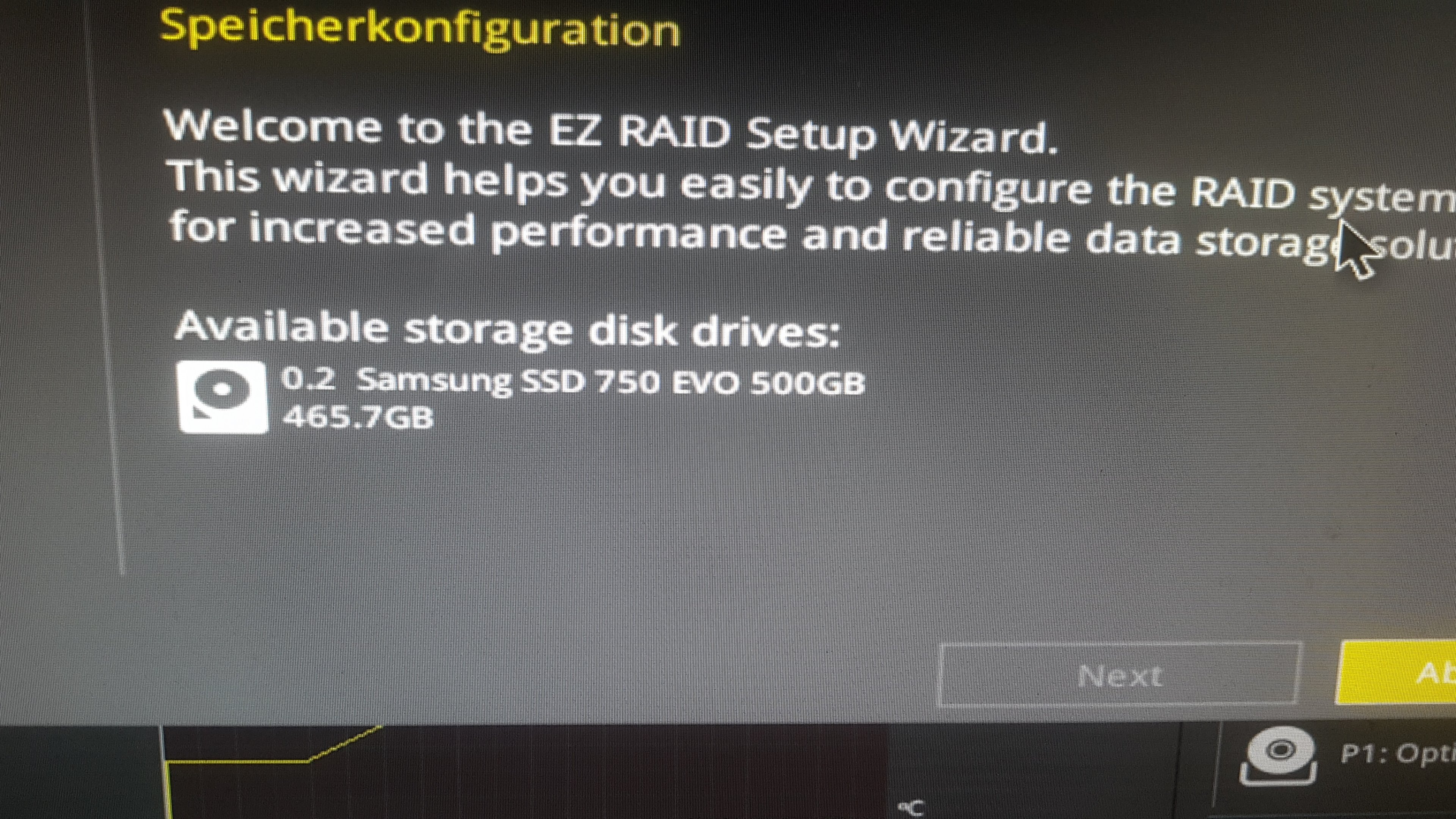

Ich würde gerne einen Raid 0 im BIOS meines Asus h97 plus mit einer Samsung m.2 960 evo und einer samsung 750 evo ssd erstellen. Die M.2 wird im Bootmanager erkannt. Sobald ich jedoch den Raid erstellen will wird sie nicht aufgelistet.
Was mache ich falsch ?

Vor allem in dieser Konstellation. Da geht ja die komplette performance der 960evo flöten.
Reaktionen: Wishbringer
Wirklich keine gute Idee und vor allem nicht umsetzbar. Sata und PCIe zusammen-geht mal gar nicht. Wie oben bereits geschrieben steht, machst die eigentliche Performance der PCIe Karte zu nichte.
Okay leute super! Dann lass ich das mal ^^
AHCI Mode und gut ist.
Passt vielen lieben dank

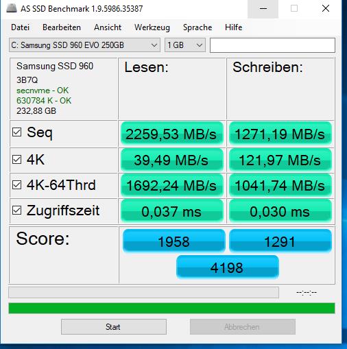

Die sequentielle Schreib- und Leserate steigt.
Ich habe hier ein Sata-Raid0 mit 4x 500GB Samsung 850 Evo: Leserate 1.700 MByte/Sek., Schreibrate 1.550 MByte/Sek.
Bei M2. NVMe kommt man nur knapp an die 4 Gbyte/Sek. ran.
Das hat andere Gründe als das Raid und im Raid auch nichts mit den 4GB/Sek. für 4 PCIe3.0 Lanes pro SSD zu tun,
ist eher durch das Mapping über RST(e) und dem DMI-Nadelöhr geschuldet.
Beispiel:

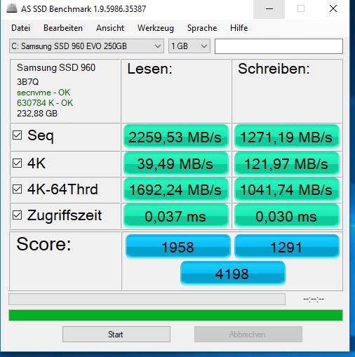

500 GB 960 Evo hat Leserate unter Anvil von ca. 2.340 MByte und Schreibraten von 1.640 MByte/Sek.
Im Raid0 kommt man auf 3.370 MByte/Sek. und 2.860 MByte/Sek.
Es ist somit aber keine Verdopplung der Leistung!

Die M.2 wird im Bios bei Raid nicht erkannt. Und beim booten auch nicht,
weil ich die M.2 auf einem Adapter habe und dieser im Slot x16 der Graka steckt, wegen der Geschwindigkeit.
