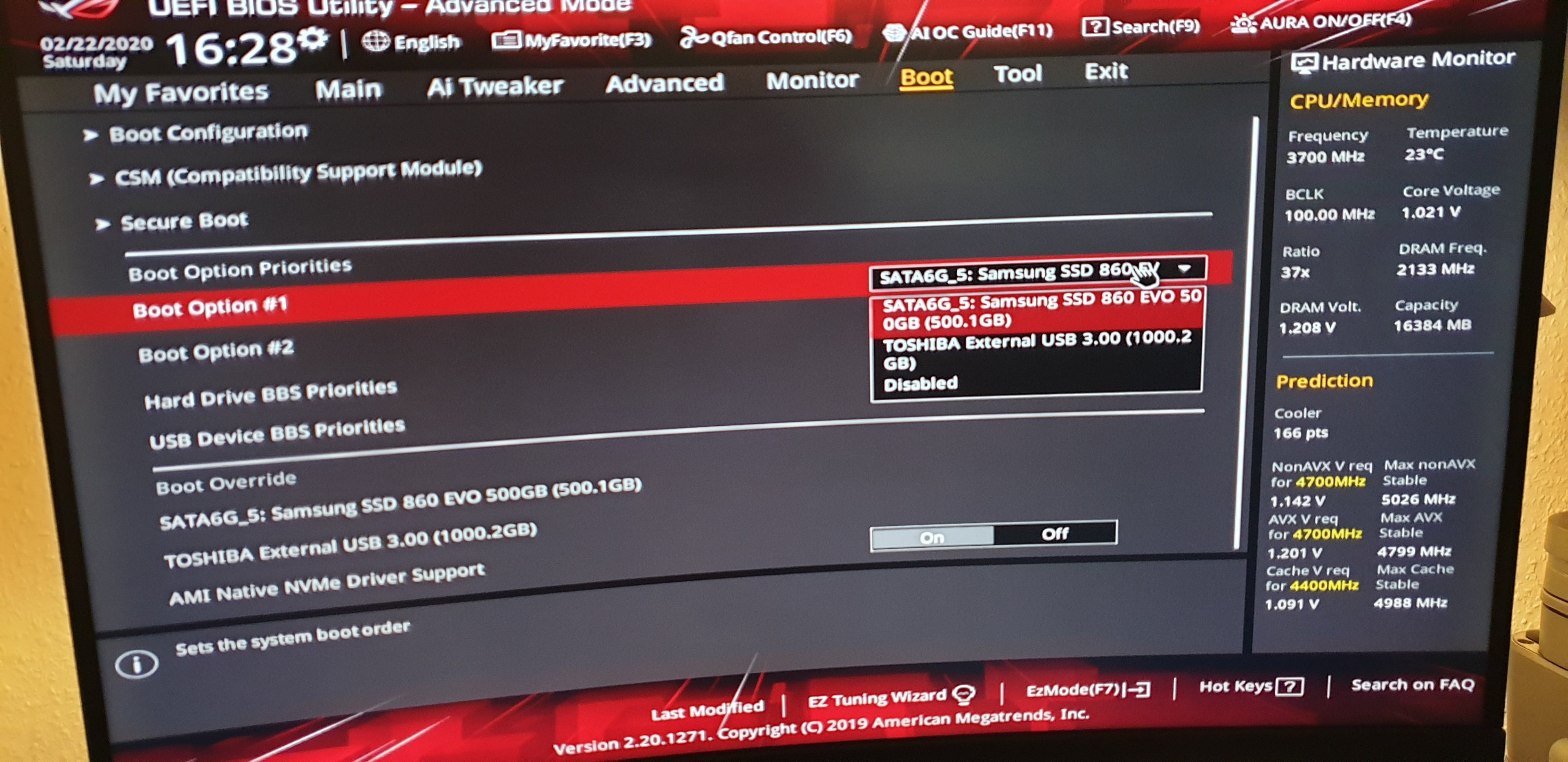

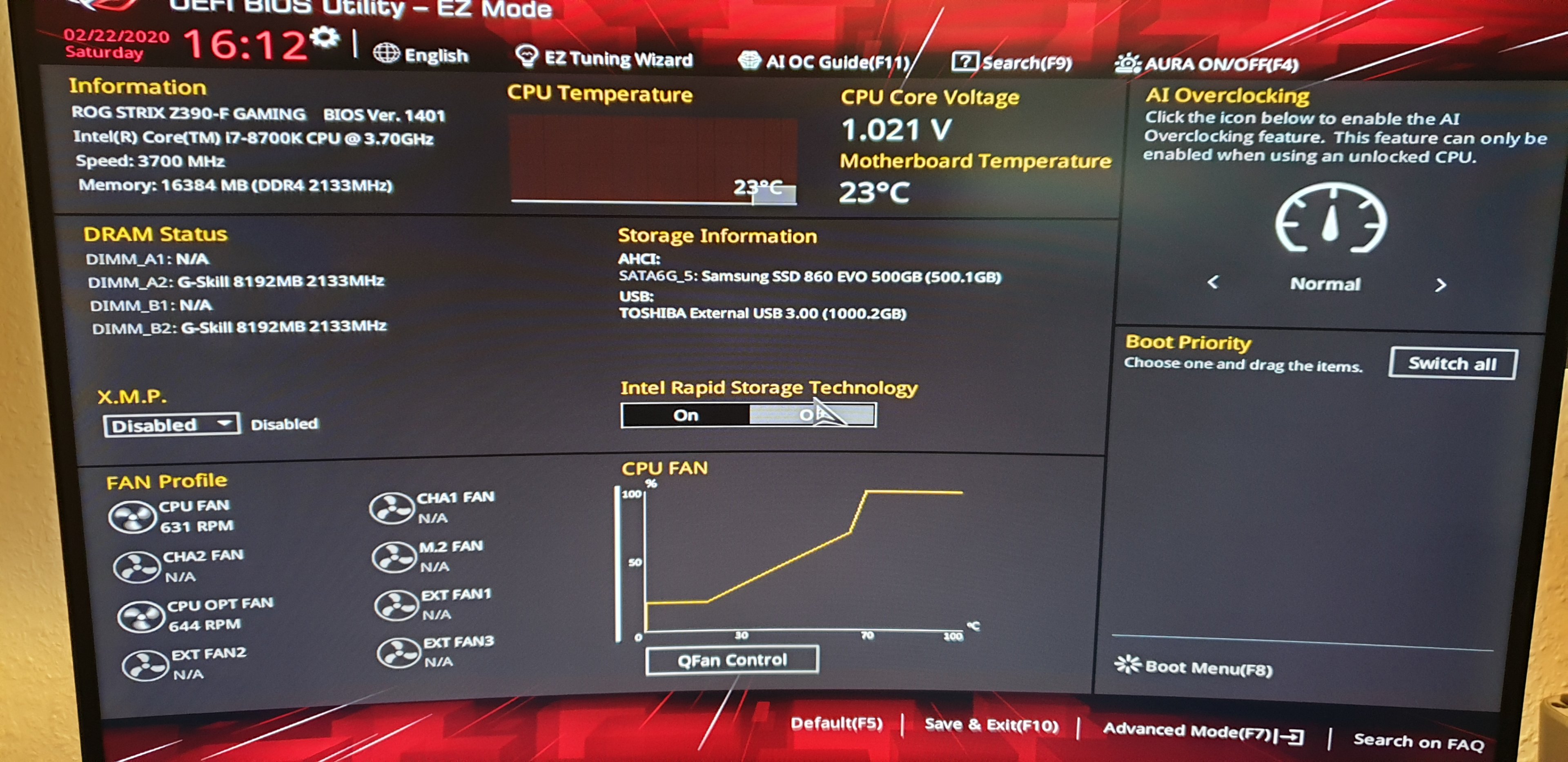

Bios Update habe ich nun durchgeführt. Die Samsung Festplatte wird nun erkannt. Leider immer noch nicht das Phoenix Blade, welches via PCI- Express abgeklemmt ist.

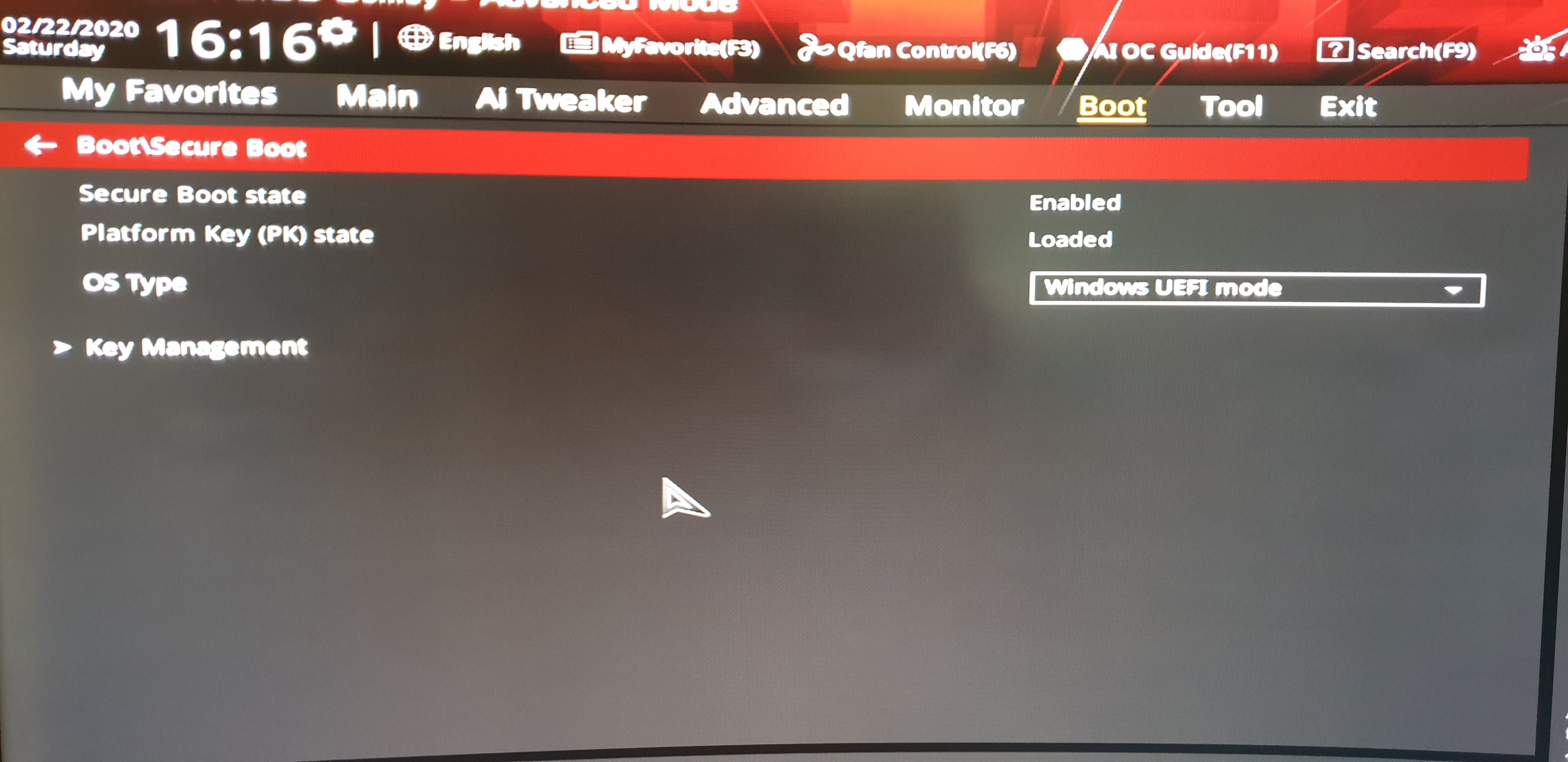

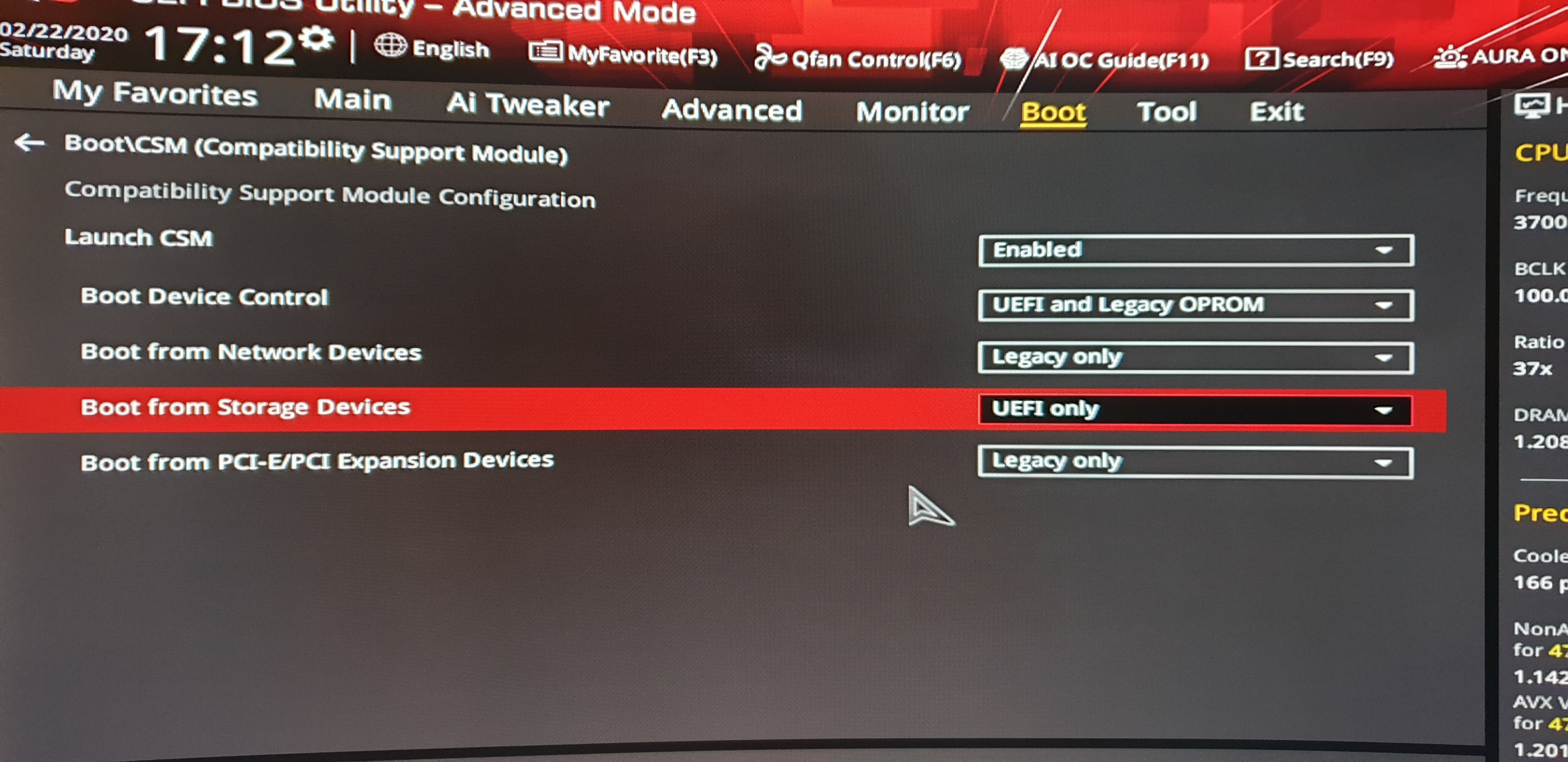

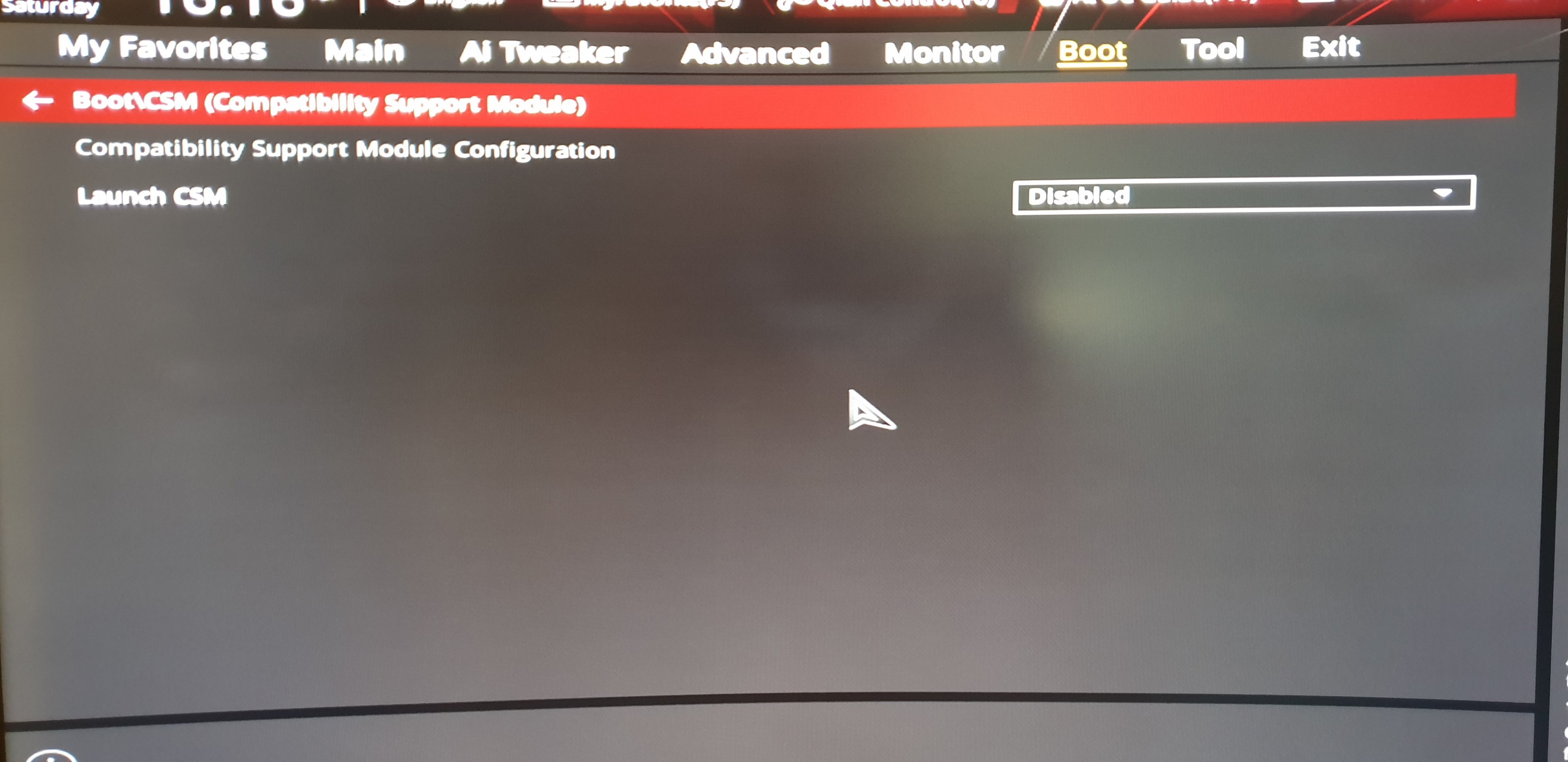

CSM ist aus und als Boot ist Windows UEFI mode
Jetzt, aber wie war es vorher als Windows installiert wurde? Wenn es damals anders war, ist klar wieso Windows die alte Installation jetzt nicht mehr booten kann.

Das weiss ich eben nicht, letztendlich wäre mir auch egal wenn ich das System neu aufspielen müsste. Hauptsache ist, dass die Karte erkannt wird. Wenn ich es andersrum mache, kommt folgendes:

okay, wenn bei den Bootoptionen die SSD wählbar ist, dann war bei der Installation CSM aktiviert und Windows wurde im alten BIOS Modus installiert.
Wenn Windows im uEFI Mode installiert wurde, gibt es bei den Bootoptionen den Windows Bootmanager zur Auswahl, den man da nimmt.
vin daher CSM wieder aktiveren und dann diene SSD oder HDD bei den Bootoptionen auf 1, jenachdem worauf du nun Windows installiert hast

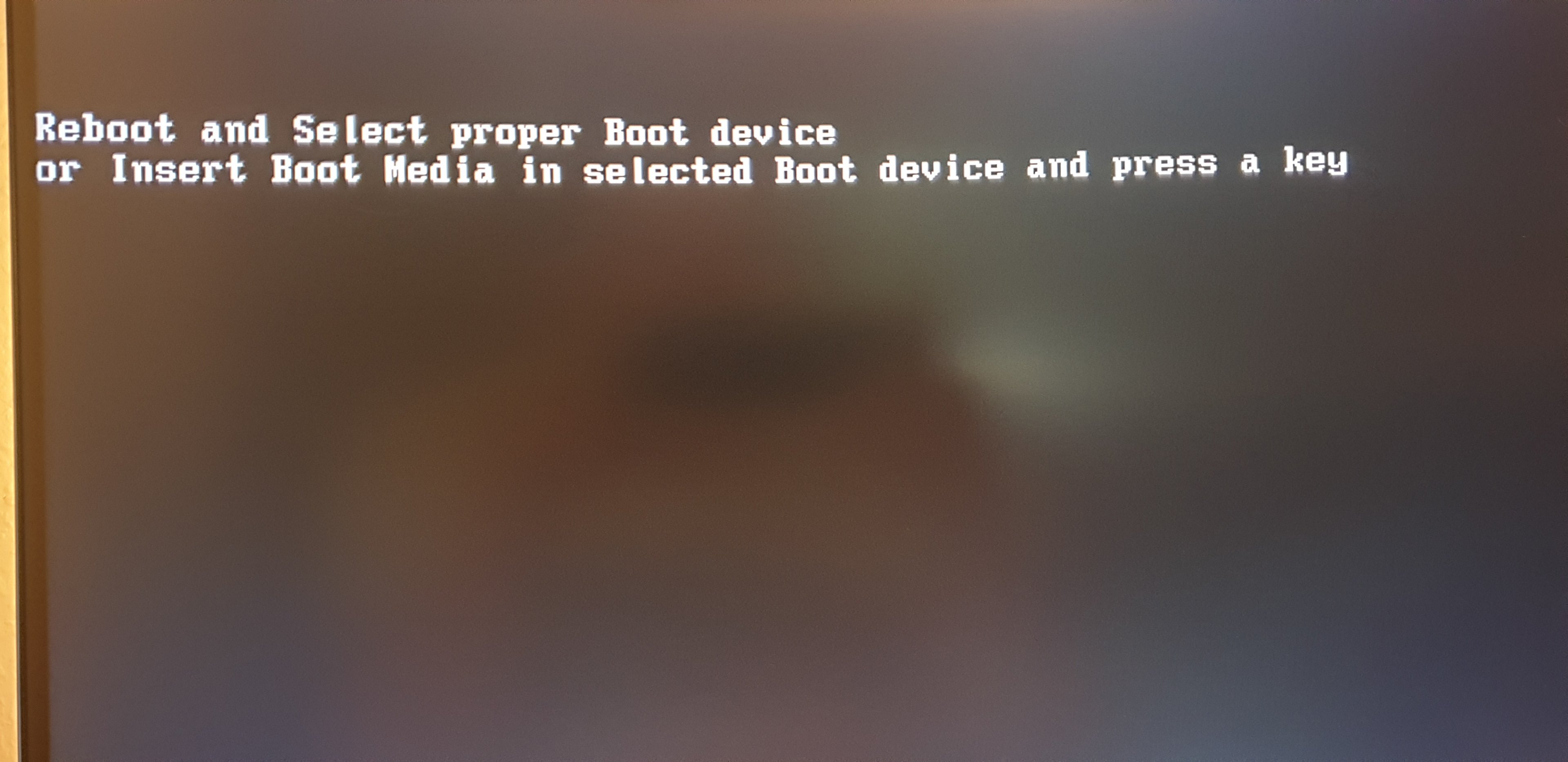

Wird denn die Samsung 860 Evo erkannt? Wenn diese angesteckt als Windows installiert wurde, könnte der Bootloader auch auf ihr liegen, versuche mal den CSM Modus und dann von der 860 Evo zu booten.

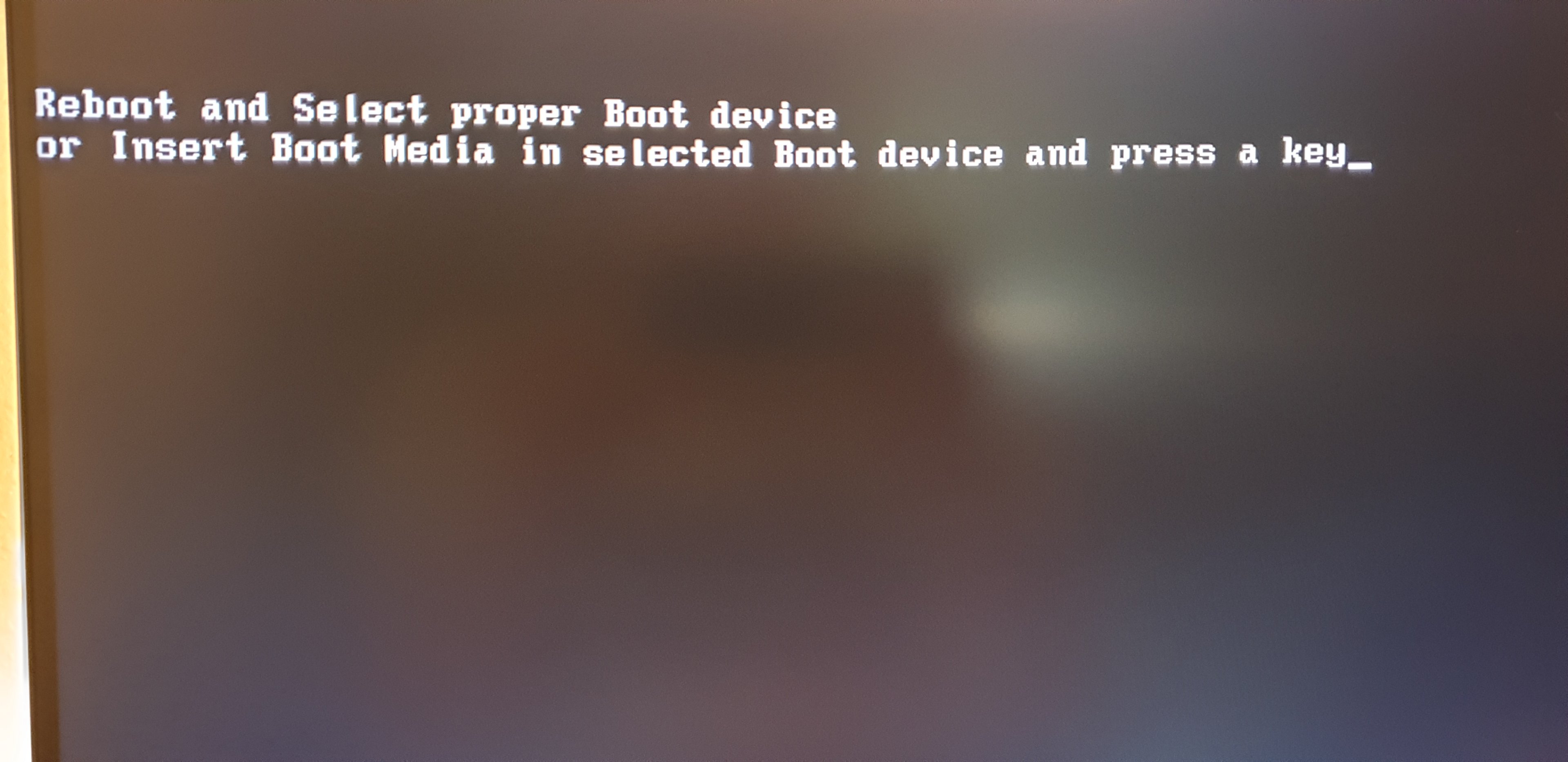

Funktioniert leider nicht, es kommt dann immer folgende Fehlermeldung

Windows ist auf der PCI-Expressplatte installiert, welche nicht erkannt wird. Gibt es hier noch was zu beachten?

Das die 860 Evo nicht erkannt wird, ist schon komisch, die sollte zumindest im BIOS (wenn auch ggf. nicht in der Bootauswahl) irgendwo erscheinen.
Du musst die Einstellungen aus dem zweiten Screenshot so lange umstellen, bis das Booten klappt oder Du aufgibst und Dich zur Neuinstallation durchringst. Aber auch dann wird es ja wohl nach Deinen Erfahrungen vom letzten mal, nicht so einfach funktionieren. Am Ende könnte es also sein, dass Du dann doch genau die Einstellungen rausfummeln musst mit denen die vorhandene Installation dann auch wieder bootet.
