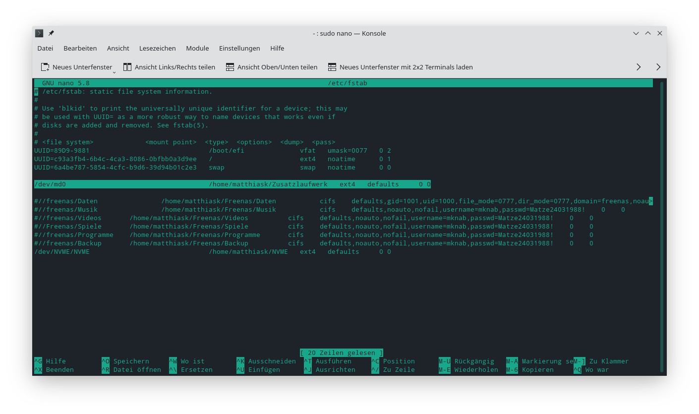

Dann habe ich in /etc/ fstab folgendes eingetragen:
/dev/md0 /home/...Zusatzlaufwerk ext4 defaults 0 0

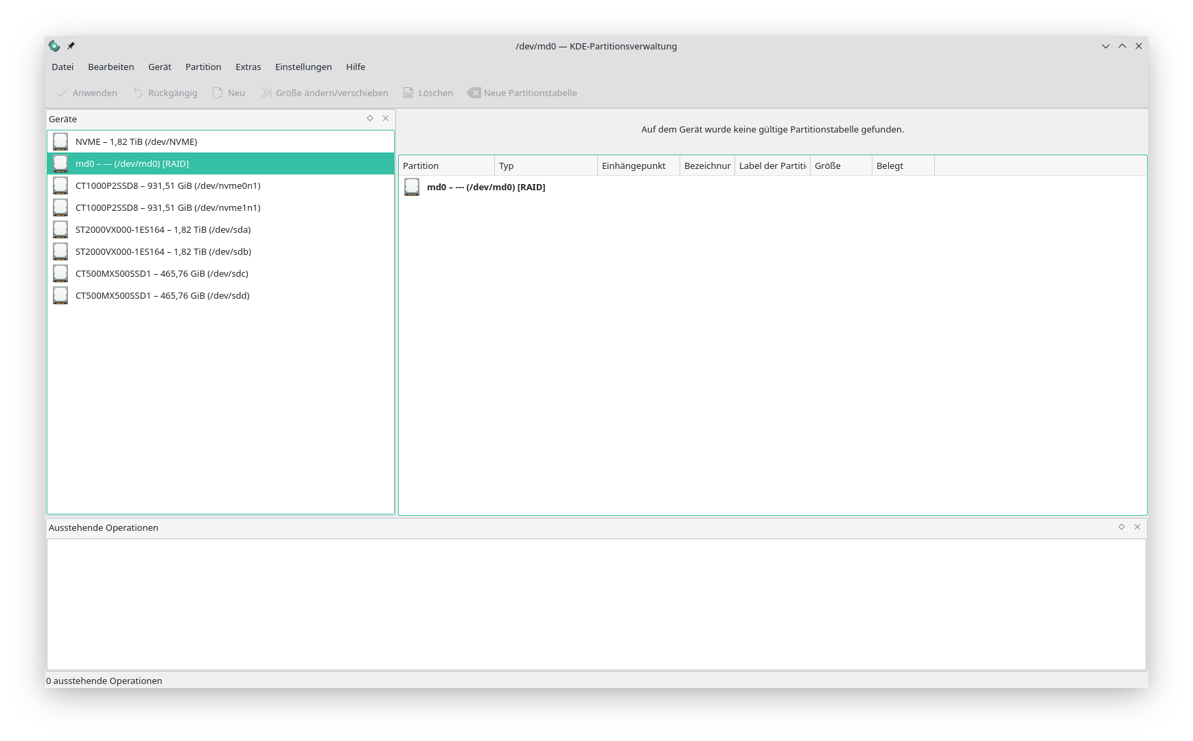

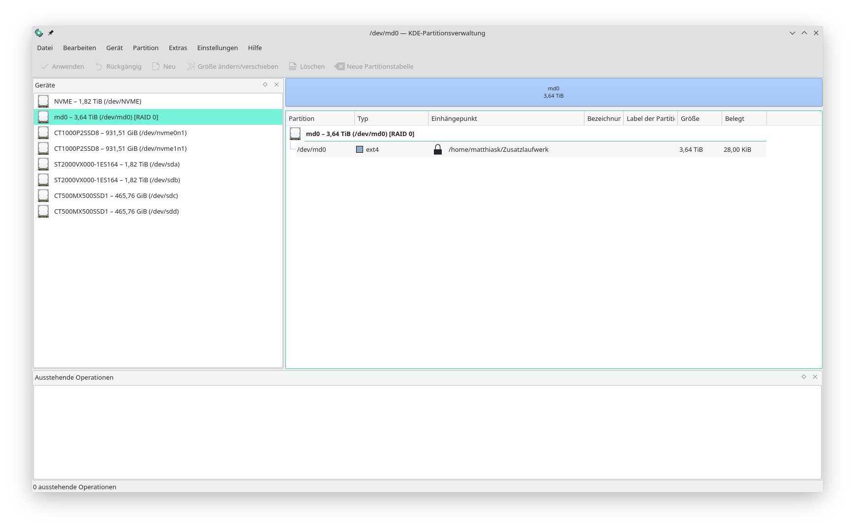

ja das ist es ja. es funktioniert. bis zum Neustart. Ich hab sogar bereits Daten drauf geschrieben.
nach dem Neustart ist es so als ob nie ein Raid existiert hätte. In der Partitionsverwaltung werden beide Festplatten wieder alleine angezeigt und als unformatiert dargestellt.
Siehe Bild. Einzig die Schreibrechte sind noch nicht zugewiesen. Aber es funktioniert. Bis zum Neustart.
wenn ich unter /dev/ nach dem Neustart nachsehe ist md0 nicht mehr vorhanden.
