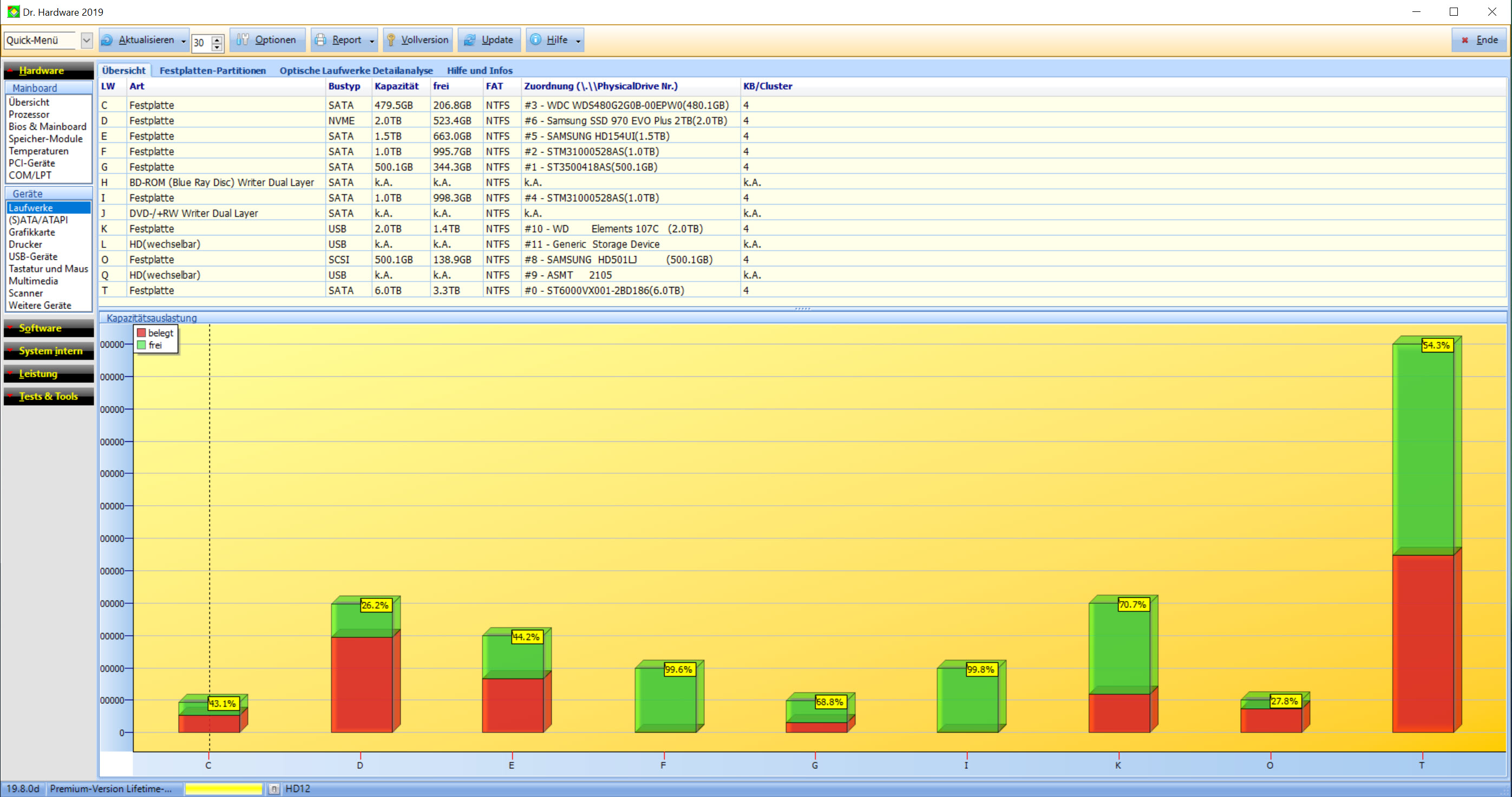

BIOS Update für Nutzung AMD Ryzen 7 bis 4700. Nach dem Update lief alles noch wie vorher. Das war jetzt vor ca. 6 Wochen.
Nach dem Tausch des Prozessors von AMD Ryzen 7 1700 auf AMD Ryzen 7 4700 wurde beim Neustart das BIOS auf Standardeinstellungen zurückgesetzt. Seit dem bleibt der Computer beim Hochfahren bei der Meldung "Press F4 to enter raid utility..." ca. 2min stehen. Dann geht es weiter und nach dem Hochfahren ist alles OK. Geschwindigkeit passt, alle Platten sind da, Arbeiten funktioniert ohne Abstürze, eigentlich alles gut. Nur eben beim Hochfahren diese Wartezeit beim Raid Controller. Ich habe aber nirgendwo einen Raid festgelegt. Im Setup das Controllers gibt es keine RAIDS. Im BIOS steht SATA Mode auf AHCI.
Es wurde nichts anderes gewechselt, nicht mal ein Kabel anders angesteckt. Nur die CPU wurde getauscht.
Was kann ich tun, um das Hochfahren wieder auf einen normalen Zeitwert zu bringen?
Ich kann im BIOS nichts finden, das ich noch einstellen könnte.

Evtl. mal das Laufwerk O abklemmen und testen. Auf dem Screenshot in Post #1 wird dieses als SCSI-Device erkannt. Vielleicht wird dadurch die Bios-Meldung verursacht.
