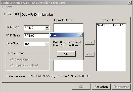

Ich habe folgendes Problem. Ich habe die Festplatte "Samsung SP2504C" von meinem Bruder bekommen. Jetzt will ich die mit meiner alten Festplatte (Serial 133 über IDE) laufen lassen. Habe das Kabel ist den SATA Slot getan. Controller installiert. Soweit geht auch alles.
Mit den ALi SATA Controller (Programm) kann ich denke ich mal die Festplatte lesenbar machen bei Windows. Nur wenn ich es nun auswähle und auf OK klicke kommt, dass man 2 Drives benötigt. Ich habe aber nur 1 SATA
Festplatte.
Siehe Bild.
Kann mir da bitte schnell einer weiterhelfen?
Das wird nicht funktionieren. Wie es aussieht handelt es sich ja auch um zwei verschiedene Controller.
Was möchtest Du denn machen? Um ein Raid 0 oder 1 laufen zu lassen benötigst Du immer 2 Platten, am besten identische am Raidcontroller. Wenn Du die Platte nur laufen lassen möchtest, zusätzlich zu der IDE Platte, benötigst Du kein Raid. Also benötigst Du einen anderen treiber und musst evtl im Bios das Raid abschalten, weiss ja nicht welches Board mit welchem Controller Du benutzt.
Also, ich benutze: "ULi SATA driver ver:1058f".
Mein Motherboard: "Asrock 939Dual-SATA2".
Raid im BIOS ausschalten und dann geht es?
Edit: Habe nachgeschaut: Da gibt es nichts, um RAID ausschalten zu können. :(
Wieso den Raid ausschalten, Du versuchst doch immer mit der Software einen zu erstellen (Bild oben)? Läuft die Festplatte denn nicht so, wenn Du sie nur ganz normal anschließt?
Du musst dann in der Datenträgerverwaltung die Platte auch partitionieren und anschliessend formatieren. Erstelle eine erweiterte Partition (als Basisdatenträger) mit 1 oder mehreren logischen Laufwerken.
