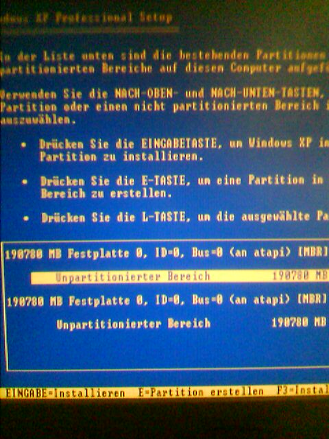

Jetzt hab ich das nochmal versucht, wie ihr es gesagt habt aber der zeigt mir bei der Installation immer noch 2 Festplatten an, obwohl ich im Bios und im RaidBios alles eingestellt habe. Müssen die vielleicht in Steckplatz 3 und 4?
Und ich hab bei Striping oder mirror noch spanning gefunden was heißt das?
Gibt es nicht ein Tool, womit ich ne Partition aus beiden erstellen kann und danach Win kacke installieren kann?
Hier mal nen Screenshot, wo die 2 Festplatten angezeigt werden:
Da werden beide Platten auch zu einer einzigen zusammengefasst (wie bei RAID-0), man bekommt aber keinen Performancezuwachs.
