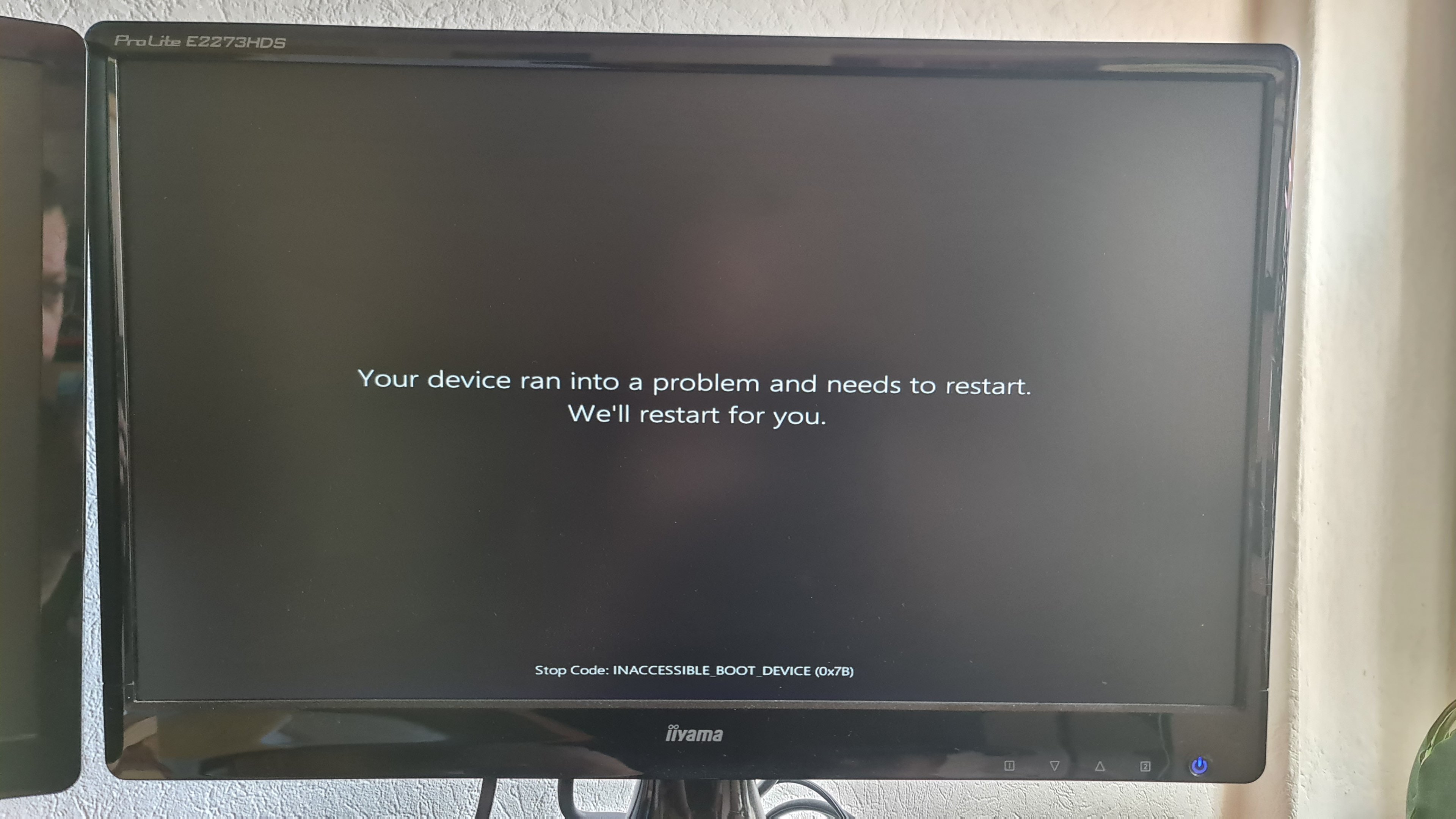

Funzt alles nicht.
Der Clone von M2 Raid auf Hdd läuft einwandfrei.
Dieses wiederum auf M2 AHCI geklont führt dazu, das die m2 Datenpartition C: nicht gefunden wird.
Auch keinen Erfolg mit bcdboot c:\windows /s S: /f uefi
Das Problem dürfte ein fehlender bzw. Nicht aktiver Treiber sein.
Wenn du mehrmals nacheinander bootest, sollte die Wiederherstellungsumgebung starten.
Dann kannst du ja mal in der Eingabeaufforderung folgendes versuchen:
Code:
sc config stornvme start=boot
Ich habe mit Soft-RAID keinerlei Erfahrung 🤷‍♂️ , daher frage ich mich, ob da nicht auch der Standard NVME Treiber aktiv ist?

Aber dein Laufwerk wird doch gefunden?
Das ist ja eine Meldung vom OS.
@Fusionator
Ich teste es. Nur muss ich von Stick booten. Momentan kommt kein cmd beim starten ;(
Ja. Ahci dürfte gar keine Rolle spielen, hab im BIOS ja nur NVME Raid deaktiviert.
@klampf
Theoretisch ja. Aber der clone geht totzdem nicht!
@ChatGehPeeTee
Die Meldung kommt kurz nach dem BIOS Screen.
In Windows wird die M2 weder von der Datenträgerverwaltung noch von Partitionsprogrammen gefunden.
Theoretisch müsste ja der Treiber aber irgendwo schon vorhanden sein!
Das ist aber ein ganz anderer Fehler. Wie kannst du dann überhaupt von der SSD booten?
Es wäre nützlich, wenn du einen USB-Stick mit HBCD erstellen würdest, damit sich mal damit das Sytem anschauen kann.
@Fusionator
Also Im BIOS ist die M2 da.
Wenn ich von der HDD starte geht ja Windows 11. Aber da ist die M2 nicht da in der Datenträgerverwaltung .
Ich habe Easeus Partition wizard mit PE Oberfläche. Was soll ich da nachschauen?
Da gibt's auch Tools...
Irgendwo fehlt eine Datei, aber wo?
Die Efi wird ja angesprochen und dann kommt der Zugriffsfehler wenn es ums Laufwerk C: geht!?
