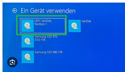

Wie startest du vom Stick?
Mit Windows 11 , oder mit UEFI Windows 11
Grün sollte starten
